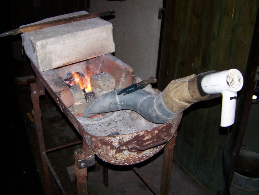

et le traitement thermique la je dois dire que je me chie un peu par peur de le rater
j ai bien recolte des briques refractaires pour me faire un four de trempe avec un chalumeau camping gaz (type plombier) mais je viens de faire un essai a main levée dans le noir et chauffer ne me parait pas evident pour voir les couleurs, bon ok il etait 21h30 et il faisait 15 degres sur la terrasse …
je pense que je vais encore un peu potasser avant de tremper

Messagepar tirlibibi17 » 10 Avr 2009 10:11
Sympa, et tu verras c'est rigolo a utiliser !
Pour tremper j'avais bricolé un truc avec un bout de descente de gouttière et un séche cheveux, largement suffisant pour une griffe, meme avec du bois ou du charbon "normal".

Messagepar Efix » 10 Avr 2009 10:14
J'ai déjà vu ça quelque part, mais où ???
Ha oui, bon flan mais c'est bien flur … Chez CRKT ! rptd
C'est bien, et méritoire de l'avoir fait à la lime, surtout le trou, qui est bien régulier. thup
Et je suis toujours épaté par les trucs et astuces système D. Le seul problème, va être pour Madame, se sécher les cheveux dans une forge, pas facile … :D
