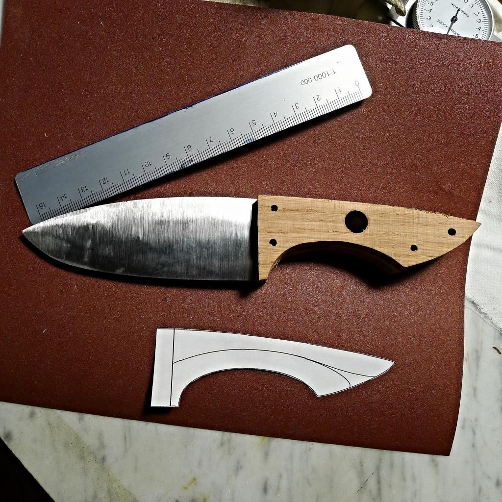

Messagepar Lebowski » 24 Nov 2014 18:32
Suite :

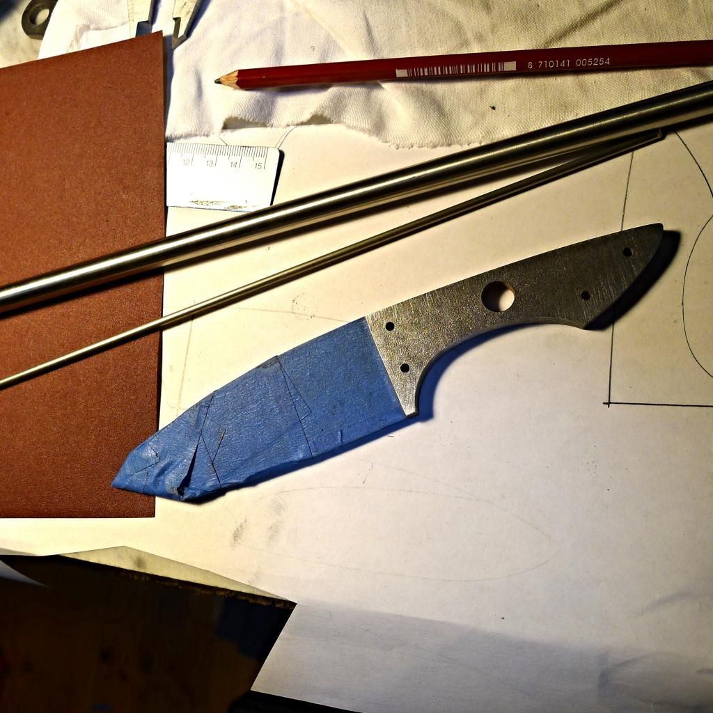

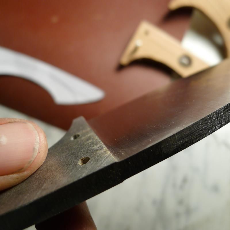

Percage de la semelle
Gnnnnn !!!
Essayage sommaire
Gnnnn !!!!!!
Prochaine étape : poncage semelle et lame jusqu'à 400, puis trempe :bave:

Re: WIP Premiers pas

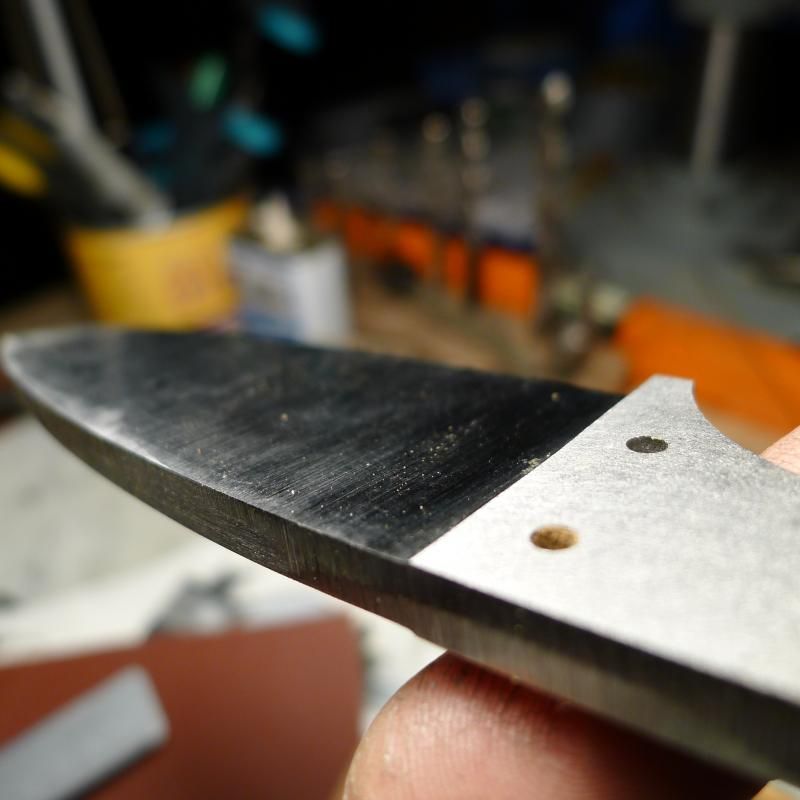

Messagepar cassca » 24 Nov 2014 18:37
400 ?
Messagepar Lebowski » 24 Nov 2014 18:39
c'est trop ?
Lebowski
Big Leeb au ski
Messages: 10592
Inscrit le: 15 Nov 2013 11:05
Messagepar cassca » 24 Nov 2014 18:40
je sais pas . tu va reprendre l'émousser a combien après la trempe ?
Messagepar Lebowski » 24 Nov 2014 18:47
mmmm ok. Alors je vais en rester la pour l'instant, juste poncer 2-3 trucs et reprendre après trempe à 400. Effectivement c'est mieux que reprendre après trempe à 600 ..
Merci.
Lebowski
Big Leeb au ski
Messages: 10592
Messagepar cassca » 24 Nov 2014 18:49
ton fil est a combien la ? tu va pas le redescendre plus fin après la trempe ?
c'est du C70 non ?

Messagepar verbalinsurection » 24 Nov 2014 18:51
Il va être sympa, dommage pour le haut de l'émouture (le p'tit pic sur l'entablure c'pas bien grave non ? ça devrait pouvoir facilement se reprendre après)

Messagepar Lebowski » 24 Nov 2014 19:16
@verbal : oui pas de prob, je reprends ça tranquille à la lime.
@cassca : c'est du DHN7, du xc75 quoi. Le fil est à 1mm, je vais le descendre après trempe jusqu'à ce qu'il devienne aiguisable, autour de 0,2.

Messagepar nwar » 25 Nov 2014 10:13
monter a 400 avant la trempe je trouve que c'est du temps perdu avec du xc75... de toute façon, avec la calamine, faut que tu reprennes sévère. Perso je ne monte jamais au dessus de 240 quand c'est pas trempé sous papillote.

Messagepar G-M » 25 Nov 2014 10:20
G-M a écrit:Moi au back maintenant pour les aciers carbone c'est gr40 ou 80 suivant l'humeur. Par contre je lisse les arêtes le long du fil.

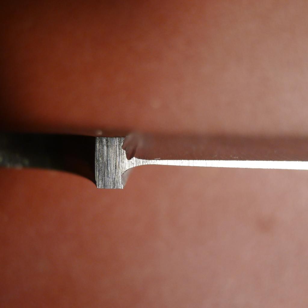

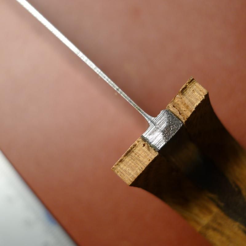

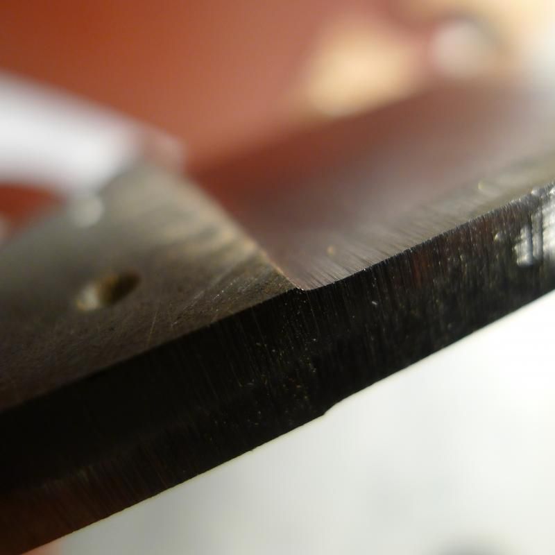

Messagepar Lebowski » 25 Nov 2014 12:48

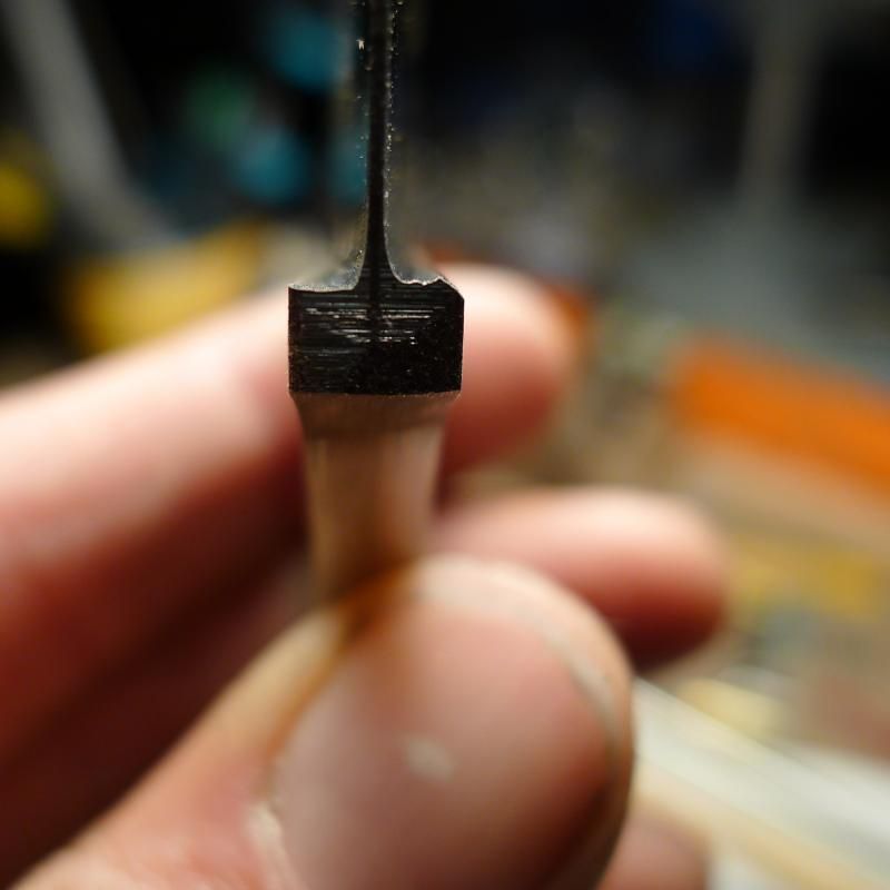

Ben le petit padawan il avait décidé de reprendre la forme de sa lame, parcequ'elle le faisait bien rigoler finalement, alors voilà :
Seulement voilà : à la reprise d'émouture, en arrivant au ricasso. le petit padawan s'est vautré d'une force :
Alors ça fait Mururoa dans la tête du padawan :explose:

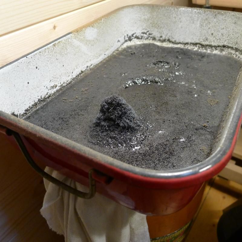

Messagepar Lebowski » 25 Nov 2014 13:19
Bon comme c'est l'heure de bâffrer je vous ai confectionné un gratin de DHN7 sur fond de fer, accompagné de son bouillon de rouille :parfait:
Bon'ap !
