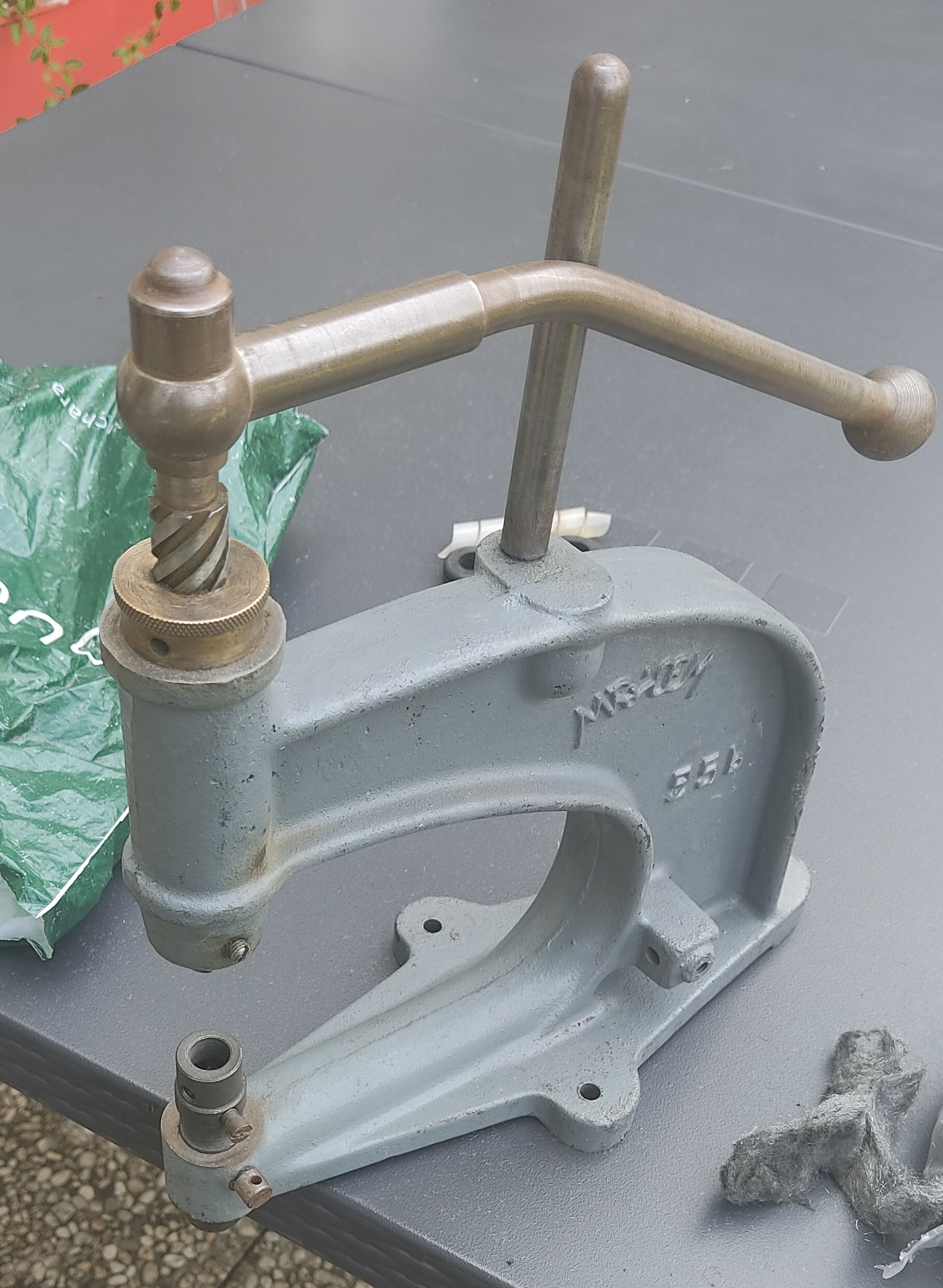

Je commence à m'y interresser car je veux habiller la jolie (dédicace Aquinatis) hachette Fiskars que je viens de m'acheter.…
Mais il m'est arrivé un truc marrant , à peine je m'interrogeais sur les techniques de sertissage des rivets creux (le Chien Bleu m'a parlé de son astuce de la perceuse à colonne), que ce matin je trouve un truc à la brocante qui me tape tout de suite dans l'oeil :-o

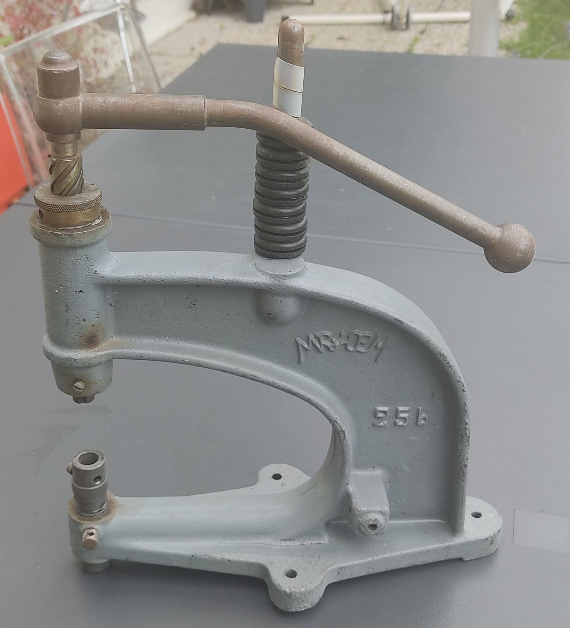

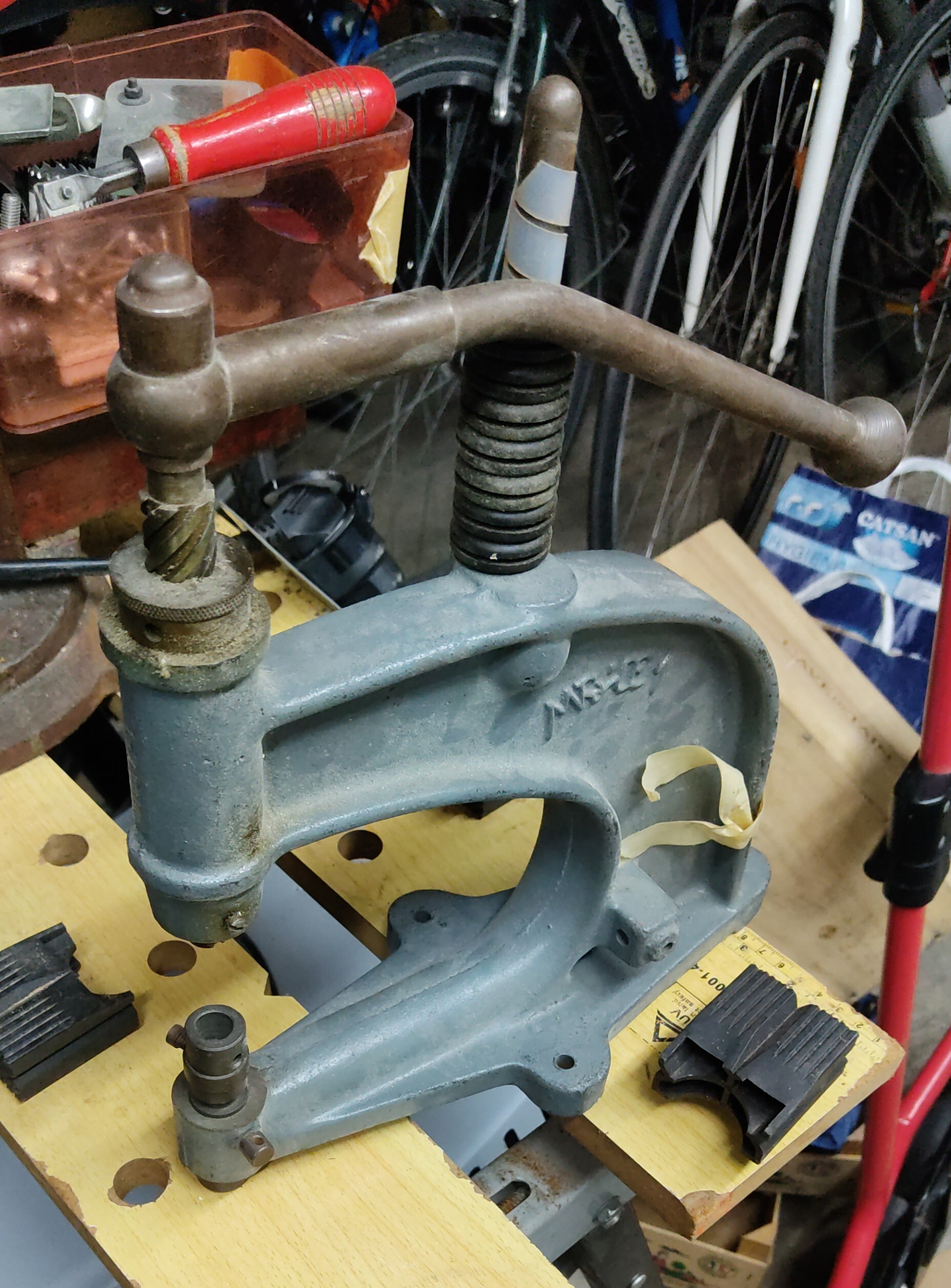

Il s'agit d'une ancienne presse à vis hélicoïdale, quand je dis ancienne elle doit vraiment dater !!
Après marchandage, je l'ai eue à 30€

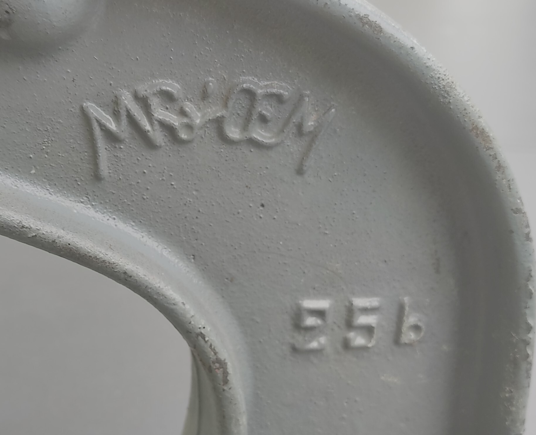

Elle n'a pas un bel aspect mais fonctionne parfaitement sans aucun jeu, elle arbore une étrange marque d'outillage qui m'est totalement inconnue...
Bon vous me connaissez, faut que je rénove, que j'embellisse :lol:
Allez hop cure de jouvence, j'ai tout démonté, nettoyé, repeint, et graissé le mécanisme, j'ai même poli la noix hélicoïdale en bronze !
J'ai refait la butée d'arrêt du bras, une petite barre de serrage pour la vis de blocage de la matrice inférieure.…
En parlant de matrice, il me reste à trouver des matrices pour les rivets creux et les adapter dessus (ou peut-être que je ferai usiner des matrices qui se montent directement).

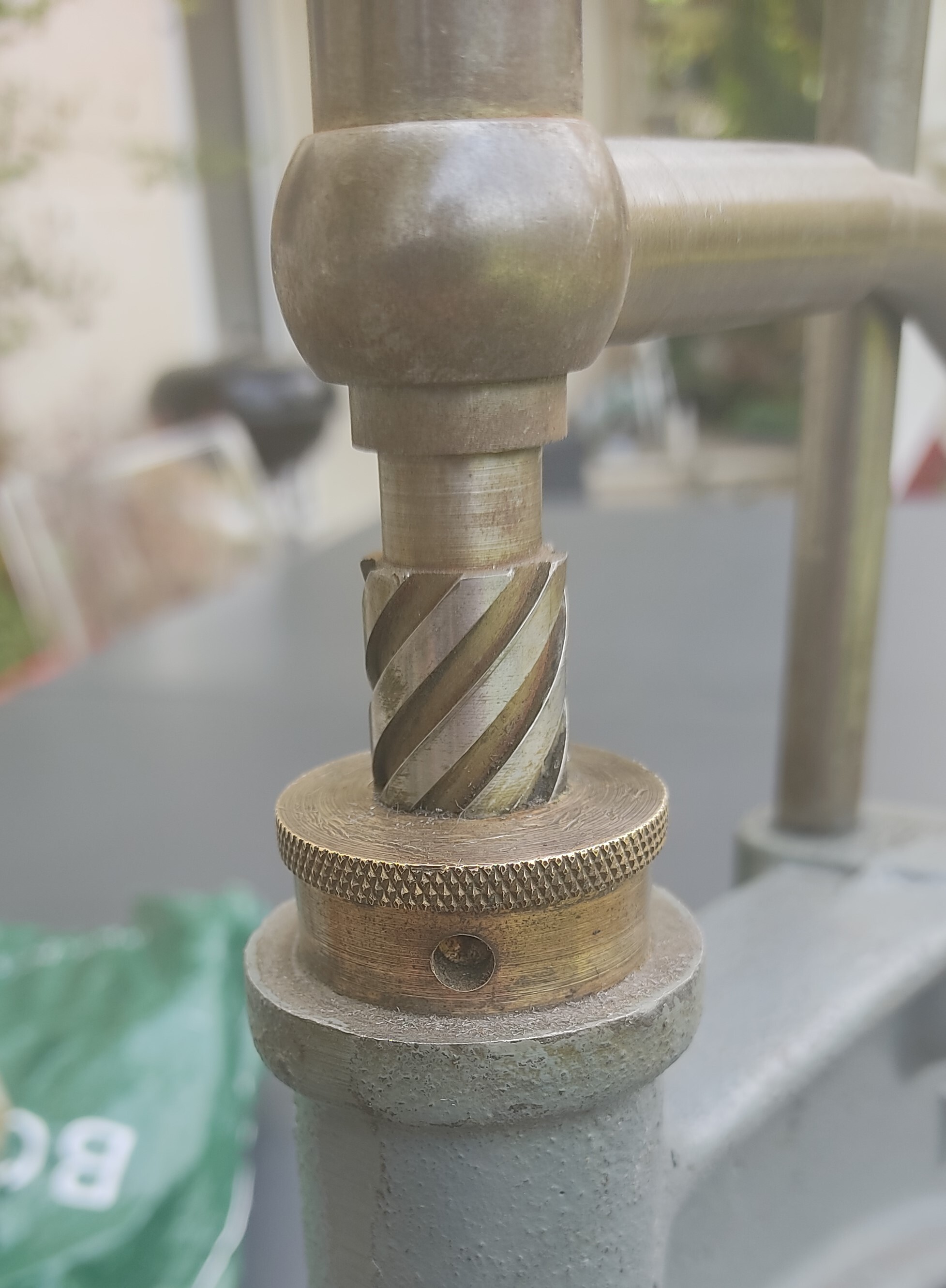

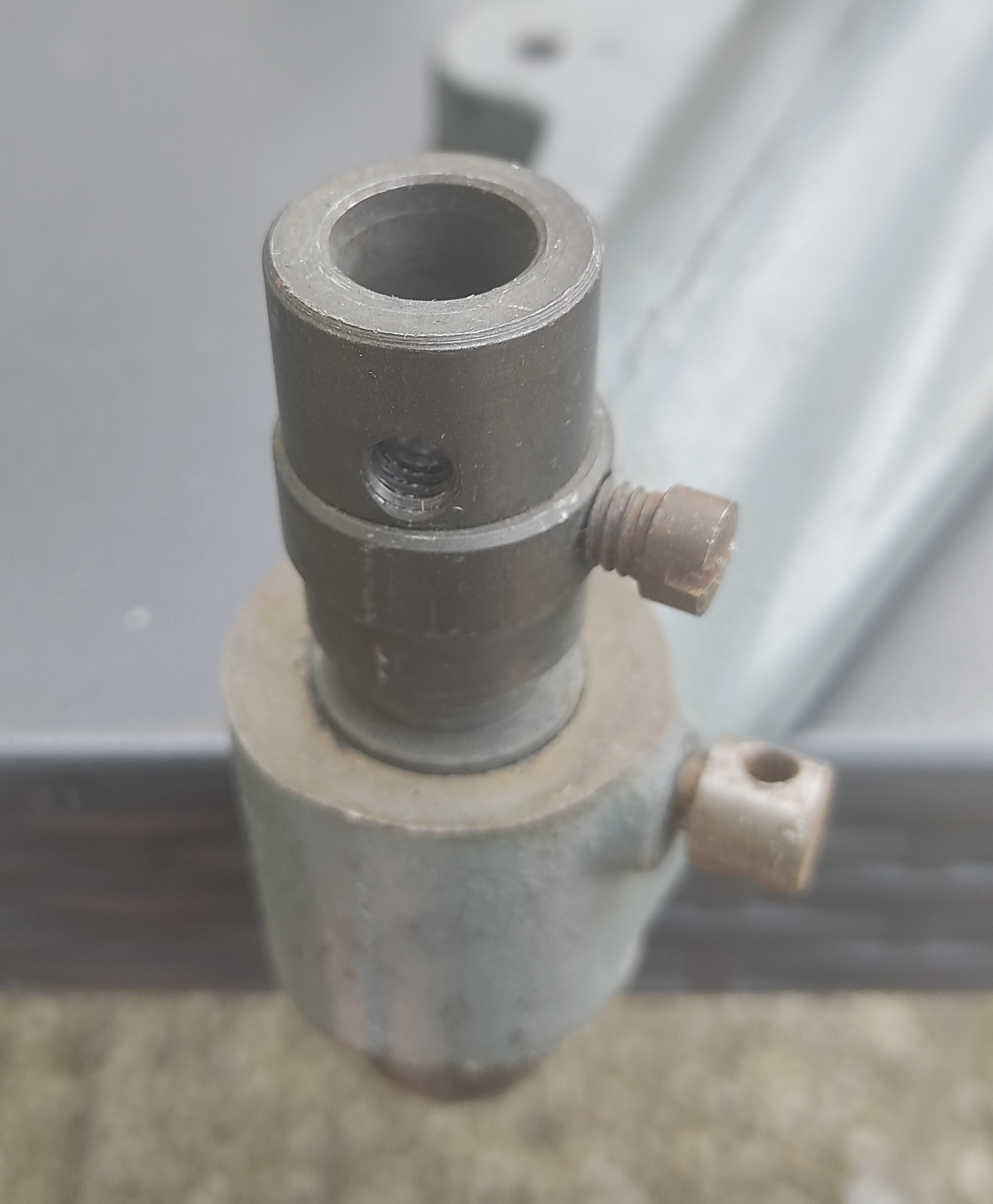

c'est assez rigolo à nettoyer, mais je m'apperçois qu'il me manque les embouts de part et d'autres.Image
ici, c'est pas trop grave car je peux y mettre un foret tronçonné à la bonne taille, il tiendra via la vis (et la pesanteur !)
mais là, c'est plus ennuyeux, parce que la barre est usinée pour le chemin de la vis de maintien... :?
une question pour les spécialistes...
le trou, là, il sert a caler l'outil qui permet de dévisser? :?:

Re: Etuis en Kydex, techniques, astuces, matos...
Messagepar G-M » 28 Juin 2024 16:00
Non cette vis je pense qu'elle a un téton cylindrique en bout qui fait butée pour le coulisseau qui comporte les rainures hélicoïdales
Messages: 24797
Messagepar G-M » 28 Juin 2024 16:02
Ou alors c'est pour immobiliser la noix en bronze moletée
Messages: 24797
Messagepar G-M » 28 Juin 2024 16:03
Et sinon le trou sur la tête de vis la plus en bas sert à passer un morceau de rond pour dévisser oui je pense.
Messages: 24797

Messagepar freddy1 » 28 Juin 2024 16:46
G-M a écrit:Et sinon le trou sur la tête de vis la plus en bas sert à passer un morceau de rond pour dévisser oui je pense.
voilà, c'est bien ce qu'il me semblait !

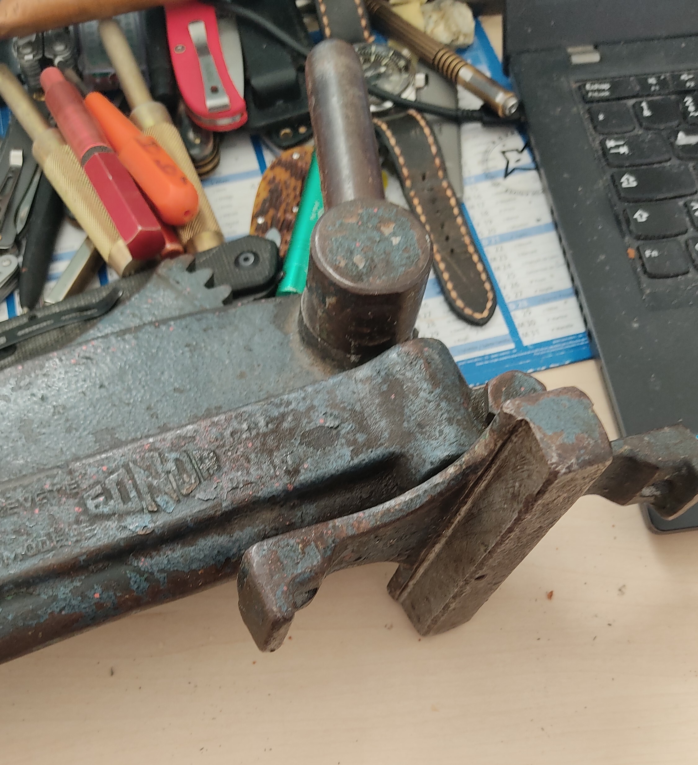

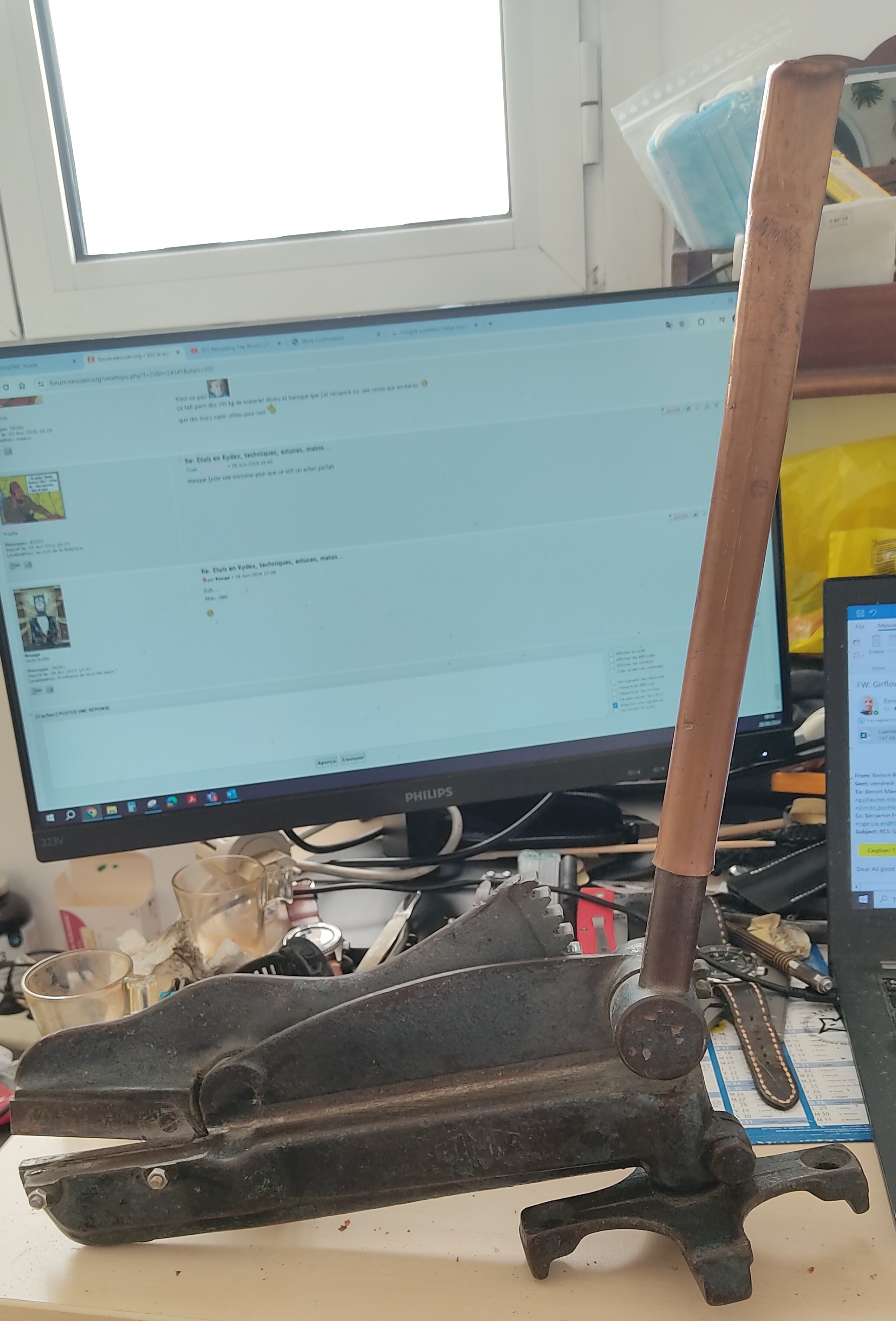

j'peux vous montrer maintenant une ancienne cisaille à levier pour feuillard ! :parfait:
