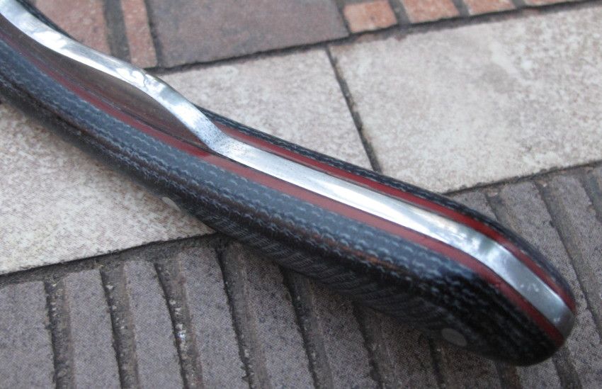

Les feuilles rouge sur la table et l’arbre qu'on voit sur le reflet de la lame sont celles d'un plaqueminier. Je viens d'apprendre qu'il faisait partit de la famille des Ébénacées. Je commence à le regarder autrement. :D

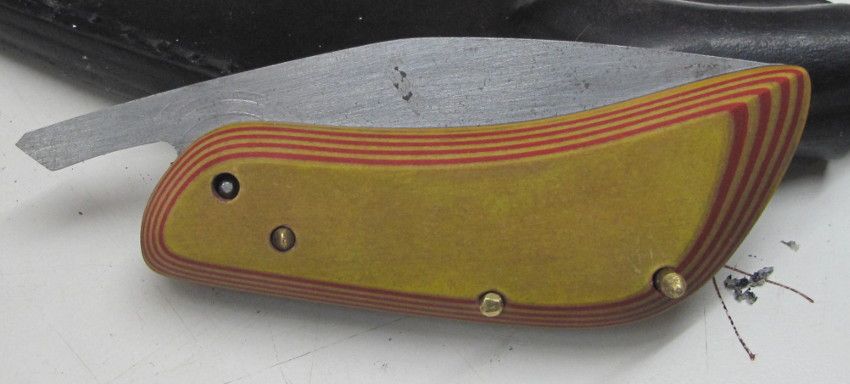

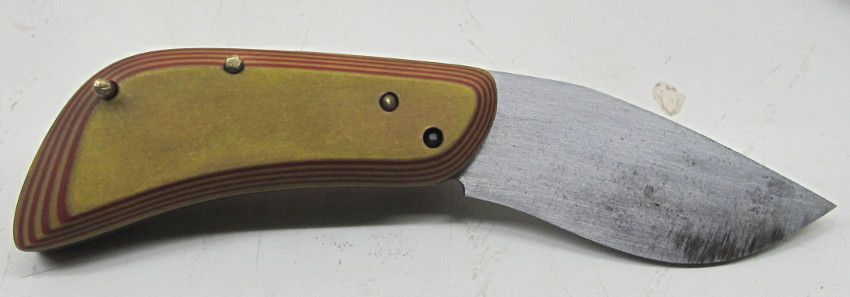

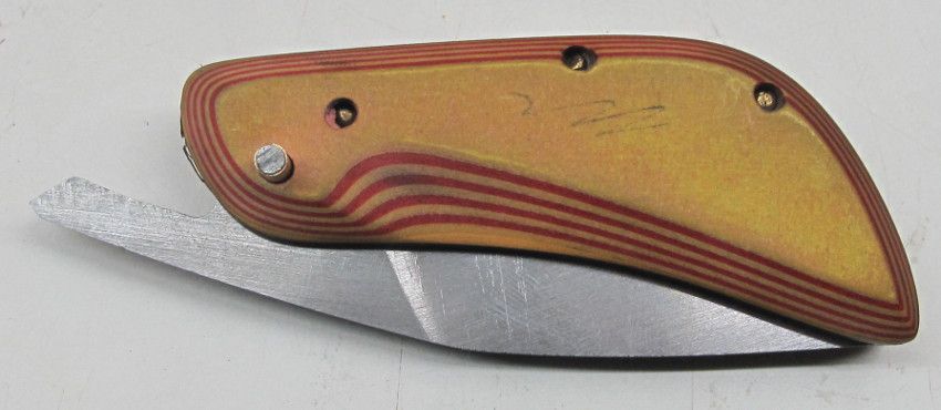

Détails des finition qu'on ne voit pas bien sur la vidéo:
Je voulais une différence nette entre l'emouture miroir et le reste mat avec un tiré long au 600 pour le reste mais ce n'est pas très flagrant. J'aurais peut être du m'arrêter au 240 ?

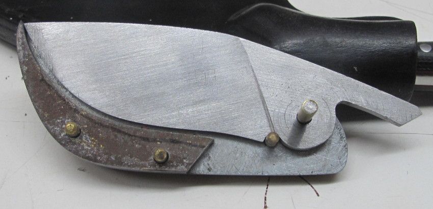

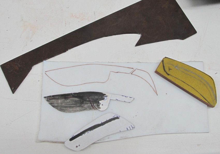

Construction du petit piémontais.
Le petit Catalan pour l'apéro:

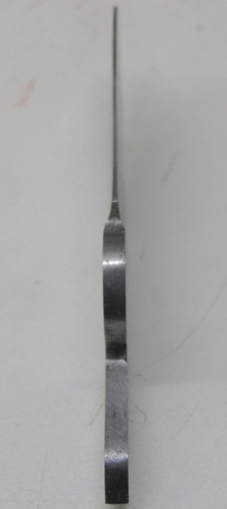

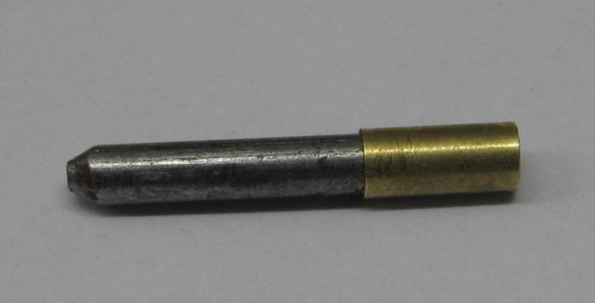

Je me demande si l'émouture direct sur le casse goutte n'est pas un peut dangeureux pour les index sur celui là.

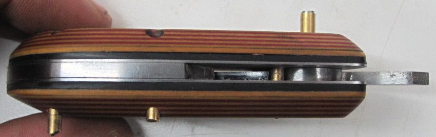

L'axe:

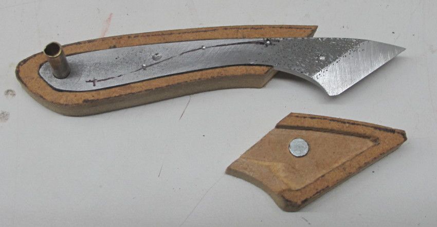

Acier qui sera maté en 3.1 mm. La lame, rondelles et liners sont percé en 3.1. Les plaquettes et intercalaires en 3.5 pour que deux bouts de tubes en laitons appuient sur les liners pour serrer la lame. J'avais peur que le micarta ne soit pas assez résistant. J'espère que ce sera suffisant comme ça.

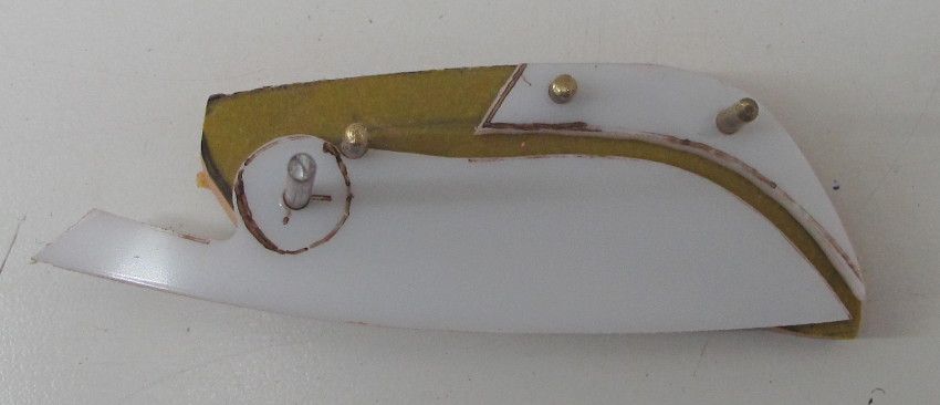

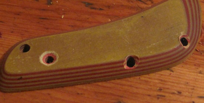

J'ai chanfreiné les trous pour le matage mais c'est pas très propre:
On verra bien.
Je vous ai posé pleins de questions sur les rondelles, j'ai eu plein de bonnes réponses et j'ai fini par acheter du bronze phosphoreux de 0.5 mm mais j'aurais du préciser que le pliant était petit...
Ca donne ça en 0.5:

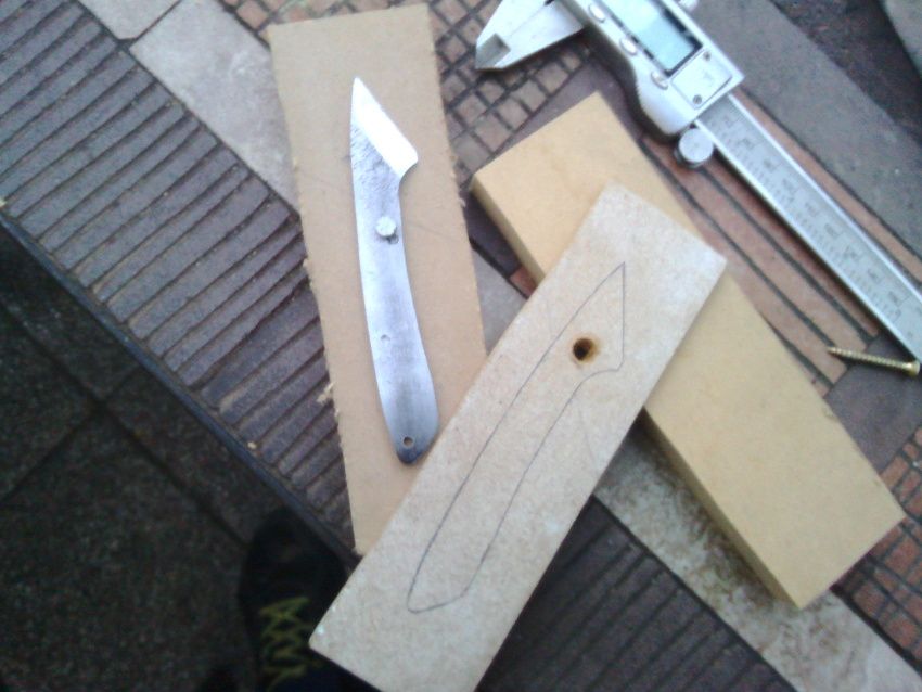

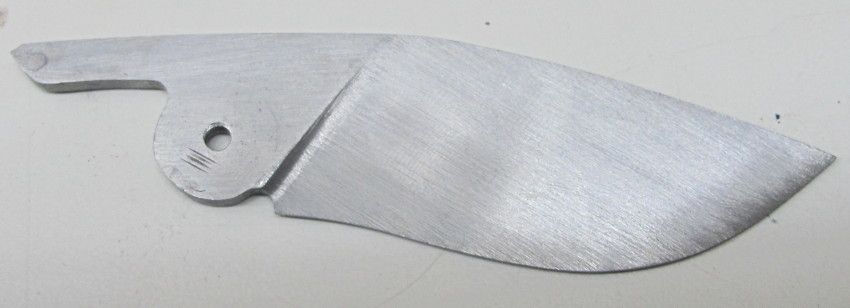

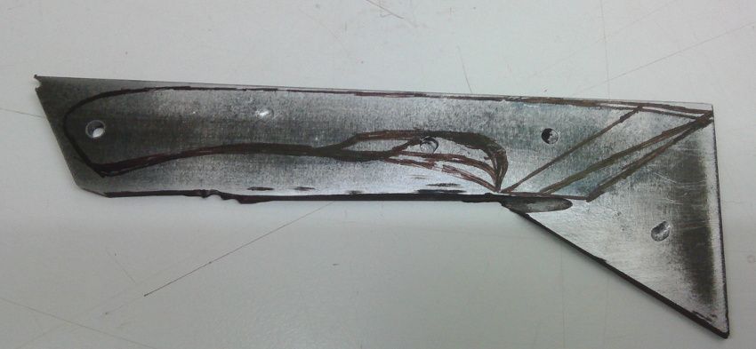

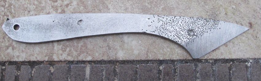

La lame est prête pour la trempe. Fil à 0.7 et première gravure électrolyse:
Pour ne pas lancer mon four juste pour ça, j'ai fait un petit truc dans la chute d'xc75 qu'il me restait:

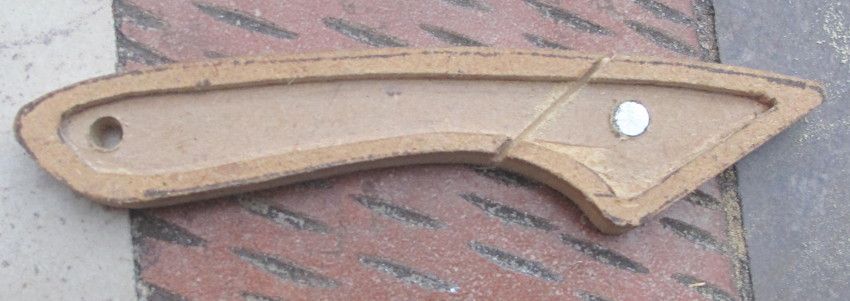

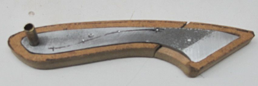

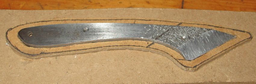

Fabrication d'un manche fourreau en medium. Rien de plus noble en stock. :(
Incrustation d'un néodyme récupéré dans une rallonge d'embout visseuse.
Le peti néodyme fait sont job et tiens très bien la lame. :D
Le pense mettre 2mm d'alu fixé au fourreau pour éviter que la lame n'attaque le médium.
