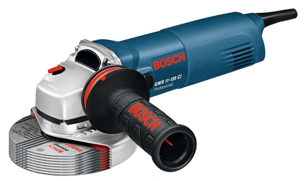

oufti a écrit:Moi je cherche (et je ne trouve pas) une lime à canneler super gros... Si qqun voit passer ça.
Une meuleuse d'angle avec plusieurs disques ?! :lol: :D
Dédal :wink:
Hé ! Mais c'est une idée ça ! Plusieurs disques avec des entretoises de l'écartement que je veux... oh la vache, je vais me faire ça, trop délire !

oufti a écrit:Hé ! Mais c'est une idée ça ! Plusieurs disques avec des entretoises de l'écartement que je veux... oh la vache, je vais me faire ça, trop délire !

Messagepar Blue Dog » 18 Mar 2009 22:58
Hé! ça existe c't'appareil là? A coté, la rainureuse, ça fait "petit joueur"!

Blue Dog a écrit:Hé! ça existe c't'appareil là? A coté, la rainureuse, ça fait "petit joueur"!
Simple retouche photo mais faudrait que je trouve un système pour y arriver, faire tourner un embout pour rallonger l'existant, ça doit être faisable.

Messagepar Blue Dog » 18 Mar 2009 23:17
Avec un arbre moteur plus long, il y a un risque de vibration; et avec tout ce poids en bout d'arbre, la force centripète (fuge?) risque d'être difficile à maîtriser pour des travaux fins
Mais ça doit être fun! :D
Sur le même principe, on peut fabriquer un support pour monter plusieurs lames de scie à métaux en parallèle.…. :yet

Messagepar Dédal » 18 Mar 2009 23:25
Allonger l'axe existant ne sera pas chose facile à mon avis.
De plus les vitesses de rotations sont très élevées, au moindre balourd ou décentrage des disques et on t'appelle Frankenstein ! :lol:
Par contre sur un touret à meuler…..
Là tu as déjà un axe plus long, les vitesses sont déjà beaucoup moindres et en plus il y a aussi le guide qui serait très pratique.
Disques de 125mm en 3 ou 5 mm d’épaisseur, une épaisseur d’acier, de plastique ou de cuir ( heu non pas cuir pour toi, …..kydex donc :D )et roulez jeunesse.
Il faudrait juste une pièce adaptée au diamètre de l'axe des disques.
Mais ça n'importe quel tourneur sait faire.
Dédal :wink:

Messagepar oufti » 18 Mar 2009 23:31
Dédal a écrit:Par contre sur un touret à meuler…..
Pas con... j'ai justement un touret double inutilisé dans l'atelier... et je sais même ou il est !!! Là, dans le coin inférieur gauche, le machin vert !

Et puis à mon avis la machine ne va pas tenir tres longtemps, tu vas multiplier les efforts sur le moteur :D
