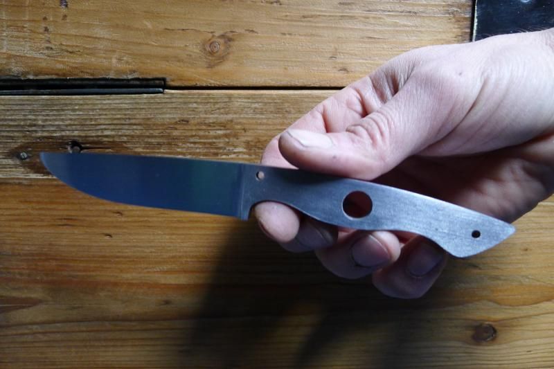

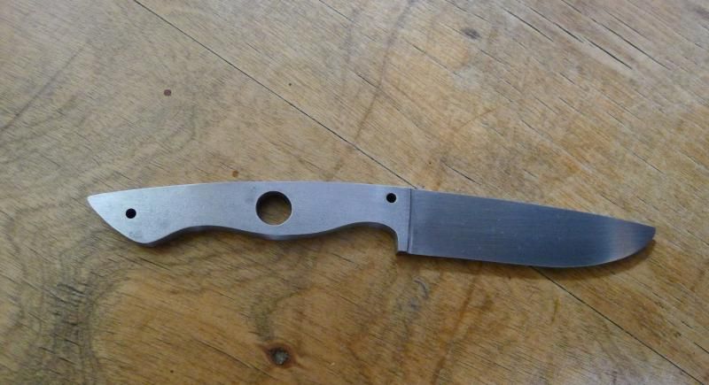

Messagepar Lebowski » 16 Déc 2014 14:21
Un ptit nouveau, J'ai remodelé celui que j'avais foiré ( le bord de la bande était trop rentrée dans la lame)
émouture au back
Les trous sont ceux de l'ancienne forme, je ne vais pas m'en servir.
Il est tout pitit !
La on peut voir que la bande a un peu trainé sur le coin du ricasso, je vais faire tâcher de faire quelque chose..
Je vous montrerais d'autres photos quand il sera fini. (Sauf avis de catastrophe :wink: )

Messagepar verbalinsurection » 16 Déc 2014 14:25
Yeah un couteau !
Forme : impec, j'aime
émouture effectivement un poil trop mangé en haut de l'entablure, mais ça se rattrape ça
La suite ! la suite ! la suite !

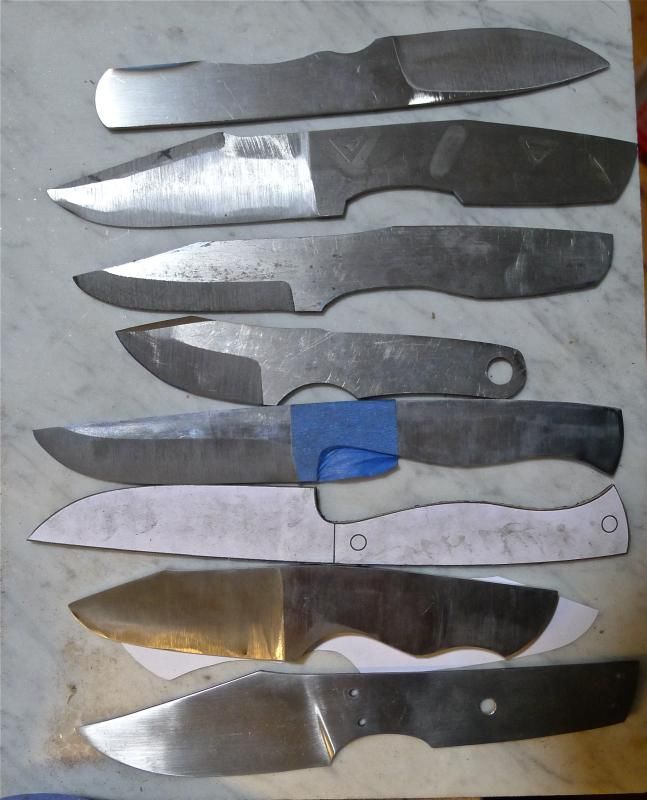

Messagepar Lebowski » 16 Déc 2014 14:28
Au passage, une petite photo de famille de mes ratés/rattrapables :D

Messagepar verbalinsurection » 16 Déc 2014 14:34
j'aime le rattrapable avec le scotch "vous croyez que ça va se voir, ça tient c'est le principal" :mouarf:

Re: WIP Premiers pas
Messagepar Lebowski » 16 Déc 2014 14:39
Oui c'est en fait un couteau de lancer : la lame se désolidarise du scotch, il te reste le manche dans la main après l'avoir lancé. C'est un prototype, c'est Ricain, j't'expliquerais .. :snob:
