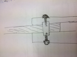

Messagepar seblepanda » 12 Jan 2015 13:11
verbalinsurection a écrit:
Pour l'axe, vis comme ça :
verbalinsurection a écrit: l'idée pour l'axe (et je sent que ça va merdé) c'est :
- axe dans perçage de la lame (sans dec...)
- longueur d'axe à ras la lame
- perçage plaquette diam tige vis
- perçage de 1mm de profondeur pour noyage de la tête de vis dans les plaquette
L'axe c'est du 4mm effectivement avec des vis m3 (j'ai tête ronde ou plate, je pense utiliser les ronde noyées)
pour l'axe, perso amha, ce serait plus stable de percer en partie en 4 mm pour l'axe y vienne se loger en débordement de la lame
une petit DTP pour expliquer mes dires :

Re: [WIP] Mon premier
Messagepar verbalinsurection » 12 Jan 2015 13:16
Justement, j'en ai pas donc.… :D
Merci pour le schéma ! c'est top, mais si je recap :
Ma plaquette faut creuser 1mm pour loger un bout de l'axe, et creuser 1 mm de l'autre coté pour noyer la vis, il va pas en rester grand chose de la pauvre
