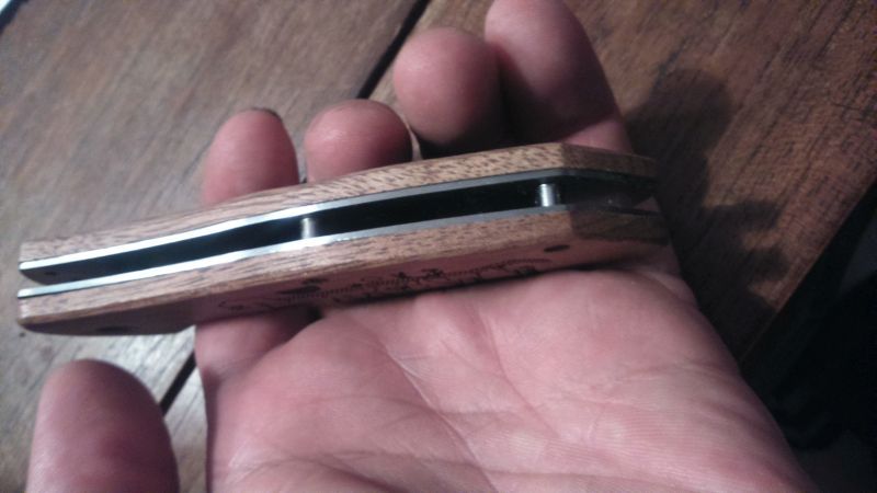

Ok, donc ce que je m'imagine suite à vos différents retours :
- Utilisation de platine : KO pour ces deux là, j'ai pas envie d'attendre eurotechni mais les prochains yes !
- Rivetage au cul risqué, je me dit donc de garder l'entretoise bois mais de percer à 4 et d'y coler mes axe taraudé et je visserais la plaquette dessus
- Suite au dessin de seb : c'est top mais il me semble que comme ça le réglage de la pressions des plaquettes sur la lame va être plus compliqué non ?
Et si j'mets mon doigt là ?

Bon, je m'y suis mal pris sur le premier (heureusement c'était le bois moche)
Le second impec (pour l'instant)
J'ai collé des axe fileté dans l'entretoise, comme ça je visserais dessus :D
Quelqu'un a une technique pour réduire d'épaisseur le bois ? par exemple, pour l'entretoise 6mm de départ elle devrait arriver vers les 3 comme la lame, seulement quand je le fait c'est loin d'etre bien parallèle.…

Messagepar senpereko.labanak » 14 Jan 2015 07:39
C est l intérêt des entretoises en métal ou des faux ressorts ils sont déjà à la bonne épaisseur :D

Messagepar senpereko.labanak » 14 Jan 2015 07:41
Ou alors tu mets 3 mm de rondelles à l axe de la lame :P

Messagepar kraspek » 14 Jan 2015 08:34
Pour ta pièce en bois je dirais : essaie d'amincir sur une plus grande surface, quitte à détourer après.

Messagepar lapin » 14 Jan 2015 19:31
Papier abrasif collé sur plaque de bois … tu commences au gros grain puis tu finis au grain fin … sinon, lapidaire !
Pour ton bois cassé … un peu de super glue, une bonne pression et ça bougera plus !!!

Messagepar verbalinsurection » 15 Jan 2015 02:21
Trop tard, je l'ai explosé en petits morceaux, je l'aimais pas de toute façon :D
