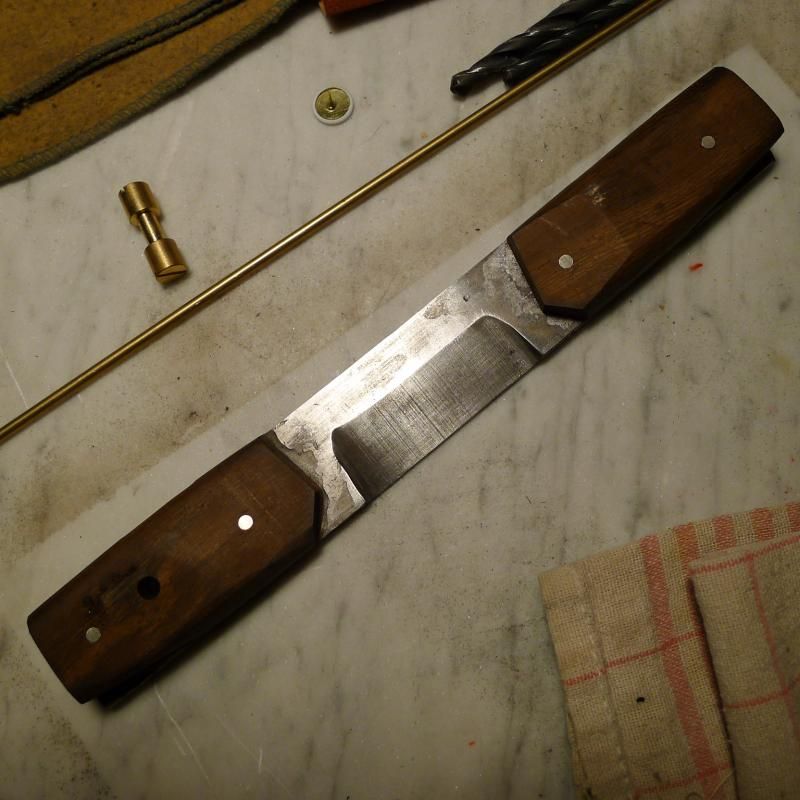

Et bien à dire vrai, de moins en moins, et grâce à ce truc :

Messagepar Lebowski » 19 Jan 2015 01:20
demain promis, avec photo en action, la j'ai une vieille flemme ..
mais je peux déjà te dire qu'il suffit d'enrouler une bande d'emeri de la largeur de heu .. du ricassentabluro©, donc l'abrasif passe sous le machin et il est replié par dessus le machin, puis tu maintiens l'abrasif que tu as replié par dessus avec tes pouces en le pressant, tu as les 2 poignées en mains, et tu frottes par petits à-coups sur l'entablure avec la partie la plus fine de la cale, ça t'oblige à souvent replier de l'abrasif à mesure que tu l'uses mais l'effort est bien amortit au niveau des avant-bras.
Pas très clair hein .. désolé il est tard.. :mouarf: je fais une toff demain :wink:

Messagepar Lebowski » 19 Jan 2015 01:37
Ha ben en fait voilà hop :

Messagepar Lebowski » 19 Jan 2015 01:42
Mais à part ça, lors de l'émouture oui j'en chie un peu pour les entablures .. carrément même :lol:

Messagepar Hubert T. » 19 Jan 2015 04:45
Lebowski a écrit:Image
Jolie cette entablure "vague" :pasmal: .

Messagepar Lebowski » 19 Jan 2015 10:14
C'est la fameuse technique "mini wave", que j'ai mise au point il y a à peine 2 jours. Cette technique va probablement révolutionner l'industrie du couteau.
