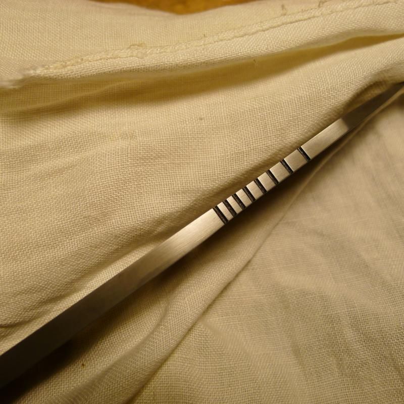

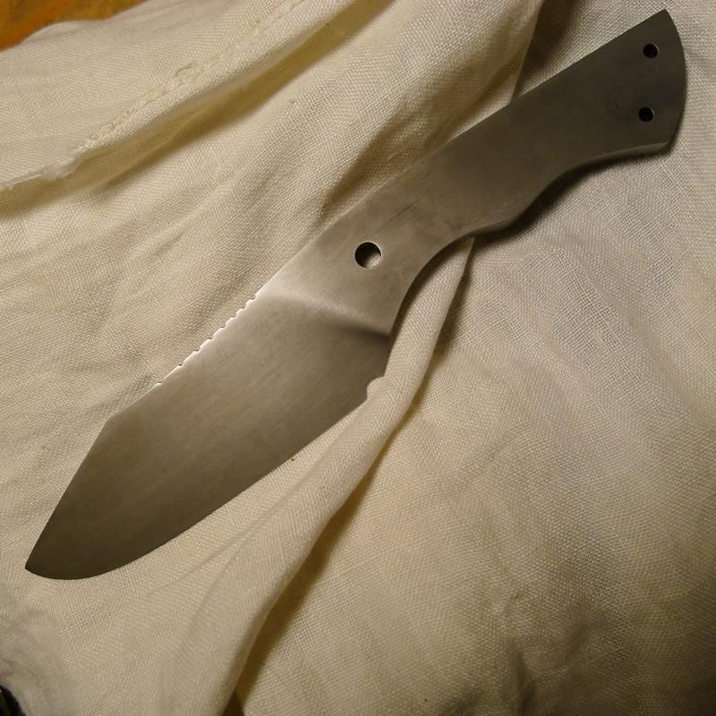

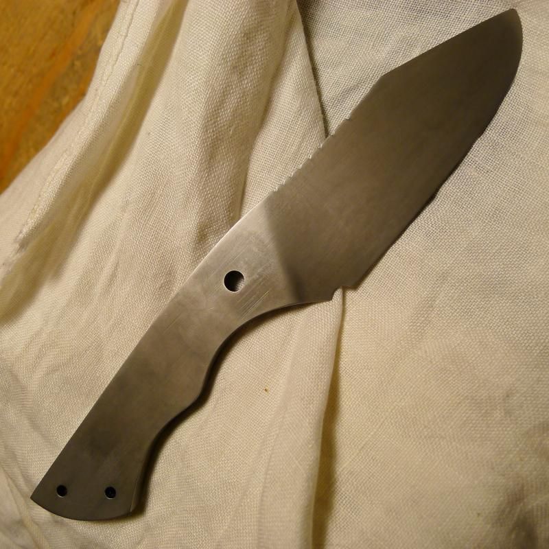

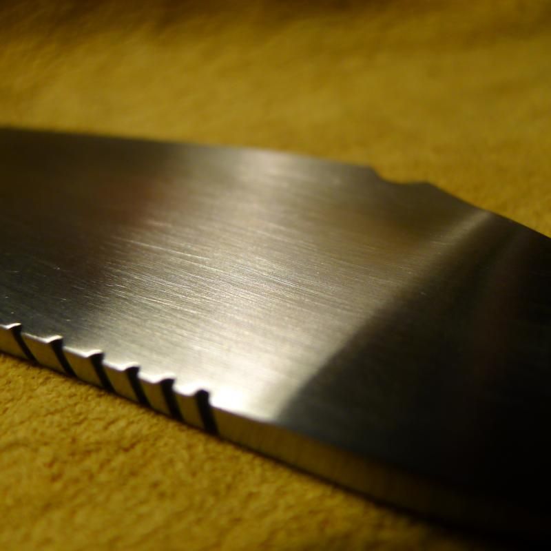

Bon voilà ou j'en suis :
Polissage après trempe au grain 400 :
Puis bande scotch brite au back :
Puis après quelques bains de perchlo :
Prochaine étape collage des plaquettes, demain 8)

Messagepar verbalinsurection » 19 Jan 2015 21:31
Bien bien bien, beau rendu de métal !

Messagepar Melk » 19 Jan 2015 21:52
Si je peux me permettre 2 petites remarques:
Perso le ricasso est vraiment trop flou à mon œil: tu as satiné sur une roue de contact et une bande a satiner pour que ça donne ça?
Tu peux pas essayer de remettre la pince à ricasso et redonner un peu de mordant?
Pour le rendu
Je vois pas toute les rayures dans le même sens: c'est vraiment un paramètre important pour un tiré en long réussi :wink:

Messagepar Lebowski » 19 Jan 2015 22:19
Melk a écrit:Si je peux me permettre 2 petites remarques:
Pour le rendu
Oui effectivement bande à satiner + roue de contact et c'est vrai que les traits sont pas droits, pas évident de maintenir la lame bien droite ..
Remettre la pince et redonner du mordant au ricasso ! ça veut dire que je me retapes une bande de 240 pour marquer plus le ricasso, en espérant que je foire pas le truc, puis re-polissage, re-bain de perchlo .. :blase:

Messagepar Melk » 19 Jan 2015 22:29
Ben laisse tomber sur celui là mais à mon avis pour le prochain abandonne le combo bande à satiner/roue de contact: tu vas flouter tous tes ricassos, mine de rien une bande à satiner à moins de prendre de la très fine ça mord quand même surtout sur un angle comme la jonction ricasso/entablure.
Ou a voir si ça passerait avec une roue de contact très petite pour faire en 2 parties: lame jusqu'au ricasso puis entablure donc pas dans une seule passe?
Mais le tiré en long je ne suis pas sûr que ceux qui font référence dans la matière le fond autrement qu'à la main (comme une très grosse partie des finitions) :wink:

Messagepar Lebowski » 19 Jan 2015 22:49
Melk a écrit:Ben laisse tomber sur celui là mais à mon avis pour le prochain abandonne le combo bande à satiner/roue de contact: tu vas flouter tous tes ricassos, mine de rien une bande à satiner à moins de prendre de la très fine ça mord quand même surtout sur un angle comme la jonction ricasso/entablure.
Oui surtout que j'ai d'abord utilisé une médium (bordeaux) puis une plus fine (bleue), la prochaine fois j'essayerais juste la blanche, la plus fine.
Melk a écrit:Ou a voir si ça passerait avec une roue de contact très petite pour faire en 2 parties: lame jusqu'au ricasso puis entablure donc pas dans une seule passe?
Bien vu, je note thup
Melk a écrit:Mais le tiré en long je ne suis pas sûr que ceux qui font référence dans la matière le fond autrement qu'à la main (comme une très grosse partie des finitions) :wink:
Certes, et j'ai vu qu'il y avait pas mal de tutos la dessus sur youtube, je vais regarder ça et pour le prochain je vais faire gaffe :chin:

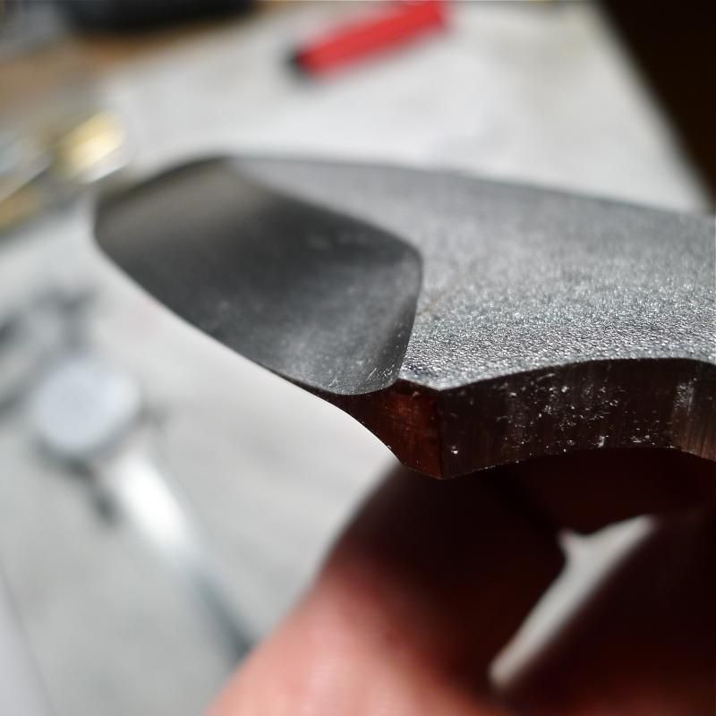

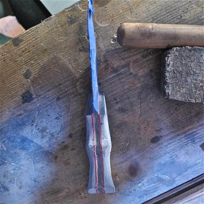

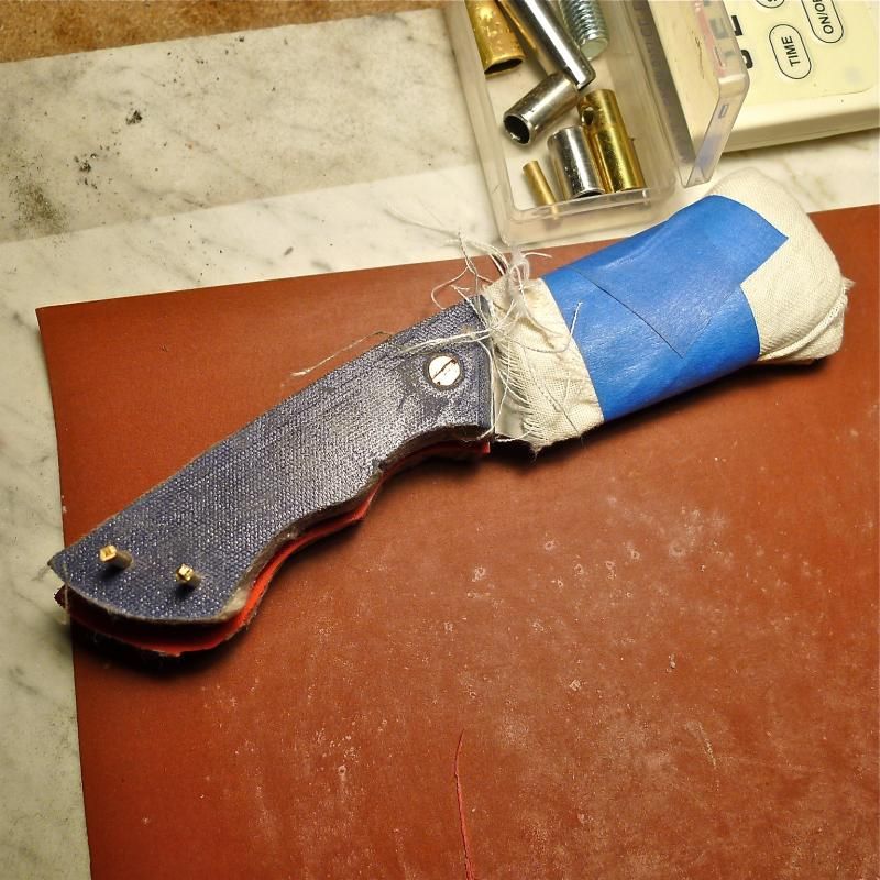

Messagepar Lebowski » 25 Jan 2015 12:48
Sortie de colle :

Bref, je suis en train de bosser sur le manche, pas évident le "à la Bowie" :)
Mais ça prend forme, j'y vais tranquille 8)

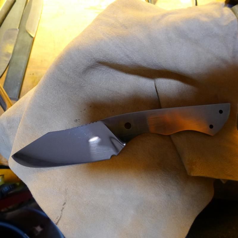

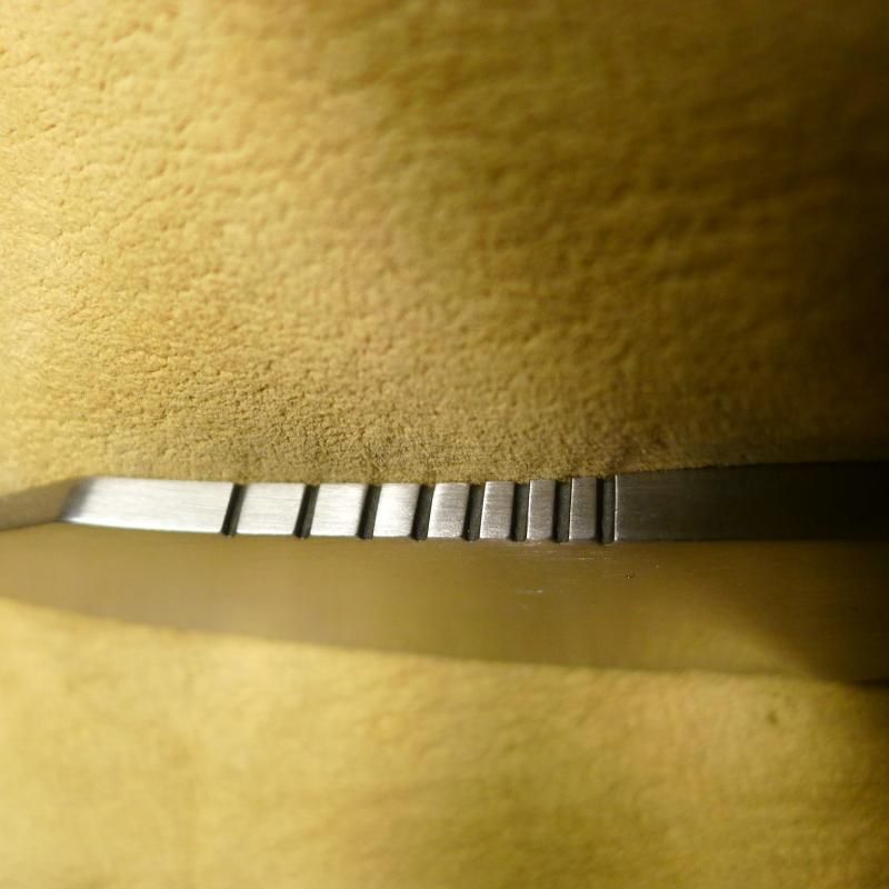

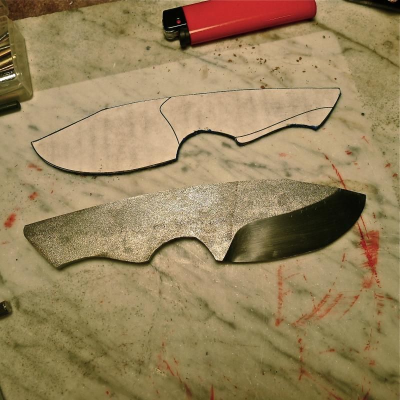

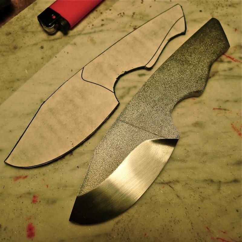

Messagepar Lebowski » 26 Jan 2015 19:14
Je suis toujours en train de fignoler le manche, et j'ai commencé un nouveau truc :
Je vais pouvoir attaquer le détourage propre de ce dernier. En terme d'émouture, c'est ce que j'ai fais de mieux jusqu'à présent .

Messagepar cassca » 26 Jan 2015 19:21
de repousser l'entablure comme ça , meme si ça fait joli , ça fait un fil épais sur les 1er Cm .
Re: WIP Premiers pas
Messagepar verbalinsurection » 26 Jan 2015 19:37
Ha ouiiii bien l'émouture sur celui là ! thup thup
c'est quoi cet acier ?
