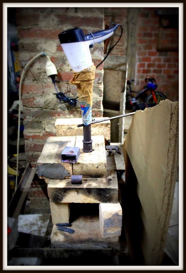

Sur celui que j'ai (premier prix, 12,90€ l'hyper du coin) il faut mettre en "air froid" sinon il se coupe au bout de quelques secondes, surchauffe. J'ai deux vitesses de soufflerie, la première avec 0,5/0,6kg de gaz permet de forger (quand la forge est en température sinon 0,8 ça le fait) et avec la deuxième vitesse et 1,3/1,5kg je chauffe assez pour souder.
Et ma forge c'est ça, un tas de briques sans joints ni armature, un brûleur "yacco" un sèche cheveux et deux canettes de soda pour la tuyère!

Messagepar felipe » 14 Juin 2012 12:56
chouette technique
le mien :
Messages: 16837
