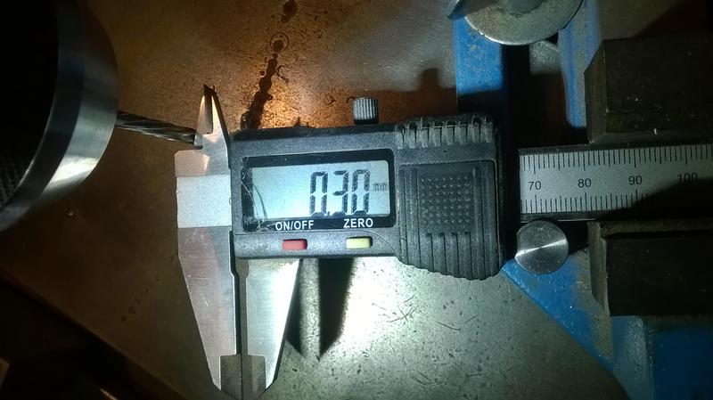

Salut je me replonge dans ce post car ma perceuse aussi présente un faux rond …
J'ai fait un petit montage avec un pied à coulisse et avec un alésoir.
j'ai fais le zéro sur une partie dentée
Puis j'ai fait tourner et cela a donc poussé le bec du pied à coulisse jusqu'à sa valeur maxi
Cela donne donc 0,30 mm … beaucoup trop à mon avis …

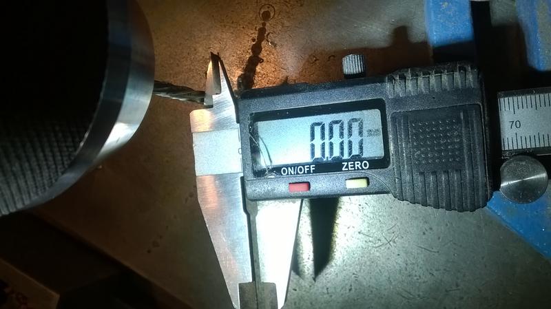

J'ai aussi essayé avec un foret spécial qui a une tige lisse plus longue afin de ne pas être gêné par les dents de l'alésoir.
Mise à zéro :

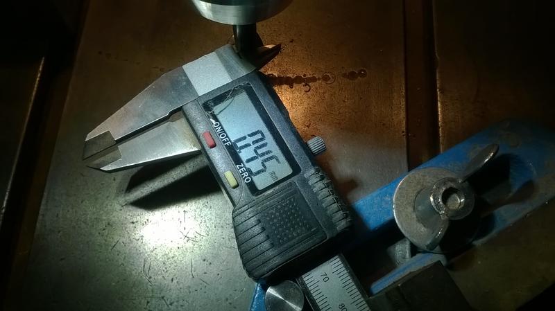

Résultat 0,45 mm … !!!!
Bon, ce foret n'est peut-être pas aussi précis en linéarité que l'alésoir.
