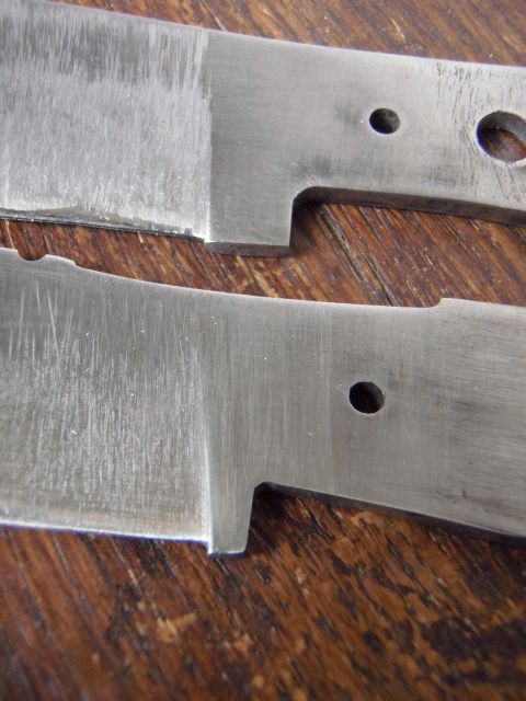

haaa enfin des ricassos nets, enfin doits, heuuu enfin bref c'est mieux qu'avant, quoi … :sifflote:
et j'en ai profité pour remonter les émoutures, heureusement que je me suis planté en fait :)

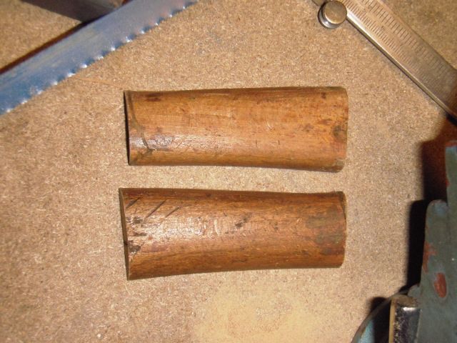

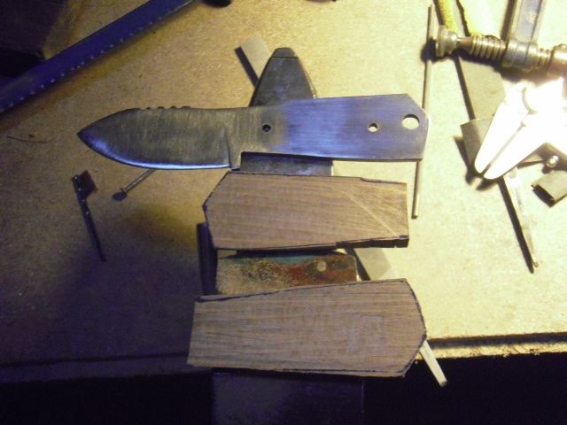

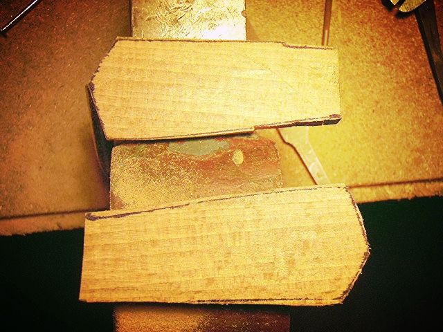

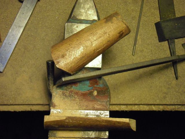

bon bah en attendant demain pour re-frotter, hop une légère mise en forme des plaquettes.
C'est un bois d'origine inconnue (par moi) et que j'ai prélevé sur une crosse petée d'une vieille carabine.
Le bois est très sec, ça m'a permis de le couper facilement de manière à peu près droite, mais je me demande si je ne devrais pas l'immerger dans une huile ou lui passer de la cire, histoire de le nourrir, il est vraiment sec de chez sec.
C'est destiné à ce ptit truc
Par contre je me demandais si, ultérieurement j'aimerais changer les plaquettes, quel système pour les fixer serait le plus pratique ???
