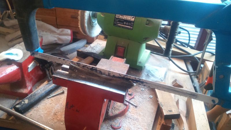

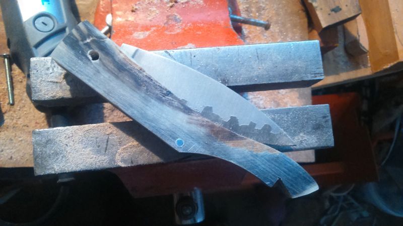

Messagepar senpereko.labanak » 31 Jan 2015 12:39

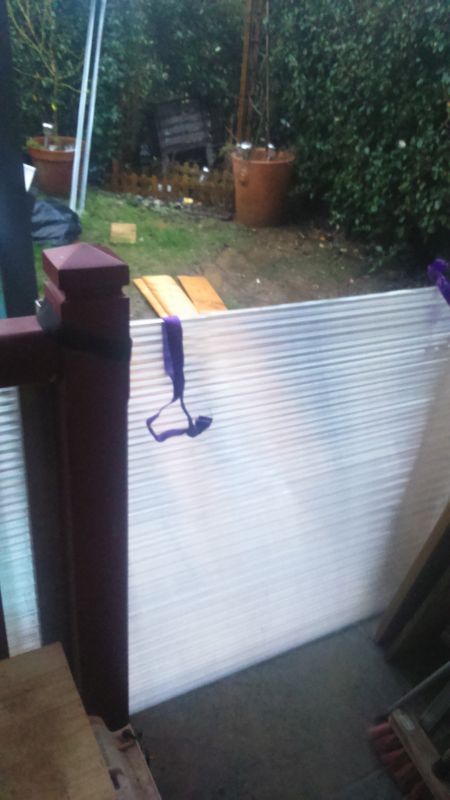

en attendant que l'eau rentre dans le jardin (inondations annoncées et imminentes )
je fabrique un couteau commandé par un ami Basque
un Pottok en Manex lame Palles
wé ici le Pottok et le Manex (se prononce manèche ) sont deux animaux emblématiques :D
pour éviter une quatrième ou cinquième inondation je sais plus :roll: j'ai monté ça sur mon balcon
du polycarbonate fixé sur la rambarde et siliconé et pour le passage une plaque qui se glisse dans deux montants et un rail
je serai fixé dans quelques heures 8)

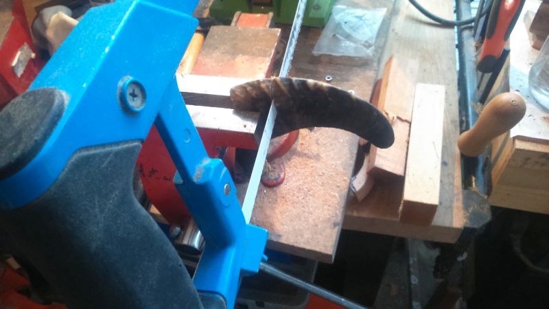

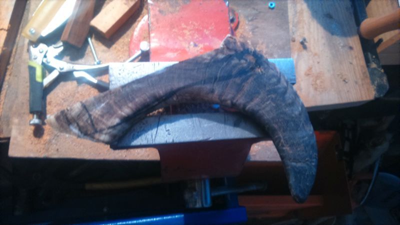

dessin du manche dans la corne

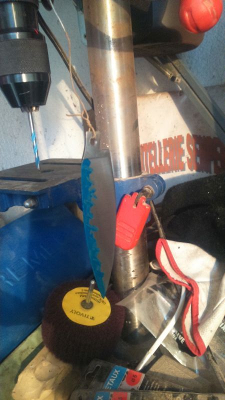

dessin au vernis sur la lame avant passage au perchlo
decoupe approchante au lazer
oh merd c'est pas vraiment droit une corne de Manex :shock:
va falloir improviser pour être droit :?
fente du logement de la lame
montage à blanc avec une autre lame pour finir la fente du manche
arf faut creuser un peu plus
allez j'y retourne si je veux finir avant la marée :lol:
senpereko.labanak
Senperegrin Touque
Messages: 2416
Inscrit le: 12 Déc 2013 20:45
Localisation: Pays Basque
Re: j'ai joué au perchlo et j'aime ça

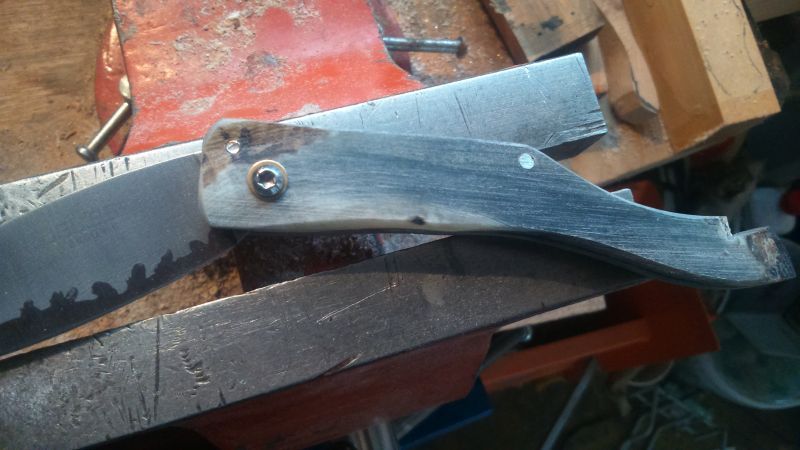

Messagepar senpereko.labanak » 31 Jan 2015 14:03
la suite.…

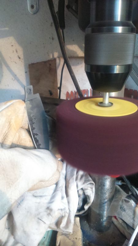

sortie du perchlo et plouf dans l'eau avant nettoyage au liquide vaisselle
nettoyage de la lame

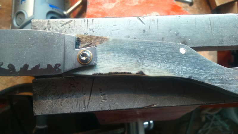

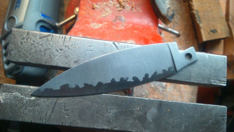

marquage pour le trou du clou
toujours percer avant le marquage pour pouvoir régler la lame
si t'es trop juste ou trop loin bé ta lame va remonter
je rogne un peu la lame
j'y suis presque faut aller tout doux
voilà impec 8)

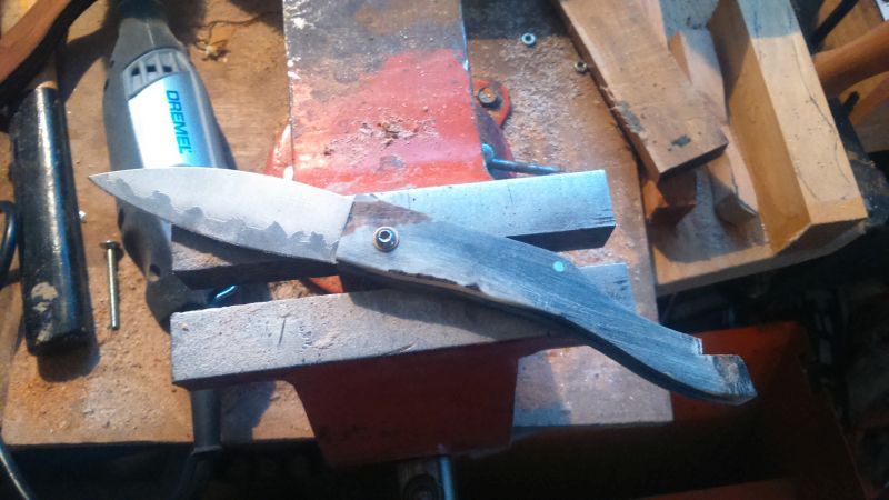

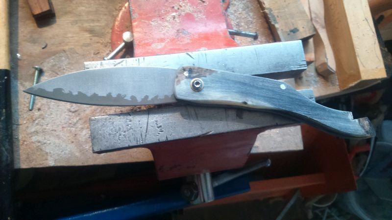

allez finitions du manche
et ensuite une lame yatagan pour changer :D
senpereko.labanak

Messagepar cassca » 31 Jan 2015 14:17
tu devrais trouver une petite fraise pour que les têtes de vis sortent moins .
Messagepar senpereko.labanak » 31 Jan 2015 14:25
cassca a écrit:tu devrais trouver une petite fraise pour que les têtes de vis sortent moins .
wé ou en trouver d autres parce-qu elles son pas fraisées en dessous elles sont plates coté manche
faut juste que je trouve :D

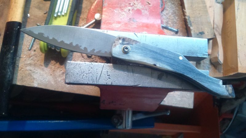

Messagepar senpereko.labanak » 31 Jan 2015 17:24
il a arrêté de pleuvoir une demi heure la rivière est descendue un peu
mais là ya orage :bouhouhou:
bon j'ai pu finir le couteau :yet
j'ai enlevé les rondelles la vis sort déja un peu moins :D
bon avec l'orage photo PPP avec l'éclairage du balcon :?
pas flagrant sur les photos mais ça brille beaucoup 8)
