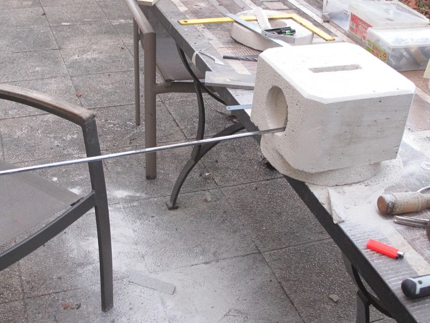

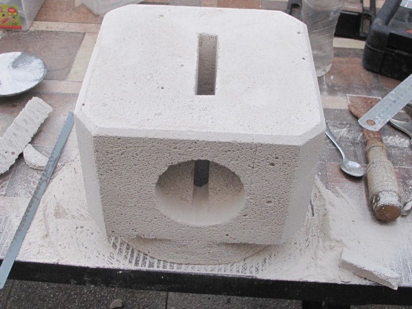

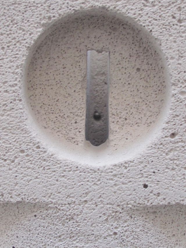

Modification de mon sceau à charbon:
Mon idée est de faire remonter le flux d'air chaud dans une cheminée rectiligne avec un accès latéral:
Aucune idée de comment ça va se comporter. rptd
J'espère que l'air chaud remontera bien par la cheminée et ne ressortira pas en façade.
Me reste à trouver comment bien fixer les lames à la tige de manière à ce qu'elles restent bien droite.
zayek

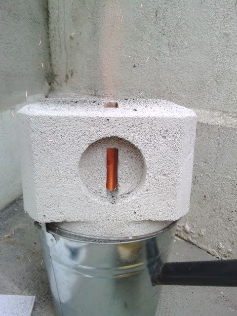

Messagepar zayek » 20 Déc 2015 20:05
Premiers test avec peu de charbon et ça se comporte plutôt bien et j'ai un bon visuel:
J'ai 20 cm de chauffe. C'est pas mal.
Avec quelques modifs ça devrait le faire. :D

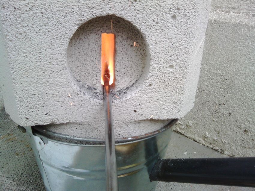

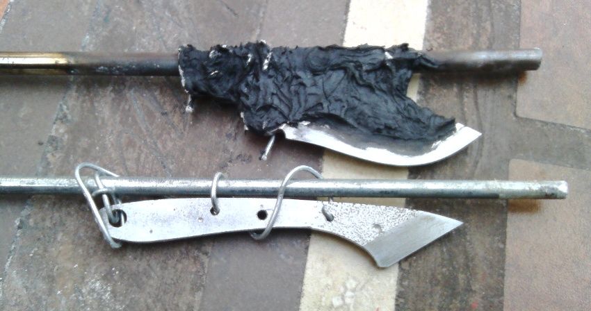

Messagepar zayek » 03 Jan 2016 18:35

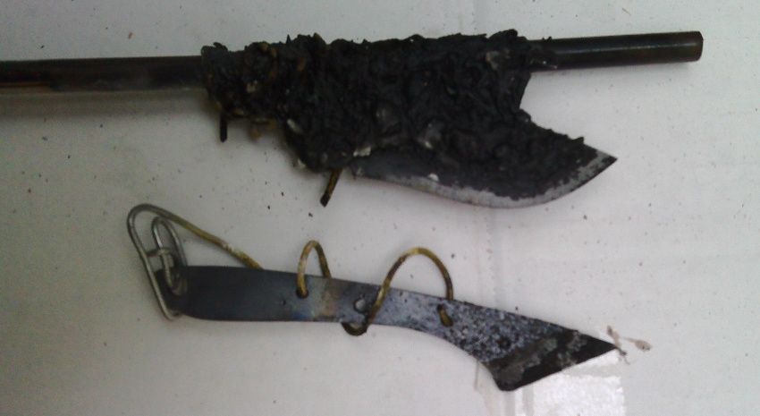

Je continus mes petites aventures. Je tente la ligne de trempe.
Ca chauffe:
Hop:
Plouf:
Ca c'est plutôt bien passé. Mon nouveau système chauffe bien, l'accès est bon et pas de reflux de chaleur en façade, ce que je craignais. :D

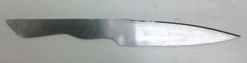

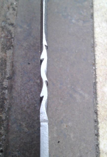

Sinon un nouveau à émouturer. Un cuisine, 2 mm, 21 cm avec 11 cm de lame avec première tentative de guillochage qui se termine en petit contre tranchant:

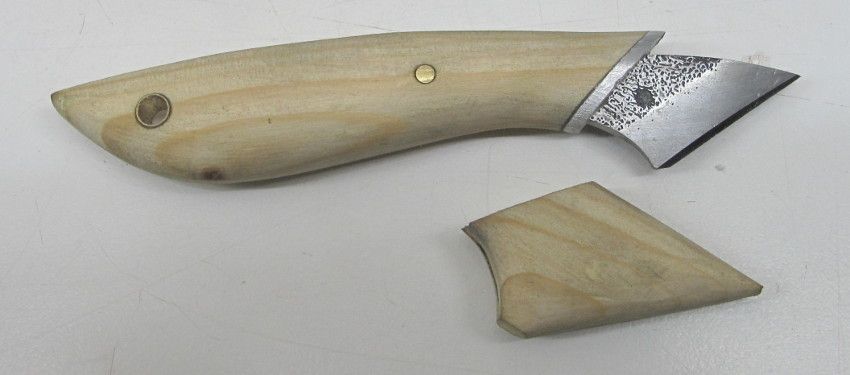

Messagepar Jonathan P. » 03 Jan 2016 18:52
Il a l'air chouette le dernier, avec une petite réserve sur le profil du manche toutefois.
Messages: 32756
Re: Je me lance.
Messagepar zayek » 04 Jan 2016 20:01
Jonathan P. a écrit:Il a l'air chouette le dernier, avec une petite réserve sur le profil du manche toutefois.
Merci.
Pour le manche, je suis assez d'accord. Je l'aimais bien sur papier mais là… J'arrondirai bien le dos du manche mais je perdrai en prise en main.
Ca s'améliorera peut être avec la ligne des plaquettes et du ricasso.

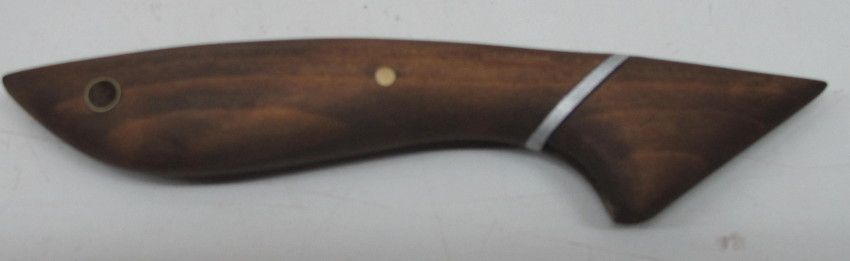

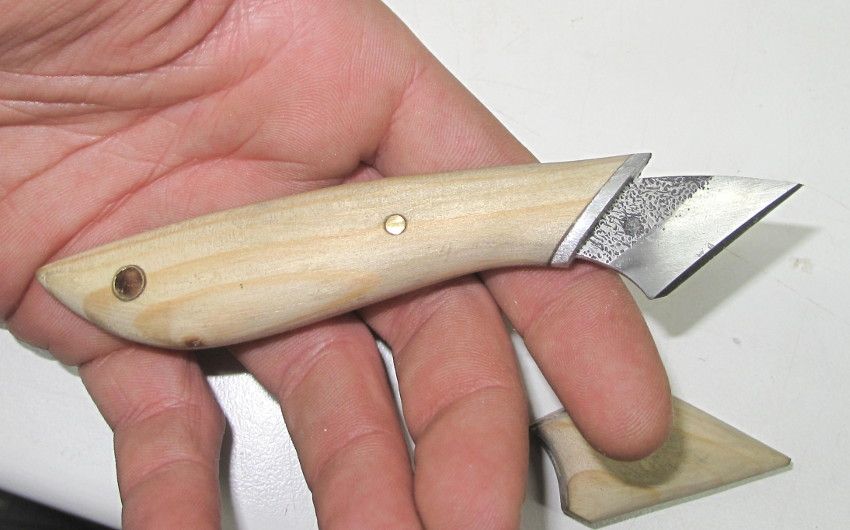

Messagepar zayek » 08 Jan 2016 19:25
Habillage du kirigashi:
Finalement, j'ai remplacé le medium par du bois de palette. C'est de suite plus noble. :roll:
C'est pas très net mais c'est un utilitaire pour un proche et il va finir dans l'encre, la peinture et j'en passe.
J'aimerais qu'il soit quand même assez beau quand je l’offrirais donc je vais le poncer et le traiter un minimum.
Je n'ai jamais travailler le bois pour qu'il est une belle finition.
Je trempe le tout dans huile de lin / térébenthine ?
zayek
Messages: 184
Inscrit le: 07 Juin 2015 14:34
Re: Je me lance.
Messagepar verbalinsurection » 08 Jan 2016 21:43
bien joué !!
Un bon ponçage très fin et je dirais que pour un bois comme ça un tour avex du broux de noix le rendra plus chouette avant le traitement à l'huile
Un coup sur le passe lacet aussi ça serait top

Messagepar zayek » 09 Jan 2016 19:37
Merci. :D
Au top le broux de noix !!!
Ca m'a fait une belle teinte, ça camoufle les défauts de collage et d'ajustage de la garde et ça fait bien ressortir la garde, le goujon et le passe lacet. Bref le top.
Merci Verbal. thup
Verbal a écrit:Un coup sur le passe lacet aussi ça serait top
Un coup de frotte ?
zayek
Messages: 184
Re: Je me lance.
Messagepar verbalinsurection » 09 Jan 2016 21:47
Impec pour le broux ;)
pour le pace-lacet on dirait qu'il ressort un peu sur la photo + ébavurage interieur du tube
Et si j'mets mon doigt là ?
http://lcdd.stass.eu
verbalinsurection
Eggplicit Lyrics
Messages: 6410
Localisation: Chartres
Re: Je me lance.
Messagepar zayek » 10 Jan 2016 19:42
Ca ne dépasse pas. C'est mon perçage à main levé qui est foireux.
Une photo un peut flou:
Demain je vais chercher térébenthine et lin puis trempette.
zayek
Messages: 184
Re: Je me lance.
Messagepar verbalinsurection » 11 Jan 2016 01:00
Il a un super gueule comme ça ! bravo !
Perso, c'est huile danoise, je pouvais plus supporter l'odeur de l'huile de lin (et je préfère le fini de l'huile danoise)
