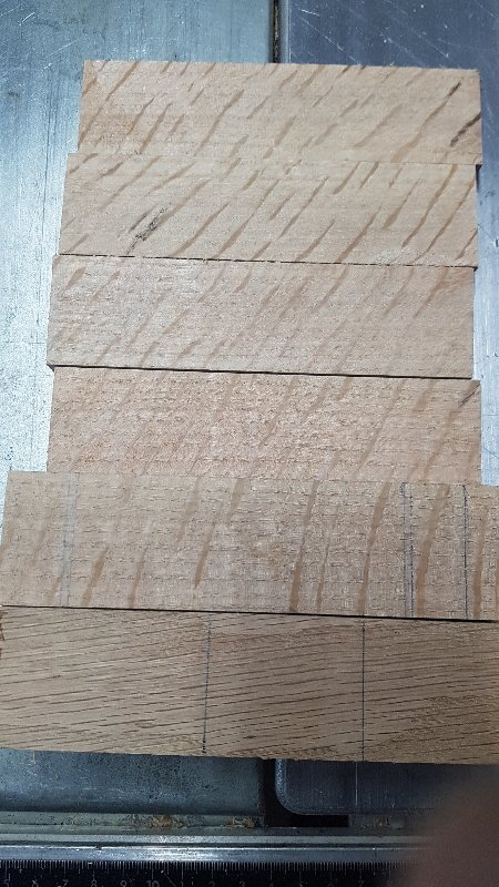

Messagepar lapin » 19 Mar 2020 12:23
Belle surprise en découpe avec des marbrures ou ondes …
Je pense que c'est du hêtre … merci de confirmer

Re: Les bois dont on fait les manches
Messagepar rahansor » 19 Mar 2020 12:33
ça ressemble à du hêtre oui...

Messagepar lapin » 19 Mar 2020 14:18
merci … j'ai ajouté le h :roll: … hêtre ou ne pas être

Messagepar Patrick86 » 19 Mar 2020 14:55
lapin a écrit:Belle surprise en découpe avec des marbrures ou ondes …
Marbrures ou ondes non, c'est du maillage
Le hêtre n'est jamais maillé, et les premiers morceaux ne sont pas assez révélateurs de l'essence pour l'identifier, mais le dernier c'est du chêne, et le chêne est un des principaux bois maillés

Messagepar Jonathan P. » 19 Mar 2020 15:18
J'aurais dit aussi que ça me faisait penser à des plaquettes en chêne vert que j'ai.

Messagepar jean-jacques » 19 Mar 2020 16:18
bonjour
pour moi c'est chêne (chêne vert je connaît pas)
le châtaignier fait aussi un peu des marbrures ou mailles

Messagepar lapin » 19 Mar 2020 17:37
Merci t'es un chef … en tout cas prises de travers et bien poné, ces maillages ont de jolis reflets, comme si c'était ondé
