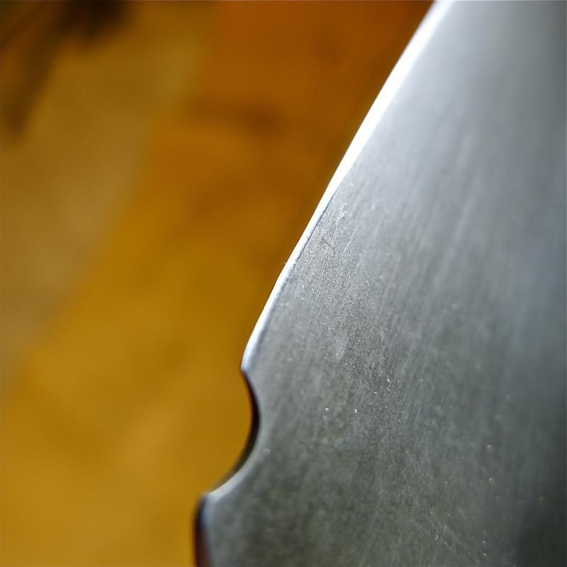

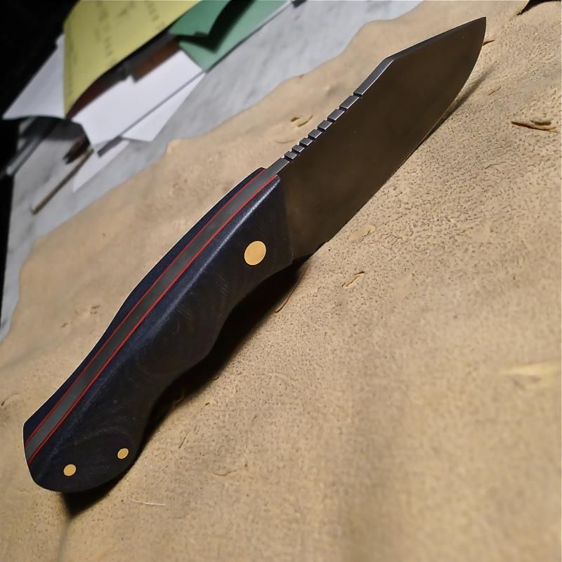

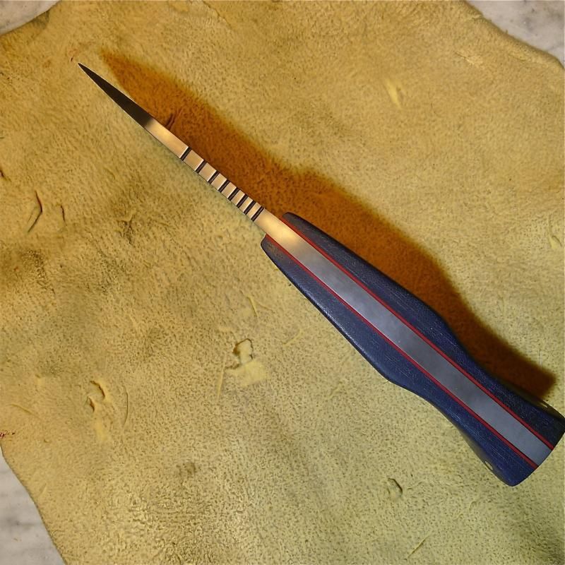

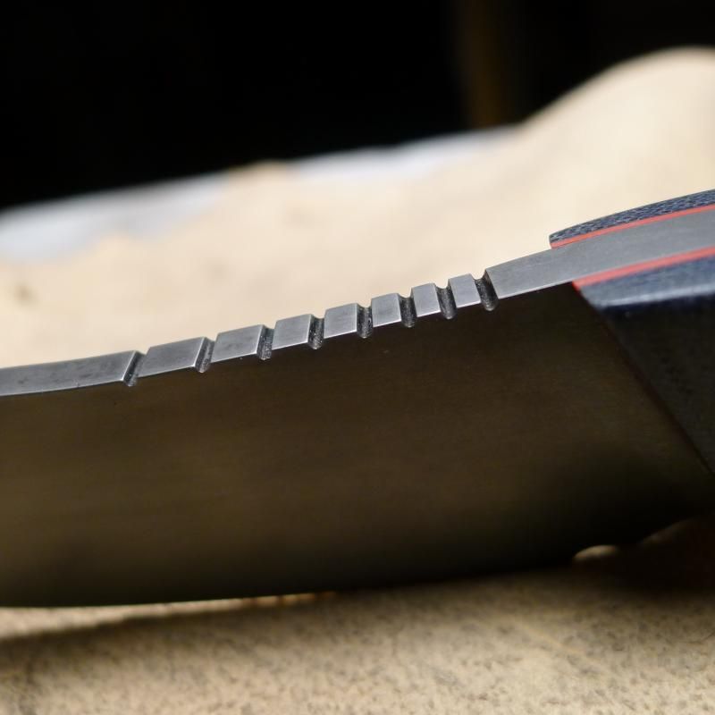

Voilà il est "fini". Pas grand chose de plus qu'avant juste le perchlo et nettoyage du manche, des rivets etc
Au final, bon … j'aurais pas du perchloriser, en fait je trouvais mieux sans, le contraste plus marqué du poli presque miroir avec le reste me plaisait mieux.
Ou alors peut être que sans les inters rouge, juste le mica avec la lame perchlo ça aurait été mieux. Pareil pour les rivets.. pourquoi j'ai mis du laiton ??? avec la lame perchlorée je trouve que ça fait un peu coutal de pute de saloon.. bref j'aurais du laisser la lame tranquille. Ce qui aurait été pas mal avec la lame perchlorée c'est pas d'intercalaires et des rivets acier, simplement.
Pour l'aiguisage j'ai d'abord utilisé une bande trizact 1000 puis 2500, j'ai enlevé le morfil au cuir avec pâte à polir et ça tranche plutôt bien, ça rase les poils des bras.
Vos avis et comms bienvenus, lâchez vous ! pour le meilleur et pour le pire ! :D

Bah il est pas mal ce couto.
Plaquettes un peu carrées et entablure molle mais tu feras mieux sur le prochain.
Messages: 24573
Re: WIP Premiers pas
Messagepar Lebowski » 02 Fév 2015 10:34
C'est vrai que c'est un peu trop carré.. j'ai pas mal hésité à arrondir plus les angles, mais je me suis dis que ça enleverait cette sorte de dynamique dans la forme qui flattait bien mon cerveau reptilien :mouarf: . Je voulais faire un truc qui avait l'air en mouvement, et sous un certain angle, que je n'ai pas réussi à choper en photo, ça me donne cette impression. Le problème (enfin un des...) c'est que je dois apprendre à gérer mes envies et arrêter de foutre tout ce que je sais dans un couteau, ça donne un melting-pot curieux en bout de piste, maquillé comme une voiture volée :lol:. Mais je l'aime bien quand même.
