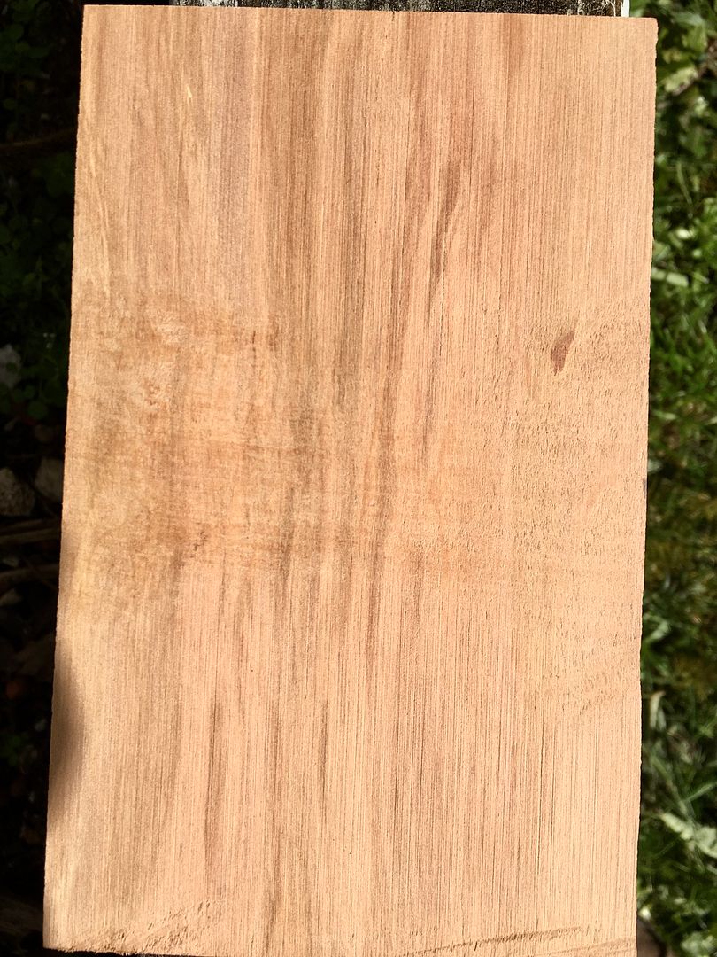

une petite devinette pour les spécialistes
sachant que je ne suis pas sûr de la réponse
ce bois vient de Guedelon c’est donc de façon sûre une essence locale, il a une bonne dureté et est un poil plus rosé que sur la photo
il trainait à côté de la loge des charpentiers, mais ce n’est pas un bon indice car au moyen âge, menuisier, charpentier, bûcheron, tout ça c’était le même métier
Si ça peut aider, ce morceau était plus près du coeur que de l’aubier.
A vous de jouer

Messagepar lapin » 23 Mar 2020 14:29
C'est pas le bois qu'ils utilisent pour les tuiles en bois des toits ?
Donc épicéa peut-être ? ou douglas ?
Messages: 10232
Re: Les bois dont on fait les manches
Messagepar grand goule » 23 Mar 2020 14:37
c’est pas ça
pour deux raisons
ce bois ne ressemble pas à un résineux
et surtout, en Bourgogne, pas d’épicéa, pas de résineux à Guedelon, à l’exception que quelques Douglas qui ont été abattus et servent de tavaillons , justement sur la loge des charpentiers
ceux fait comme à l’époque sont faits en chêne.
j’ai travaillé sur les 2 types de Tavaillon, et je suis sûr que ce n’est pas du Douglas non plus.
si ça peut aider, le morceau pris en photo fait à peu près 20cmx10cm

Messagepar Ghjallone » 23 Mar 2020 18:19
Du châtaignier?

Messagepar kurios » 23 Mar 2020 18:44
Ça peut être du merisier.

Messagepar jean-jacques » 23 Mar 2020 18:48
peut être un fruitier ?
poirier ?

Messagepar Patrick86 » 23 Mar 2020 19:11
grand goule a écrit:une petite devinette pour les spécialistes
A vous de jouer
[img]http://i824.photobucket.com/albums/zz169/grandgoule/Mobile%20Uploads/60D410CE-CBA5-46C3-8D62-17783D6FBBA7_zps6gwv70db.jpg/img]
Je n'ai pas limage :bouhouhou:

Messagepar lapin » 23 Mar 2020 19:51
moi je l'ai :P
pommier ?

Messagepar grand goule » 23 Mar 2020 20:36
Alors
Selon ce que les charpentiers m’avaient dits il semblerait que ça soit du poirier « sauvage » , ça a peut-être un autre nom en ébénisterie...
C’est Jean Jacques qui gagne une tringle à rideau thup

Messagepar Patrick86 » 23 Mar 2020 20:50
grand goule a écrit:Alors
En ébénisterie ça s'appelle du poirier sauvage :mouarf:

Messagepar grand goule » 23 Mar 2020 20:55
Voui ok :P
Mais sachant que ces personnes appellent le noisetier du coudrier, et le cerisier du merisier, j’m’étais p’t’être que …
