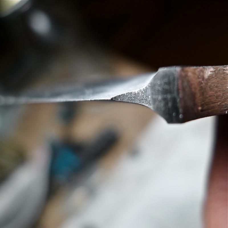

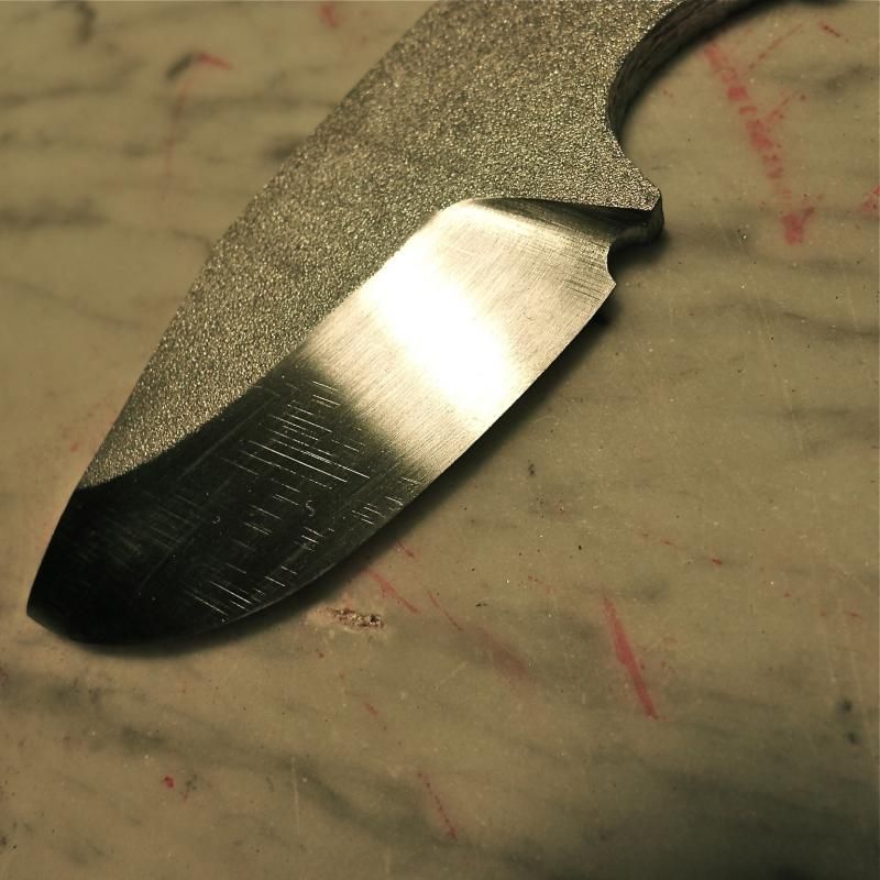

Cool j'ai pu redresser l'entablure de celui-ci sans foutre en l'air le reste :
avant :
après :
En redressant de trois fois rien, cad peut être 0,5 et en rajoutant un casse-goutte, ça passe mieux.
C'est cassca qui m'avait fait remarqué le truc mais je n'osais pas trop retoucher ..
Puis tout à l'heure je me suis dis allez hop on verra bien, au pire on recommencera, et finalement ça c'est bien passé, ouf ..

Messagepar G-M » 02 Fév 2015 11:38
Nickel

Messagepar Lebowski » 03 Fév 2015 22:41
Merci Montro.
Bon en fait je l'ai foiré en début d'aprème.. il y avait une petite asymétrie niveau bas de l'entablure en regardant le couteau d'en dessous.
J'ai voulu rectifier et ..
C'était vers 14h et la j'ai encore les boules comme si ça venait d'arriver.
Bonne nuit les jeunes, un bon bouquin et j'vais m'pieuter tiens. :chin:

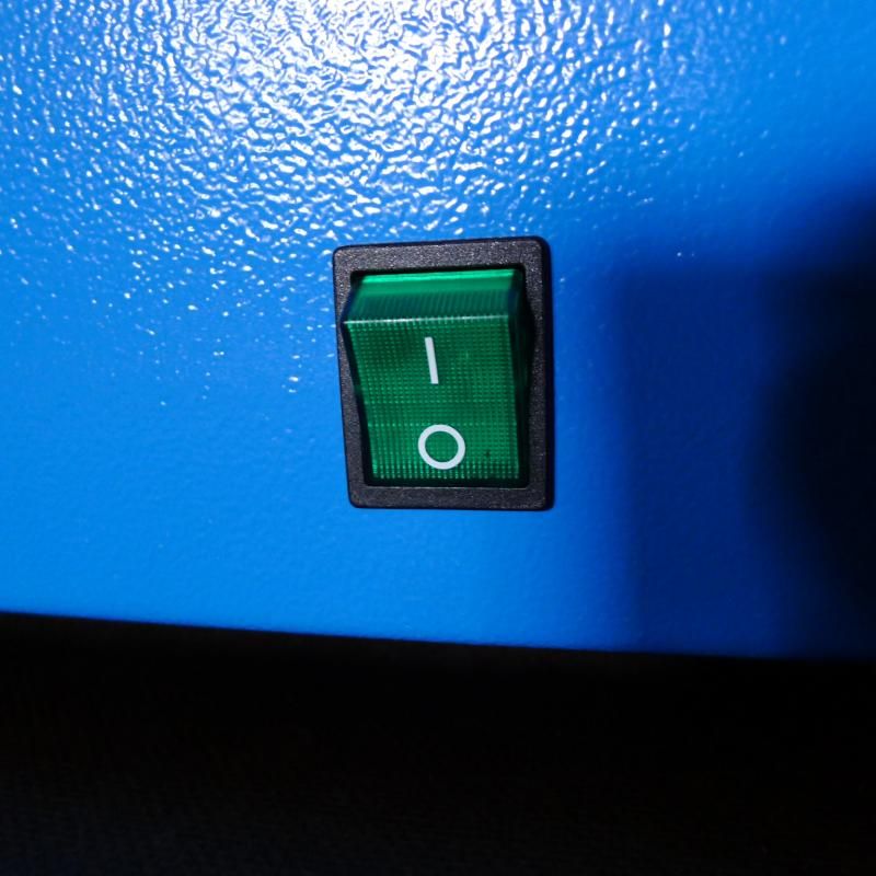

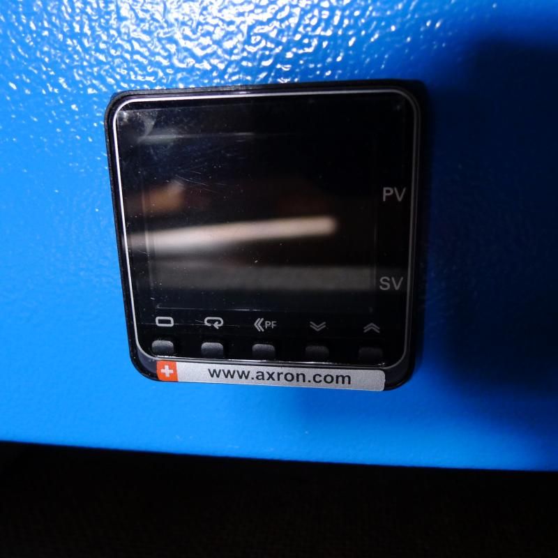

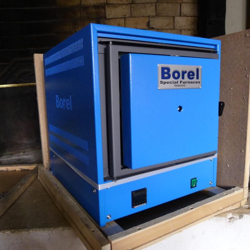

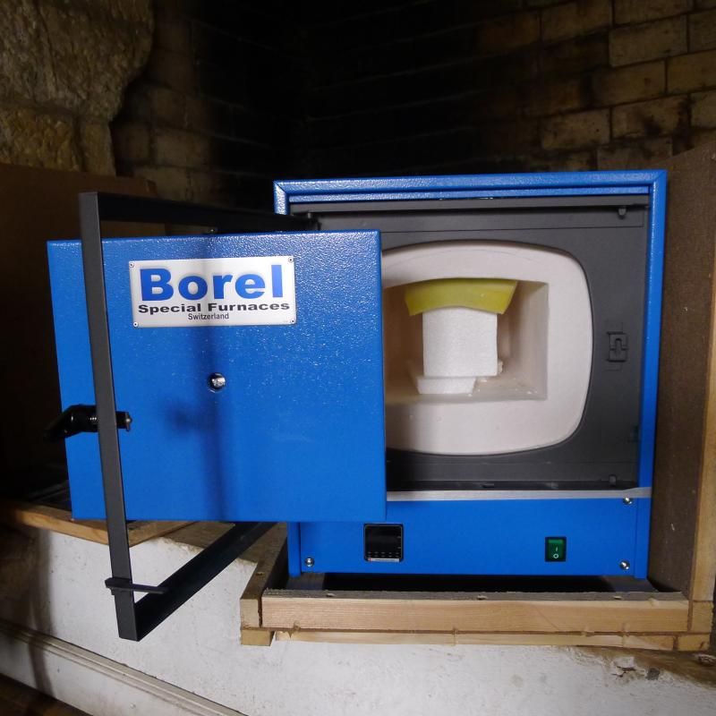

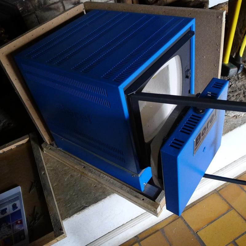

Messagepar Lebowski » 01 Mar 2015 12:05
:spc: :spc: :spc:
Construction robuste en tôle pliée, porte à dégagement horizontal.Isolation en fibres légères de toutes les parois.Moufle chauffant. Arrêt de la chauffe lors de l'ouverture de la porte.
Tension 230VAC, fréquence 50Hz.Régulateur PID Axron Swiss.Livré avec sole céramique amovible.
Dimensions externes : 440/480/500 Internes : 200/133/300
1.8kW, temp max 1100°
33Kg.
Bon je vais l'installer la !
:excité: :excité: :excité:
Un grand merci à Phoenix pour l'adresse thup thup
