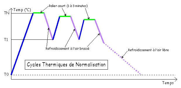

Salut les gens. J'en reviens à cette histoire de normalisation à faire sur ces 2 lames :
ça fait 2 jours que je lis des trucs la dessus et après quelques aspirines et 3 cendriers remplis j'en arrive à la conclusion que je vais faire moi même mes tests.
Comme je n'ai pas envie de direct les normaliser et en péter une des 2 pour voir si ça a marché, je pensais utiliser 2 lame foirées mais non trempées, les tremper au chalumeau jusqu'à obtenir la même décarburation que sur les 2 lames à normaliser, puis en péter une pour
voir le grain comment qu'il est gros, normaliser l'autre 3 fois, la péter pour voir le grain comment qu'il est bô, et si ça marche je normalise mes 2 lames.
L'une est en 4 mm d'épais, l'autre en 6mm mais d'après ce que j'ai cru comprendre je peux quand même les normaliser ensemble.
Procédure pour 3 normalisations :
En partant de ce shémas
Questions :
Si je monte la température de la première normalisation à 770°ça va ? mais quid des 2ème et 3ème ?
Le refroidissement à l'air brassé, ok, mais il faut redescendre à combien de degrés ?
Et quand on ré-enfourne pour la 2ème norm', à combien de degrés ? :fou:
Faut-il enfourner les lames dés le début de montée en chauffe ? (J'aurais tendance à dire oui)
