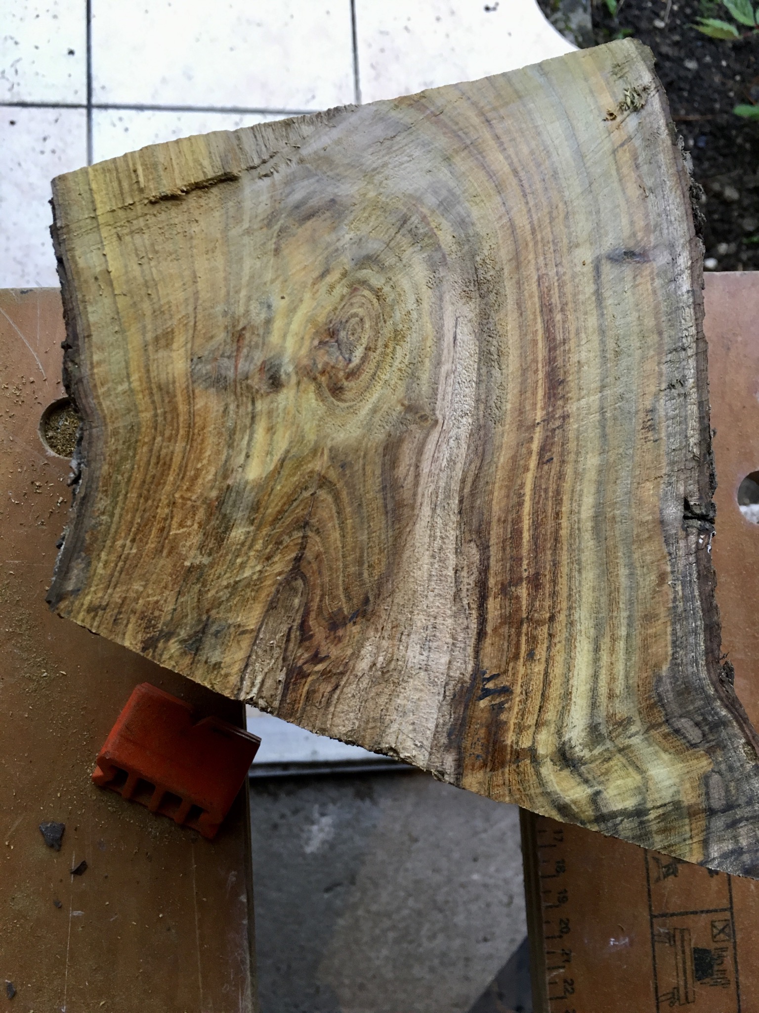

Messagepar grand goule » 29 Avr 2020 20:13
bon revenons aux choses sérieuses
juste débité, alors qu’est ce que c’est quoi donc?
Messages: 16034
Re: Les bois dont on fait les manches
Messagepar juanin » 29 Avr 2020 20:19
Sais pas ce que c'est, mais c'est beau !
Messagepar lapin » 29 Avr 2020 20:23
avec tout ce vert ce ne serait pas de l'acacia ?
Messagepar grand goule » 29 Avr 2020 21:06
- c’est beau
- c’est pas de l’acacia, mais le vert est une bonne piste...
Messages: 16034
Messagepar jean-jacques » 29 Avr 2020 21:15
citronnier ?
Messagepar grand goule » 29 Avr 2020 21:25
- c’est beau
- c’est pas du citronnier
Messagepar Alexdeden » 29 Avr 2020 21:52
grand goule a écrit:- c’est beau
Du chêne vert ???
Messagepar volute » 29 Avr 2020 21:56
Cytise ?
Messagepar grand goule » 29 Avr 2020 22:02
bingo
bien vu Volute
un morceau chiné à un voisin qui avait abattu celui présent dans son jardin, il y a quelques années, dans lequel je viens de découper un carrelet destiné un de mes bricolages en cours.
Messagepar volute » 29 Avr 2020 22:09
alors explication,j y connais rien en bois et un des rares que je reconnais a (presque) coup sur,c'est le cytise car il a été présenté plusieurs fois sur ce fil (du coup,merci a vous),et je le trouve vraiment particulier avec toutes ses couleurs.
On m'en a offert un bout et je ne l'ai pas encore travaillé mais il a l'air bien dense,l'autre nom du cytise,c'est "faux ébénier"..vu la dureté de son bois
Messagepar Patrick86 » 30 Avr 2020 07:51
Tres belle tranche de cytise en effet, et comme l'a dit Volute on l'appelle aussi faux Bernier ou ebene des Alpes
C'est un bois dur, mais attention aux contres fibres, on en voit sur ce morceau
Attention aussi c'est un bois qui fend facilement, pareil il me semble voir une amorce de fente en bas au centre, et de l'échauffé qui n'est pas beau sur ce bois (parties beiges)
Sinon c'est un très beau morceau avec un super veinage, à ne surtout pas teinter, il foncera tout seul avec le temps
