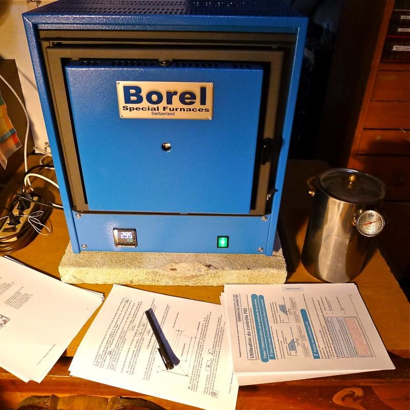

Messagepar Lebowski » 05 Mar 2015 12:20
Dac dac merci pour ces précisions cardo :chin: .
J'ai allumé le four. Bonne nouvelle : il fonctionne. Mauvaise nouvelle : faut se farcir la notice, qu'est pas vraiment orientée "grand public" :mouarf: .

Messagepar Lebowski » 05 Mar 2015 12:52
Oui d'habitude j'éssaie toujours un appareil avant de lire la notice :capello:, j'en ai même fait un principe, mais la c'est chiant, tu dois programmer des fourchettes de température et gnagnagna … pourquoi compliquer quand on peut faire simple :x

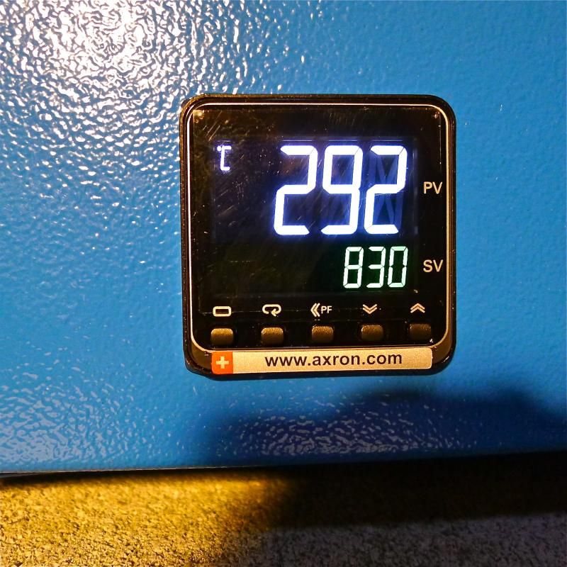

Messagepar Lebowski » 05 Mar 2015 19:33
Bon ça va en fait .. j'ai un peu paniqué pour rien :oops:
J'ai pigé le fonctionnement général. Après on peut affiner les réglages, programmer des trucs et tout, mais pour l'instant j'ai de quoi tremper et recuire si nécessaire.
En haut c'est la T° qui est en train de monter, en bas celle qu'il va atteindre. Ça monte de 5°/mn.
Happy le Leb :yet
