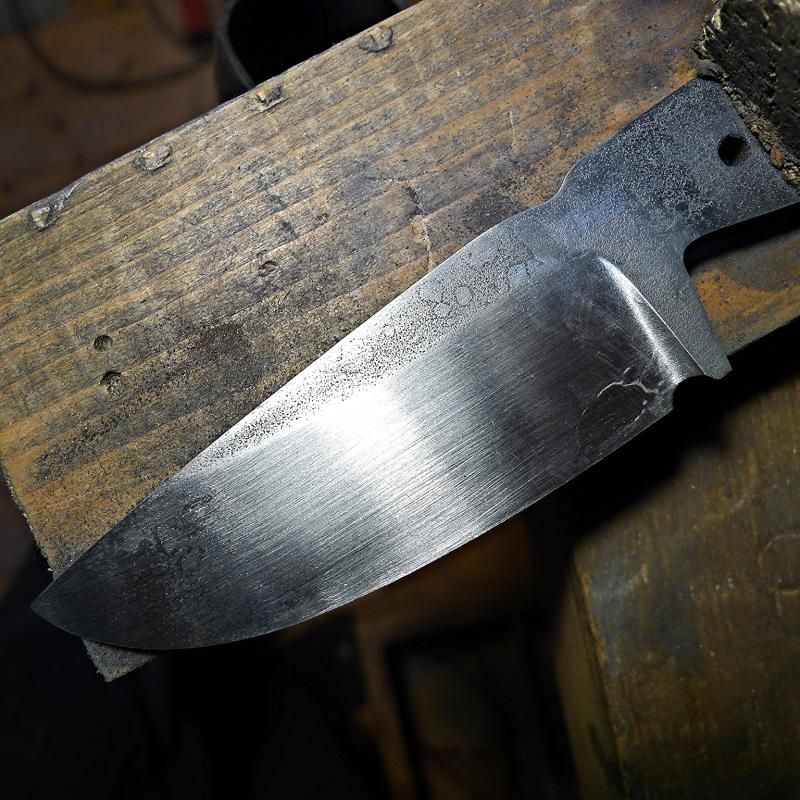

Historique : 1ère trempe au chalumeau. Résultat : peau de grenouille mais pas bien trempé. Normalisations puis trempe avec le four à 810°, revenu 200° 50mn. Résultat : acier dur partout, du cul à la pointe.
Je verrais à l'usage … 8)
Mais je comprends pas le coup de "peau de grenouille mais pas trempé* .. :songeur:

Lebowski a écrit:Historique : 1ère trempe au chalumeau. Résultat : peau de grenouille mais pas bien trempé. Normalisations puis trempe avec le four à 810°, revenu 200° 50mn. Résultat : acier dur partout, du cul à la pointe.
ça m'est déjà arrivé a la brick forge.… je pense que ça chauffe beaucoup (trop) en surface mais pas assez a cœur.…
nwar
levreau
Messages: 5785
Inscrit le: 31 Aoû 2013 12:02
Localisation: Hell's Ass
Re: WIP Premiers pas
Messagepar Lebowski » 10 Mar 2015 09:20
ça m'étonnes pas : sur les couteaux que j'avais fais avant, j'avais systématiquement ce problème mais que sur la partie manche, les lames par contre étaient trempées.
En fait la partie manche, qui se trouve évidemment plus proche de la sortie de la brick forge, se prend une chaleur brutale en pleine tronche, mais comme il est proche de l'arrivée d'air, impossible de chauffer à coeur. Seule la lame avait une chance d'être trempée.
En plus pour ces 2 lames je me souviens que j'y suis allé plus fort que d'habitude avec le chalum', ce qui a provoqué une montée en T° beaucoup plus rapide que les fois précédentes.
Donc elles n'étaient pas trempées ..

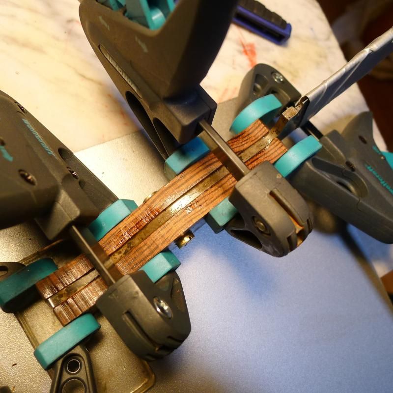

Le premier montage est encollé depuis hier soir

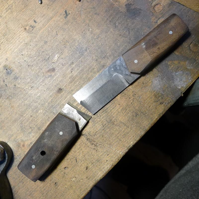

Ha merde pour l'outil, tu lui a fait peur ?

verbalinsurection a écrit:Ha merde pour l'outil, tu lui a fait peur ?
J'aurais peu être pas du le tremper à l'eau :bouhouhou:

Messagepar DEMONEX » 10 Mar 2015 14:16
Comment t'as fait :shock:

Messagepar Lebowski » 10 Mar 2015 14:19
J'ai voulu le redresser à l'étau, il était légèrement bombé au milieu. Je lui ai mis 3 points de pression en espérant que ça passe, bien que je sois conscient qu'il eu fallut le faire en sortie de four … :truffe:
2 heures après, j'étais devant mon ordi et j'entends "Schklak !!" …
