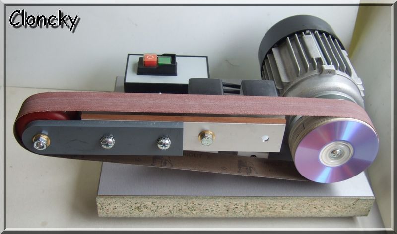

Messagepar Cloncky » 19 Juin 2012 11:56
Salut la compagnie,
"Miniback 2", le retour :
La base : 25x34,5cm
Encombrement : 25x43x18cm
Bande : 100x915cm coupée à 30mm
Moteur : 220V ; 300W ; 2700tr/min ; deux sens de marche (après lancement à la main de la bande)
Vitesse de bande : 14,1m/s
Réglages : ressort de tension automatique ou en mode fixe, intégré dans le bras central + réglage latéral par déplacement de l'armature (vis papillon à l'avant et point fixe à l'arrière)
Roues d'entrainement diamètre 100mm : assemblage d'une pièce en alu + deux épaisseurs de contre-plaqué 15mm + cd pour la déco
Roue de contact : roue de roller diamètre 60mm
Table de travail : horizontale 210x30mm (bois + acier)
Nota : réalisation du "Miniback 2" à partir d'éléments de récupération...
A + Cloncky

Messagepar Rix » 19 Juin 2012 12:14
salut cloncky,
super ce mini-back ! très ingénieux :chin:
le centrage de la bande par pivotement du bras j'ai compris,
mais comment la tension de bande intégrée est-elle faite ? la bande ne se détend pas lorsque tu appuie sur la roue de contact ?
en tout cas bravo thup

Messagepar Fred.A » 19 Juin 2012 22:38
Génial le miniback 2, super propre en plus, bravo Cloncky thup merci pour le partage :chin:
