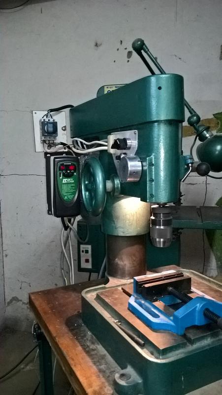

Messagepar lapin » 19 Déc 2016 21:12
Bon ben c'est terminé … ou presque. J'ai récupéré il y a un moment un variateur Tri qui va bien aller. Un Leroy-Somer SK2.5T de 1,5kW. Génial … Je l'ai monté sur la grande vitesse du moteur de la perceuse.
J'ai installé les boutons de commande là où il y avait l'ancien commutateur petite et grande vitesse + le bouton de lumière. A la place, il y a au centre le bouton marche-arrêt, à côté l'inverseur et dessous le variateur. J'ai fixé le variateur avec des pattes fixées sur des vis du moteur, comme ça cela permet qu'il tourne avec l'ensemble si besoin.
J'ai fait des pattes métalliques que j'ai façonnées et fixées sur des vis du moteur. L'ensemble donne une assez bonne rigidité. Au-dessus du variateur, j'ai mis un interrupteur triphasé récupéré au boulot. Pas encore protégé mais ce sera à faire.
J'ai fait des essais et tout fonctionne à merveille. Super content. J'ai tout démonté pour poncer et peindre comme la perceuse en vert martelé.
Pour la plaquette de support de l'interrupteur, je dois la remplacer par une plus belle en bois. Je dois aussi arranger un peu les câbles plus proprement.
Voilà les photos :
Messages: 10341

Messagepar freddy1 » 19 Déc 2016 21:15
Ça manque de fils électriques, tu devrais en rajouter pour faire sérieux. :pasmal:
Messages: 55540
Re: Ma perceuse colonne PRECIS
Messagepar giom » 19 Déc 2016 21:44
Un variateur sur une Précis, le summum !
Bravo pour le boulot !
giom
cap'tain trombonne
Messages: 3956
Inscrit le: 01 Fév 2012 08:33
Localisation: 68
Messagepar G-M » 19 Déc 2016 21:54
freddy1 a écrit:Ça manque de fils électriques, tu devrais en rajouter pour faire sérieux. :pasmal:
Les fils électriques sur une machine c'est comme les élastocs sur un manche de couteau :parfait:
Messages: 24797
