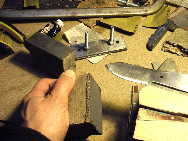

AGONE a écrit:
Lebowski a écrit:Bon disons qu'au pire tu ne gagnes pas de temps, mais tu dépenses considérablement moins d'énergie, ce serait donc le seul point positif, mais pas des moindres quand même.
Parce-que moi perso, après 2-3 heures de frotte, bizarrement j'ai le bras en feu :)
Ben , en fait , tu sera quand même obliger de frotter :oops: , parce que si tu mets ta lame juste limée sur le polissoir le résultat sera vraiment pas top …
Par contre , ce que tu peux faire pour gagner un peu de temps , d'énergie et avoir un résultat régulier , c'est utiliser une cale à poncer .
Oui j'en utilises 2 de tailles différentes, c'est vrai que l'effort est bien mieux répartit. :chin:
Bah je me demandais juste si il y avait moyen non pas forcément d'aller plus vite mais surtout de s'alléger la galère de la frotte … :yet

Messagepar Lebowski » 21 Mar 2014 20:20
Carbo a écrit:
Lebowski a écrit:
Par contre je me demandais si, ultérieurement j'aimerais changer les plaquettes, quel système pour les fixer serait le plus pratique ???
2 trombones et 1 caoutchou :idea:
Pas con ça … :songeur:
AGONE a écrit:Pour fixer tes plaquettes , colle époxie bi composant + rivets non matés . Et quand tu veux les virer , un petit tour dans l'eau bouillante et le tour et joué :wink:
Ça m'a l'air mieux que le coup du trombone c'est sur :lol:
Merci Agone :chin:

Messagepar G-M » 21 Mar 2014 22:03
Tu te trouve un morceau de bois dur, au hasard : 200 X 30 X 30 mm
Tu arrondis à la rape (ou avec une cale à poncer :mouarf: ) un des angles, pas au bout, mais un des angles qui court le long des 200mm.
Tu enroule autour de ta cale toute neuve un abrasif
Tu frotte ton entablure avec le papier qui épouse l'arrondi de ta cale.
Tu regarde ce que ça donne
Tu lève les bras en l'air en criant : "putain mais c'est trop bien cette cale!"
:doc:

Messagepar Lebowski » 22 Mar 2014 12:41
kurios a écrit:Ton bois c'est du hêtre.
Merci :wink:
G-M a écrit:Tu te trouve un morceau de bois dur, au hasard : 200 X 30 X 30 mm
Oui en fait je me demandais, dans le message de Mr Bisous, qu'est-ce qu'une cale pour l'entablure avait à voir avec le mode de fixation pour mes plaquettes, je cherchais un lien entre les deux .
C'est sur qu'une cale en 200/30/30 ça doit changer de mes 2 petites cales que je me suis faites :D
Bon elles sont mimi quand même, j'ai même intercalé du liège entre le bois et l'abrasif :capello:

Messagepar Lebowski » 22 Mar 2014 12:49
Bon G-M je vais me confectionner ça, gracias thup
ça aurait presque valu le coup de faire un topic "Vos cales à poncer" :mouarf: :mouarf:

Messagepar G-M » 22 Mar 2014 14:17
Je dirais que tes cales sont trop courtes. Là tu va limer comme un yorkshire alors qu'il faudrait plutôt limer comme un poney :grande_classe:
Ensuite le liège c'est bien mais tu devrais réserver ça au tout dernier grain. Certes ça facilite le travail, mais ça va arrondir toutes tes arêtes. Enfin pas les tiennes banane, celle de la lame.
Messages: 24761
Re: WIP Premiers pas
Messagepar Lebowski » 22 Mar 2014 14:48
Ok. Donc le liège... c'est noté. :wink:
C'est vrai que maintenant que tu le dis, j'avais effectivement constaté un arrondissement non désiré à certains endroits … :bouhouhou:
Limer comme un poney … rptd
