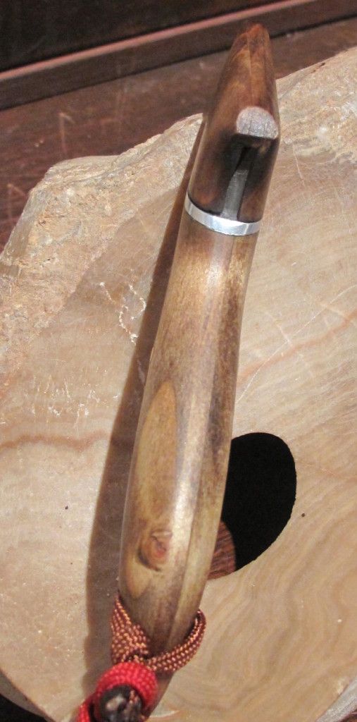

Messagepar zayek » 11 Jan 2016 20:32

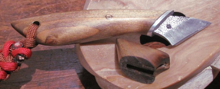

Je verrai plus tard pour l'huile Danoise.
Je devais aller à Lecl... donc lin / térébenthine et ça trempe.
C'est un bois très tendre donc j'imagine que je n'ai pas forcément besoin d'une semaine de trempe.
4/5 jours ?
J'ai commandé de la laine d'acier 000 pour bien finir.
Merci pour la photo Lebo. thdw :D
Je vous ferais une vidéo pour vous montrer ça terminé.
L'aimant de rallonge d’embout de visseuse joue vraiment bien son rôle.
zayek
Messages: 184
Inscrit le: 07 Juin 2015 14:34
Re: Je me lance.
Messagepar rahansor » 11 Jan 2016 20:33
4/5 jours? t'es ouf toi! il faut au moins deux semaines... :mouarf:
Messages: 12226
Re: Je me lance.
Messagepar littlecity » 11 Jan 2016 20:45
1 verre de téré + 1 de lin + une pissouille de siccatif. Tremper 1 mois. Sécher 2 mois sur un radiateur. Essuyer à la téré. Cirer (abeille). Entretien cire, huile, essence. Après normalement ça bouge plus.

Re: Je me lance.
Messagepar zayek » 12 Jan 2016 00:44
Sérieux ? :yeux:
Je pensai que la téré faisait office de diluant et de siccatif.
Elle n'est pas près d'avoir son cutter ma grand mère. rptd
A ce rythme...
Je peut faire tremper d'autre plaquettes dans le même bain avant leurs mises en formes histoire de gagner du temps sur les prochains ?
zayek
Messages: 184

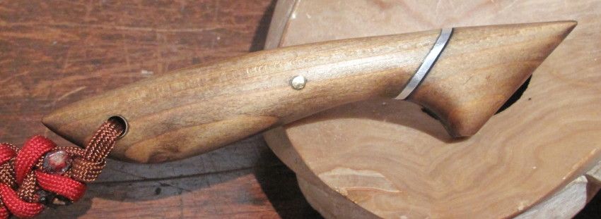

Re: Je me lance.

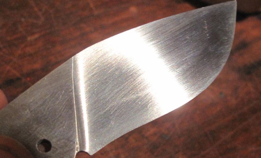

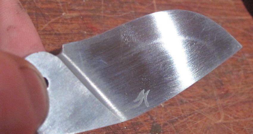

Messagepar zayek » 20 Jan 2016 20:19
Trop impatient pour laisser 1 mois. :oops:
1 semaine de trempe, 2 jours de séchage, frotte à la laine d'acier 000 imbibée des lin / téré et frotte avec des rond de jean à la dremel. C'est sec au touché.
La laine d'acier est plus agressive que je ne le pensai. Elle a en partit enlevé la teinte du brou, du coup j'en ai joué pour lui donner un coté ancien.
J'aurai peut être du y aller plus fort avec le brou. La puissance de teinte du produit m'a impressionné et j'ai eu peur d'y aller trop fort pour garder un coté naturel.
C'est le métier qui rentre. :D
J'aime bien. Ma grand mère devrait être contente. :D
J'ai démarré le ponçage de la lame du pliant. J'en suis au 240 et je vois déjà la ligne de trempe. :spc:
J'ai l'intention de monter au 600 mais c'est peut être pas utile vue qu'il va passer au perchlo ?

Re: Je me lance.
Messagepar rahansor » 20 Jan 2016 20:40
le perchlo n'enlèvera pas les rayures.….. joli le cutter fini!

Re: Je me lance.
Messagepar Fred.A » 21 Jan 2016 02:52
zayek a écrit:J'ai l'intention de monter au 600 mais c'est peut être pas utile vue qu'il va passer au perchlo ?
Tu peux même monter à 1000 si tu veux une révélation propre.
Plus tu montes en finesse, plus la ligne sera nette à la révélation et moins tu risques de te retrouver avec des rayures «gravées» par le perchlo.
Le perchlo ne cache rien, c'est plutôt le contraire en fait. Un état de surface mal fini aura juste l'air d'un état de surface mal fini passé au perchlo.

Re: Je me lance.
Messagepar zayek » 21 Jan 2016 19:56
Ok. Merci.
En voyant les finition "brasé" de par exemple Yoyom, je m'était imaginé que ça attaquait grave.
Dans tous les cas, on gratte des heures en gros. rptd

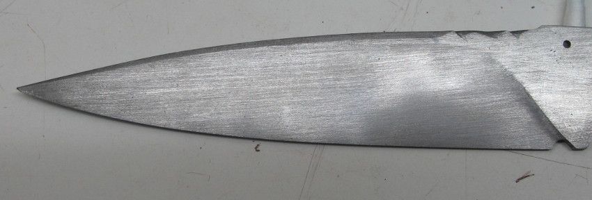

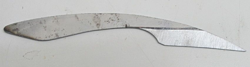

Messagepar zayek » 01 Fév 2016 19:47
Emouture du cuisine terminé.
Je crois que je vais monter un peut le ponçage avant trempe pour être sûr de mes lignes. C'est pas très franc sur 2mm.
Et ma première "commande" :D
C'est fun a faire les kiri.
Sinon, je continue de bien poncer la lame du pliant pour une belle révélation. ( émoticone du mes qui ponce des heures... )

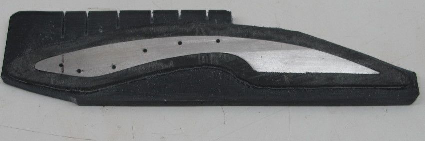

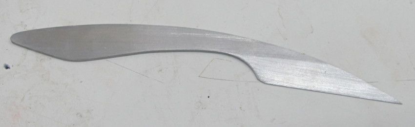

Re: Je me lance.

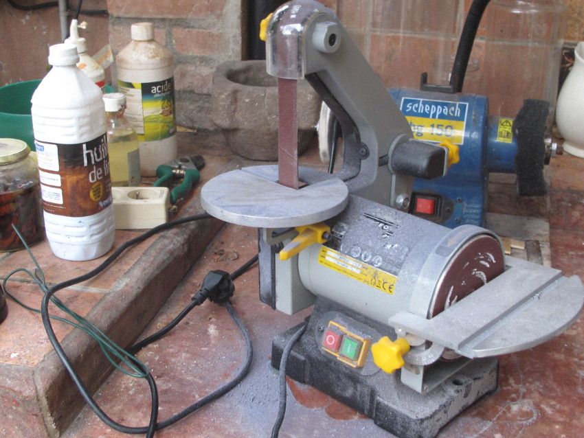

Messagepar zayek » 12 Fév 2016 19:37
Merci.
L'idée du rocket est mise de coté pour l'instant de mon coté. Mon sceau à charbon fait son job pour l'instant.
La lame du pliant aussi le temps que je termine le kiridashi.
Le voici propre au 120:

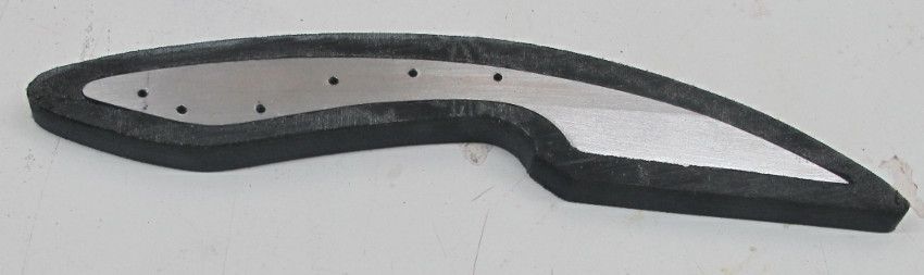

Le manche:
Un vieux parasol et un vuex coussin trouvé dans la rue. 15 épaisseur de noir pour faire un peut plus de 2 mm et une 30 ene de noir et bleu pour les deux autres tas.
L'"entretoise":
Les 15 de noir pour y encastrer la lame.
Collé sur une des deux autres plaquette:
Et ajusté:
Une sorte de mitre de 2 mm viendra en diagonale comme pour le premier.
Me reste à faire la troisième plaquette, trempe dès qu'il ne pleut plus, collage, mise en forme, ponçage et zou à son proprio.
Mon nouveau jouet:
Ma meuleuse, mes limes et mes articulations vont pouvoirs ce reposer un peut. :spc:
Des bon plans pour des bande 762x 25 ?

Messagepar pcachou » 14 Fév 2016 11:01
pcachou
Messages: 29
Inscrit le: 23 Nov 2013 10:03
Re: Je me lance.
Messagepar Rootard » 14 Fév 2016 11:32
pcachou a écrit:Salut essaye ici
http://www.prixabrasif.fr
Je confirme, j'ai la même petite machine, et j’achète sur prixabrasifs, nickel.
