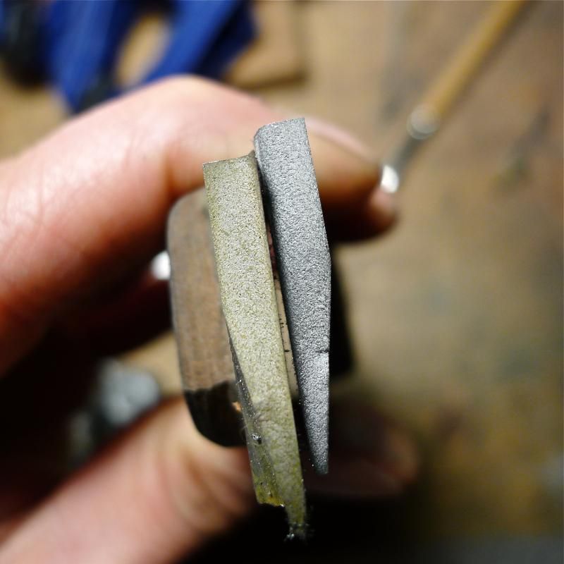

Messagepar Lebowski » 10 Mar 2015 14:28
Je l'avais trempé au chalumeau Image

Messagepar G-M » 10 Mar 2015 14:35
Bah le grain me parait un peu gros moi. :?

Messagepar Lebowski » 10 Mar 2015 14:39
Il me semblait aussi, comparé à d'autres toffs que j'ai pu voir sur le fofo

Messagepar Lebowski » 10 Mar 2015 14:45
Faut dire à la décharge de nwar, hormis le fait qu'il بهسسع اذعص دعس لونعتتعس دع سهلعيل , que la photo était PPP :capello:

Messagepar rahansor » 10 Mar 2015 14:48
Ok Lebo je vois bien l'outil là, de l'intérieur en plus....désolé

Messagepar nwar » 10 Mar 2015 15:00
ah oui vu comme ça c'est moins jojo.…

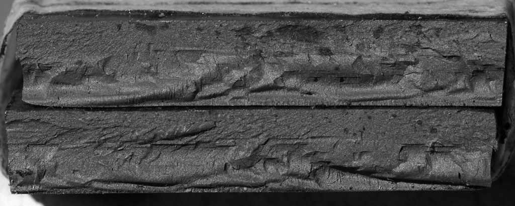

Messagepar Melk » 10 Mar 2015 15:27
Oulà ça parait assez énorme: c'était quoi comme acier?
Pour info sur mon fil il doit y avoir encore les photos de mes essais en 100C6 et des aspects des casses en fonction des duretés (c'était des manips sur différents TTH)
OK pour ta lame surchauffée j'avais compris l'inverse

Messagepar Melk » 10 Mar 2015 15:34
Eprouvettes de 3.9mm d'épaisseur en 100C6 qui ont billé à 64.5 HRC

Messagepar Melk » 10 Mar 2015 15:43
T'as obligé de prendre une grande rallonge pour la manivelle de l'étau et t'appuyer dessus avant que ça pète :lol:

Messagepar Melk » 10 Mar 2015 15:45
En gros ça doit être proche du maxi de la dureté possible avec le 100C6 (avec trempe à l'huile)

Messagepar Lebowski » 10 Mar 2015 15:58
rahansor a écrit:ça a un nom ct'outil?
Alors la aucune idée
Melk a écrit:Oulà ça parait assez énorme: c'était quoi comme acier?
Xc75
Il est aussi fort possible que je n'aie pas été très clair :mouarf: :oops:
Melk a écrit:Eprouvettes de 3.9mm d'épaisseur en 100C6 qui ont billé à 64.5 HRC
Ha ouai d'accord .. :)
Merci pour les toffs, en plus c'est beau. les "mouvements" si je puis dire, que l'on peut voir c'est assez dingue. La finesse des grains est quasi .. poudreuse.
On dirait qu'il y a même 2 sortes de grains différents sur la même lame ?
