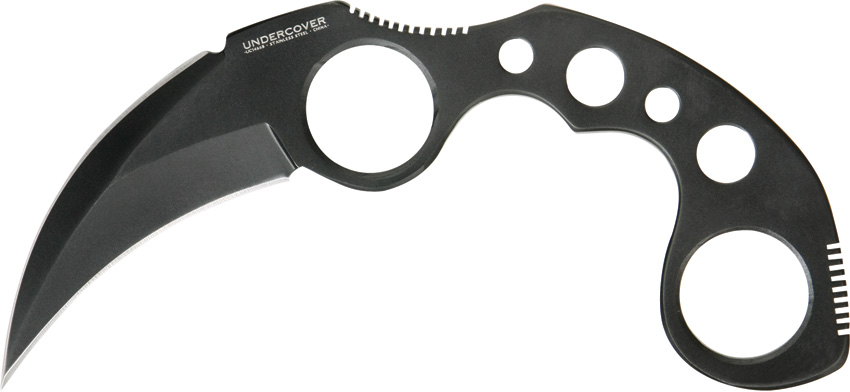

En même temps, si il faut faire que des lames trouées . . . :mouarf:
