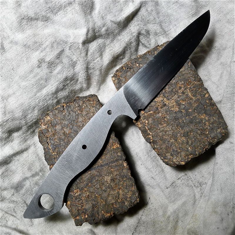

Pendant que je monte le deuxième, quand un truc me lasse, je passe au 3ème 8)
Il s'agit d'une reprise d'un petit que j'avais foiré, je l'ai donc recommencé :
L'ancienne version :
La nouvelle :
Bientôt prêt pour une trempe, il est en cours de détourage :chin:
