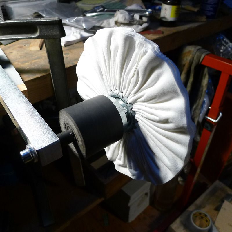

A part ça j'ai reçu cette brosse, coton flanelle. ça coûte 50€ alors j'aimerais être sur de bien l'utiliser donc besoin de vos lumières.
Pâte à polir sur la lame et hop ou bien ?
Lebowski
Big Leeb au ski
Messages: 10592
Inscrit le: 15 Nov 2013 11:05
Re: WIP Premiers pas
Messagepar Melk » 13 Mar 2015 11:05
Pour moi c'est une frotte pour un manche pas pour une lame: la structure est trop souple pour une lame tu vas te faire embarquer le couteau à coup sûr
Enfin en tout cas perso je ne tenterai pas!
En frotte acier j'utilise sisal puis coton tissé (donc disque cousus sur plusieurs endroits)
En frotte bois j'utilise coton tissé puis flanelle
Pour info la frotte c'est extrêmement dangereux surtout lors du polissage d'une lame: un coutelier US est mort récemment couteau planté dans le coeur et je ne compte plus les blessures aux mains sur forgefr: plus la frotte est grande et souple (la flanelle c'est vraiment le pire) et plus c'est risqué
Donc même sur le manche toujours l'utiliser avec gants, visière, tablier en cuir
Pour l'imprégner de pâte à polir il faut que celle ci chauffe donc lancer la rotation de la frotte puis la freiner en appuyant avec le pain de pâte à polir, au début c'est chiant sur une frotte neuve. J'utilise un briquet pour faire chauffer le pain de pâte un peu plus vite quand il fait très froid (mais pas trop près quand même)
Et dédier les frottes: celles destinées au bois reste avec le même pain et toujours pour le bois, jamais pour le métal sinon tu vas galérer pour les bois clairs

Messagepar nwar » 13 Mar 2015 11:24
carrément d'accord avec melk.…
faut vraiment être prudent avec la frotte...
sinon pour le bois, vous utilisez quoi comme pâte a polir ?

Messagepar Lebowski » 13 Mar 2015 11:31
Damned ! quand j'ai vu "pour poli mirroir" je pensais que … enfin bref c'est pas perdu puisque je l'utiliserais donc pour les finitions polissage du manche, merci bcp Melk pour tes précisions :chin:
Bon et bien je vais devoir m'équiper de ce côté la .
Petit aparté : Ces 2 lames que je suis en train de monter, donc qui ont pris une trempe digne de ce nom, et bien c'est dingue ce que c'est dur à polir, comparé à mes lames d'avant traitées au chalumeau.
