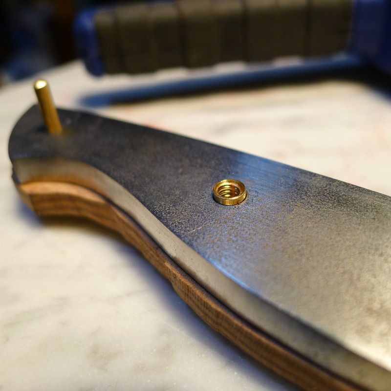

Bon je vous montre comment je fixe mes rivets corby, ya pas 36 façons de faire mais peut être que l'un de vous a plus simple :

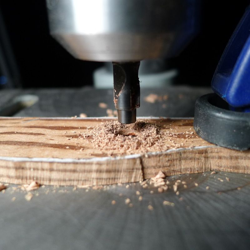

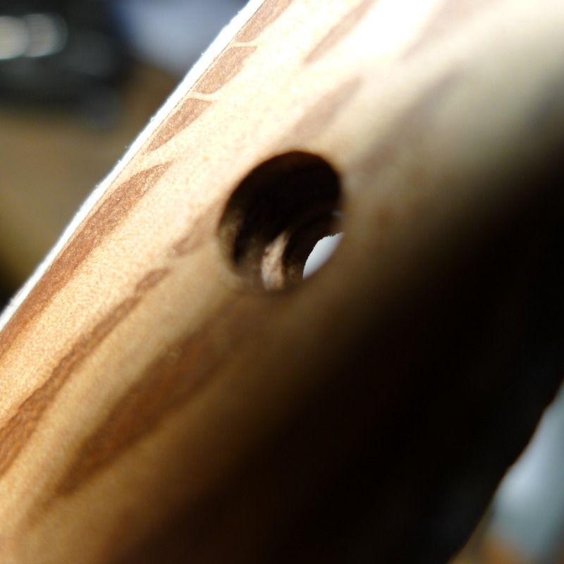

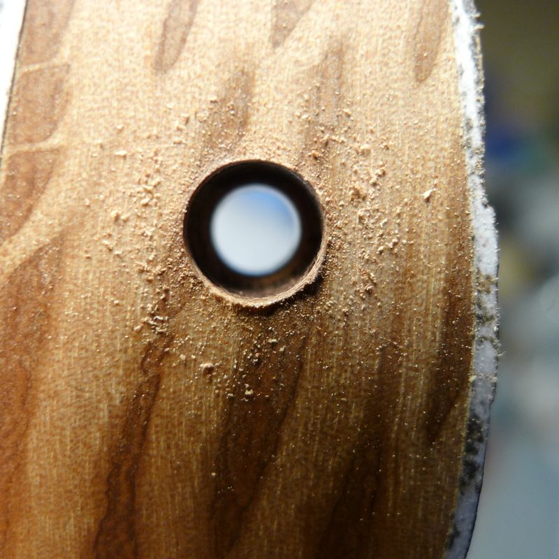

On pré-perce d'abord la plaquette au diamètre de la partie fine du corby,en l'occurence 4mm, puis on utilise ce forêt spécial dont la première partie fait justement 4mm, entrainant la plus grosse partie de 6mm qui correspond au diamètre de la tête du corby.
Ce forêt permet de laisser ce qu'il faut comme matière pour qu'au moment du vissage du corby, celui-ci vienne plaquer la plaquette contre la semelle.
La j'ai laissé 1,5mm

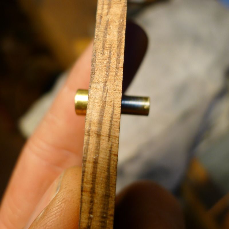

Le plus petit trou est de la taille de la partie la plus fine du corby, le plus gros est pour la tête du corby, ça s'ajuste nickel, légèrement en force.
Bon après faut faire des ajustages
Reste à faire pareil pour le 2ème trou qui vient à l'avant du manche, le trou arrière lui, aura un simple rivet 3mm, puis je pourrais attaquer un pré-détourage des plaquettes avant de les coller.

Messagepar verbalinsurection » 17 Mar 2015 11:51
Bien bien bien, je dirais que ça s'appel un foret à lamer :capello:
En tout cas c'est comme ça que s'appel ceux que j'ai acheté pour faire ça (pour incrusté la tête des vis)
Aller aller, dors plus, travail plus, mange plus, chie plus, termine ce couteau ! :bave:

Messagepar Lebowski » 17 Mar 2015 12:36
Foret à lamer ok ok :pasmal: merci pour l'info.
verbalinsurection a écrit:Aller aller, dors plus, travail plus, mange plus, chie plus, termine ce couteau ! :bave:

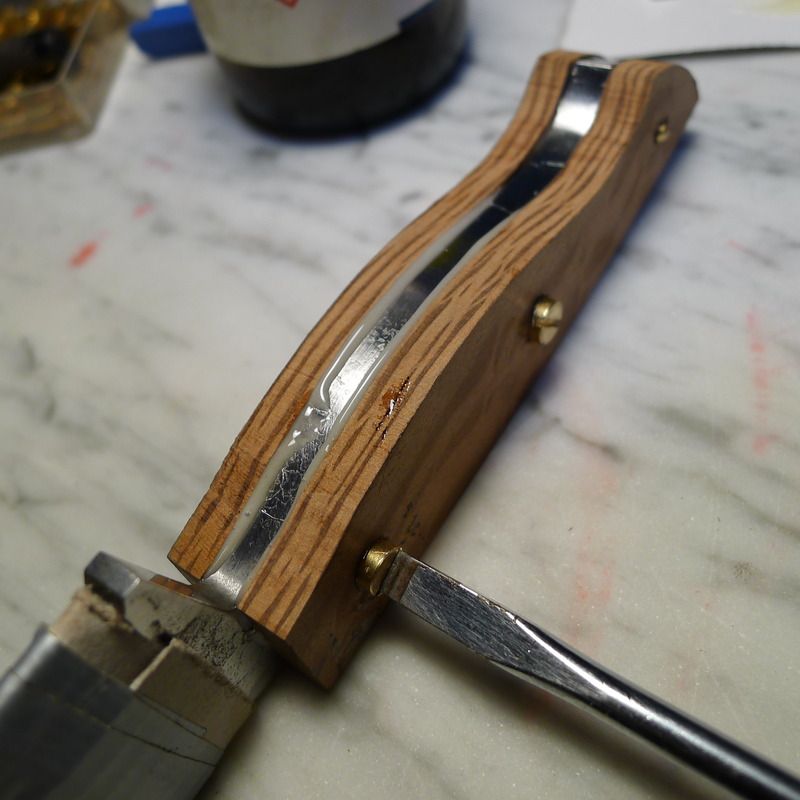

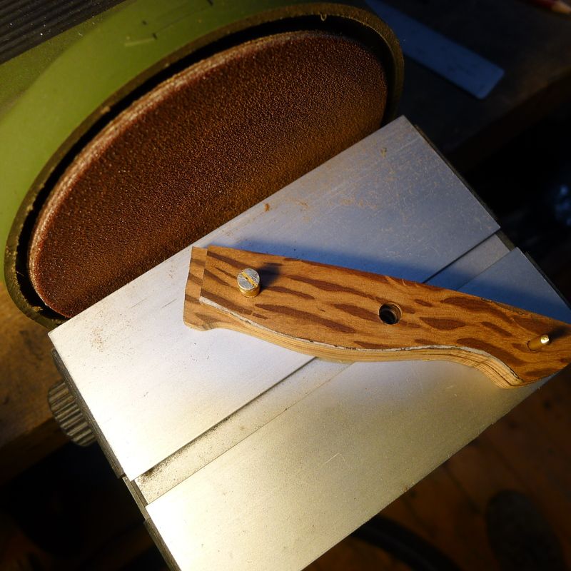

Donc après avoir "lamé" (heheh) les trous à profondeurs égales, je vérifie si les corby font leur job, c'est ok alors je passe au détourage grossier :

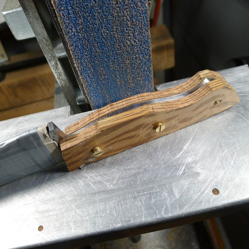

Puis à l'avant des plaquettes que je mets à niveau avant d'encoller le bazar

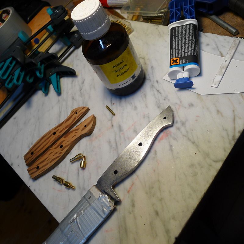

Je prépare le tout

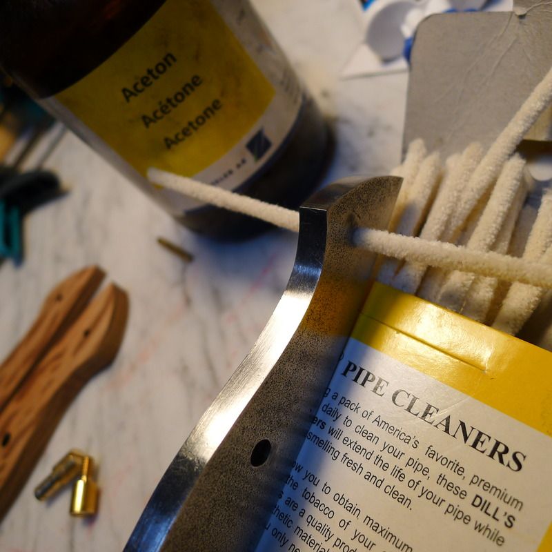

je nettoie dans le moindre recoin
même les rivets, tout à l'acétone

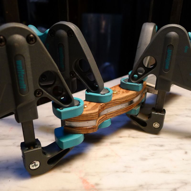

je scrouitche, c'est cool pour ça les corby
au séchage 24h
Maintenant je peux reprendre le manche du premier dont j'ai refais le corby :yet

Messagepar seblepanda » 17 Mar 2015 15:20
c'est une peu ceinture et bretelles là non ?
et me réponds pas soutien gorge

Messagepar Lebowski » 17 Mar 2015 15:25
C'est la totale, j'ai même rayé les rivets.Donc ceinture, bretelles, colle à moumoute etc ..

Messagepar verbalinsurection » 17 Mar 2015 15:36
Bien bien bien !
T'as un lapidaire ? :bave:
Les "pipe cleaners" la classe, ça doit marcher avec plein de chose ça :songeur:

Messagepar nwar » 17 Mar 2015 15:37
j'avoue ne pas bien comprendre l'interet du corby si c'est pour coller... c'est cher, y'a une tête de vis (pas tres beau)…. pourquoi ne pas utiliser un rivet tout simple (une tige, je veux dire) ?

Messagepar Lebowski » 17 Mar 2015 15:48
C'est vrai que c'est un peu fantaisiste.. mais j'aime quand vient le moment de visser le rivet et que je sens les plaquettes se .. plaquer à la semelle. ça me fait un effet bizarre :mouarf:
Bon la tête de vis elle disparait au ponçage hein, puis mécaniquement le corby retiendra mieux les plaquettes sur le long terme du fait de sa conception.
mais dans l'absolu t'as raison, une tige matée suffirait :chin:

Messagepar Lebowski » 17 Mar 2015 15:56
Avec le corby, t'as un rivet à ras du manche mais qui tiendra mieux qu'une simple tige collée à ras sans matage quoi :spamafote:
@verby : le lapidaire, c'est une erreur de jeunesse :oops: , je l'ai acheté au tout début. C'est pour du modélisme en fait, un Proxxon, ça va pour les petites pièces.
Lebowski

Messagepar verbalinsurection » 17 Mar 2015 16:03
Lebowski a écrit:j'aime quand vient le moment de visser le rivet et que je sens les plaquettes se .. plaquer à la semelle. ça me fait un effet bizarre :mouarf:
Pas besoin de Viagra, offrez lui du Corby ! :mouarf:
Lebowski a écrit:@verby : le lapidaire, c'est une erreur de jeunesse :oops: , je l'ai acheté au tout début. C'est pour du modélisme en fait, un Proxxon, ça va pour les petites pièces.
C'est déjà pas mal ! j'en rêve :D et pis tu compte pas "lapider" des buches ?

Messagepar Lebowski » 17 Mar 2015 16:12
Clair, mais tu peux pas blanchir une lame. Pas assez grand et pas assez puissant c'est genre 250w .. mais pour le ponçage de petites pièces délicates ça va :blase:
