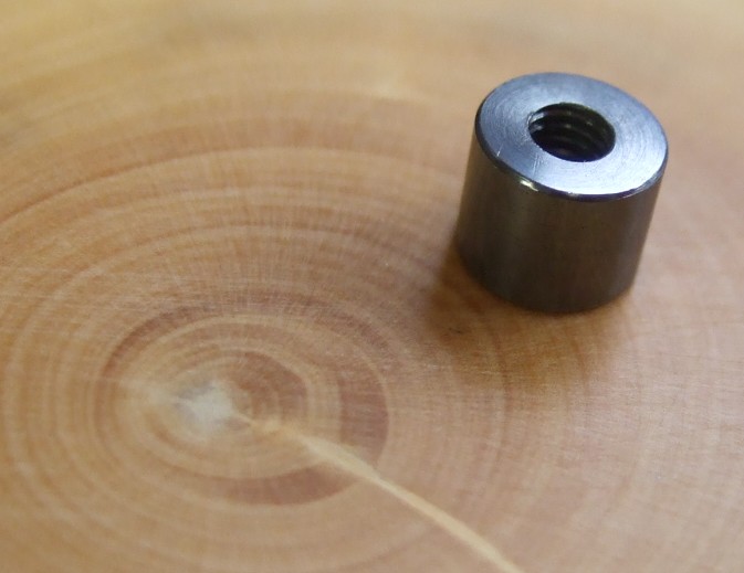

oufti a écrit:Quoi ??? Vos pliants ne sont pas parfaits ???
Bande de bricoleurs.

Encore améliorer le process :
usiner un axe beaucoup plus long, percé, taraudé… et en découper un bout à la demande...

Messagepar Ghjallone » 17 Nov 2009 17:07
MMB a écrit:Encore améliorer le process :
l'ennui, c'est que si le percage n'est pas exactement dans l'axe, si ca n'a pas de grosses conséquences sur les quelques milimetres d'un pivot, sur 10cm, il y a des chances que tu voies ressortir ta meche sur un coté!

Messagepar Blem » 17 Nov 2009 20:18
Je me range à 400% de l'avis de Oufti, ton axe en laiton va prendre du jeu

Re: Axe maison pour pliant
Messagepar Cloncky » 19 Nov 2009 16:28
Hello boys,
Je vote "pivot maison en stub trempé" :
Stub genre 100 C6 h7
Merci pour vos remarques constructives :chin:

Messagepar Ghjallone » 19 Nov 2009 16:41
Cloncky a écrit:Hello boys,
A + Cloncky
et en plus, un acier a roulements! :wink:
le top, quoi! :D
