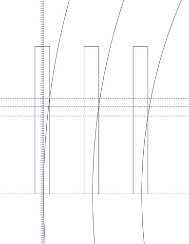

Messagepar oufti » 24 Jan 2010 12:22
Sur un plat de 30mm x 3mm et si on laisse une épaisseur au fil de 0.5mm une roue de 200mm fera monter l'émouture à 15.85mm, une de 250mm à 17.74mm et une de 300mm à 19.45mm.

oufti a écrit:Sur un plat de 30mm x 3mm et si on laisse une épaisseur au fil de 0.5mm une roue de 200mm fera monter l'émouture à 15.85mm, une de 250mm à 17.74mm et une de 300mm à 19.45mm.

ptit Fred a écrit:...fais dont des dessins à l'échelle et tu auras ta réponse.….
Tu trouveras les limites de ce diamètre....Fred.
j'ai pas de feuille asse grande !!! j'ai que du A4 (21*29.7 ) rptd rptd rptd rptd rptd rptd

Messagepar stephaneM » 24 Jan 2010 15:00
saiguerac a écrit:j'ai pas de feuille asse grande !!! j'ai que du A4 (21*29.7 )
à l'échelle 1/1 ca suffit pour du 300 mm de diamètre (arc de cercle en "biais" )
Sinon tout ce qui a été dit jusque maintenant est parfaitement vrai mathématiquement parlant en considérant une position tangente de la lame par rapport à la roue et en maintenant cette position tangente.
Du peu d'expérience que j'ai, vu que les lames sont tenues "à la main" j'imaginai que l'artisan pouvait "ovaliser" son émouture et du coup remonter plus haut, mais j'avoue manquer d'observation sur ce sujet.

Messagepar oufti » 25 Jan 2010 22:46
Cloncky a écrit:NB : à un petit chouia près, Oufti a raison :D
Correction, "à un petit chouia près, CorelDraw a raison", je n'ai fait que faire le dessin et prendre les cotes, ça m'étonne qu'il se gourre quand même...
