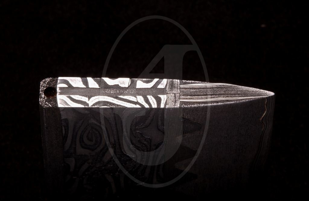

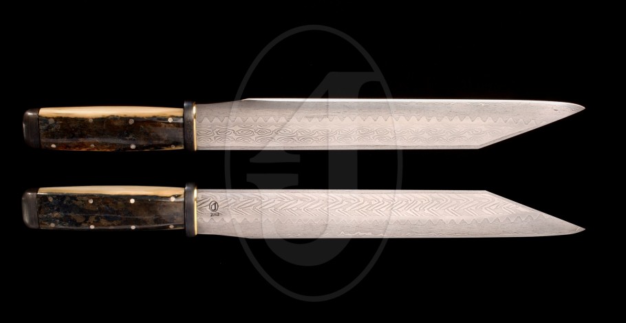

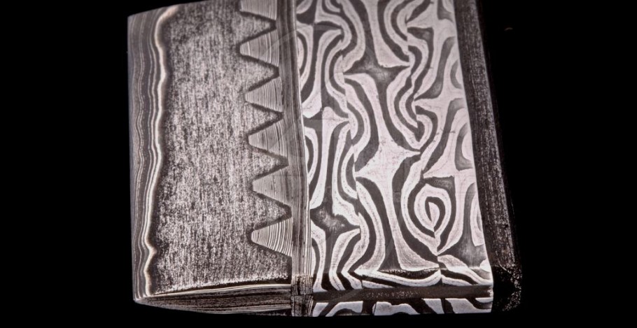

sinon, sur le site d'andrew jordan, ce mec est une brute…
http://www.jordanknives.com/
christophe

Messagepar Jonathan P. » 05 Sep 2013 16:43
Euh, y'a pas que le tranchant qui soit rapporté là, si je comprends bien... :idéepuisnon:

Messagepar manda » 05 Sep 2013 18:01
Violent le dernier !
Merci à tous pour les infos et vidéo, je me régale :chin:
