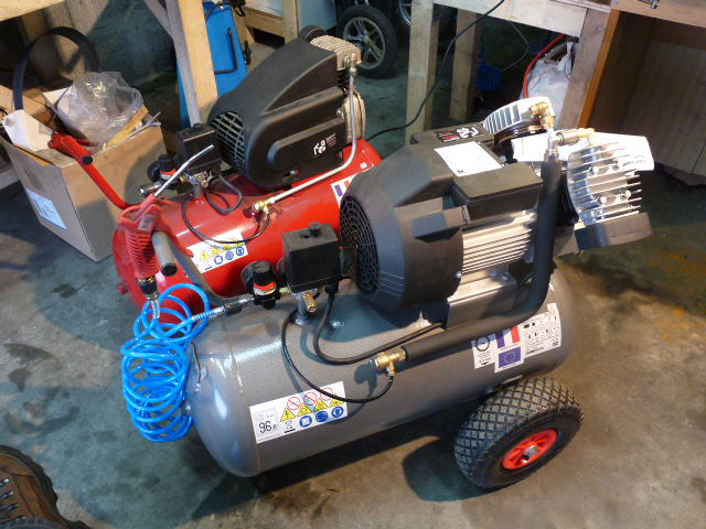

Messagepar torpen » 08 Mar 2011 23:11
j'aurais dû bien lire MichelS:
mon compresseur 1,5KW a lâché, il tourne mais chauffe comme pas permis et a quasiment aucun débit
du coup je me suis acheté un bicylindre de 2,5KW, et punaise pour sabler c'est le pied, la cuve se rempli plus vite que la cabine ne la vide... :content:
