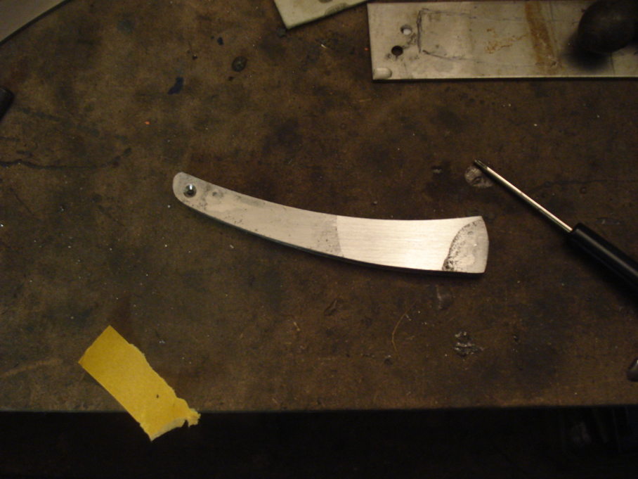

Allez on a continué sur la lancée.

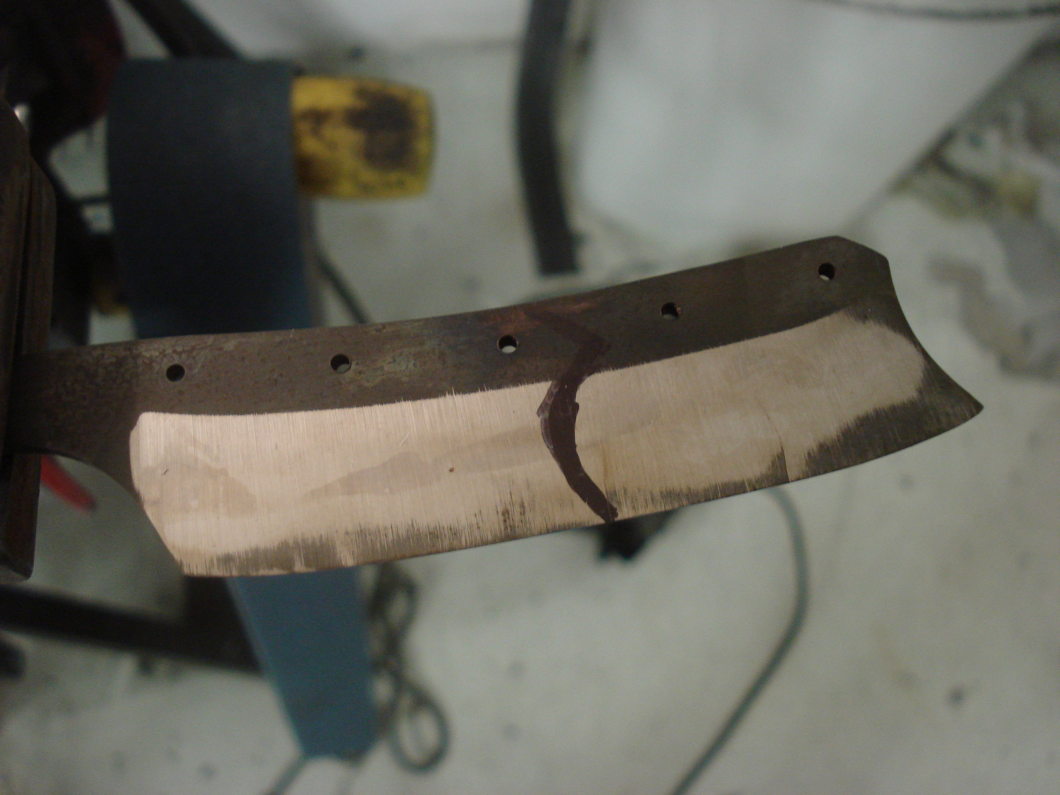

Lame dans l'étau, le dessin qui va bien. Disqueuse à la main et disque à tronçonner.
Cela a même pas chauffé :)

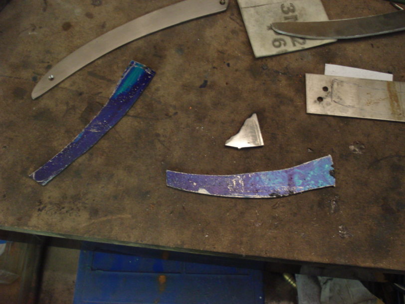

Au passage, voila le morceau découpée et cassée, c'est clean :D
C'est en forme à la bande 60
Un peu de nettoyage
C'est plus propre
On va retailler la pièce
zzzzinnnnnng, ziiiiinnnnggggg
Découpé
Je sors le fil à la bande de 500 sur une plaque d'acier
Fil sortie avec de l'huile qui va bien pour pas chauffer avec la friction

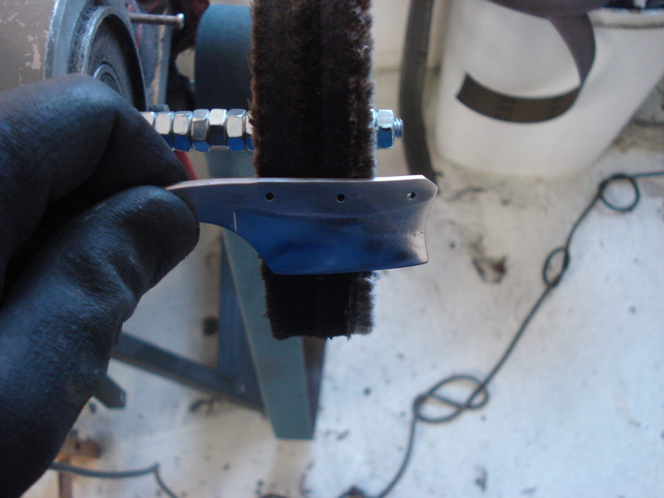

grind grind grind, l'avant est mis en forme
grind, grind grind, on reprend l'émouture à la 120, puis 240, puis 500
Un gros passage à la frotte avec deux pattes différentes.

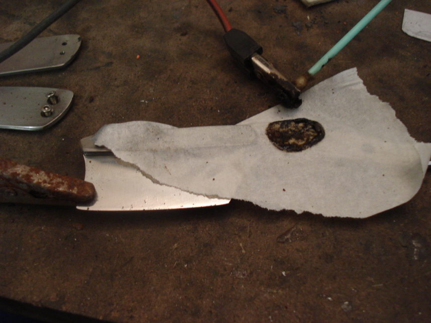

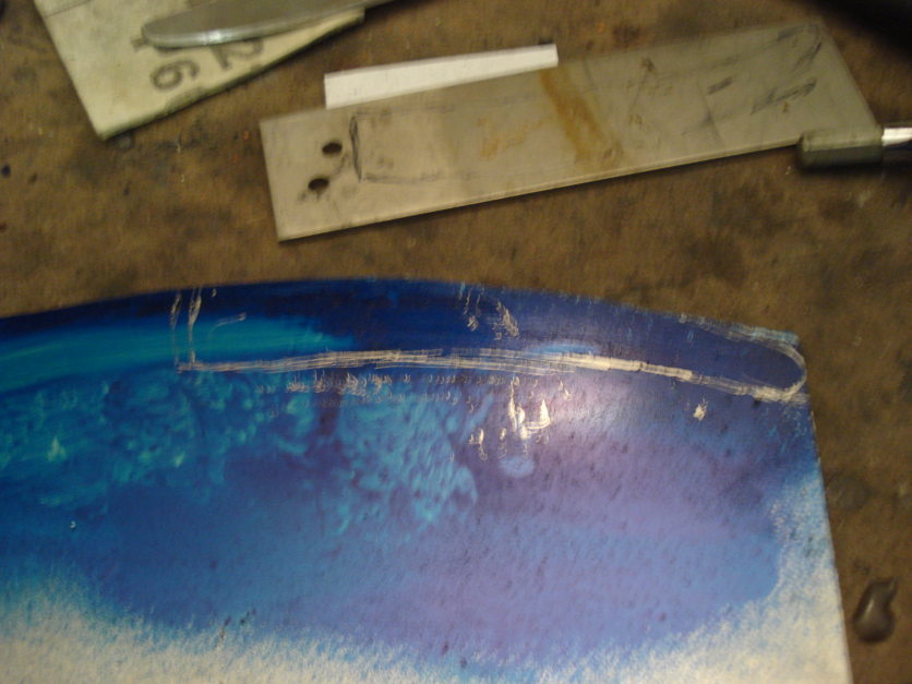

Scoth de masquage, découpe du logo
scritch, scritch, scrith, c'est gravé

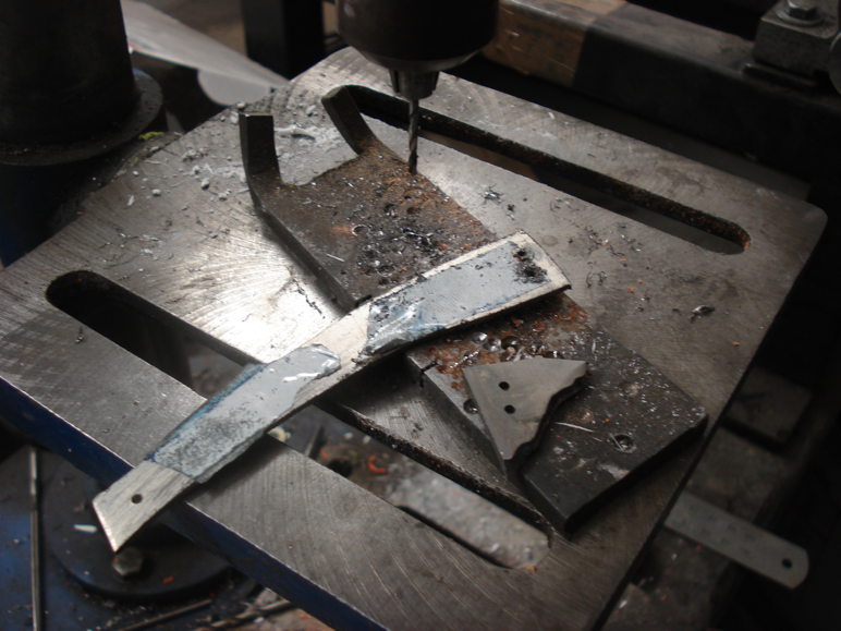

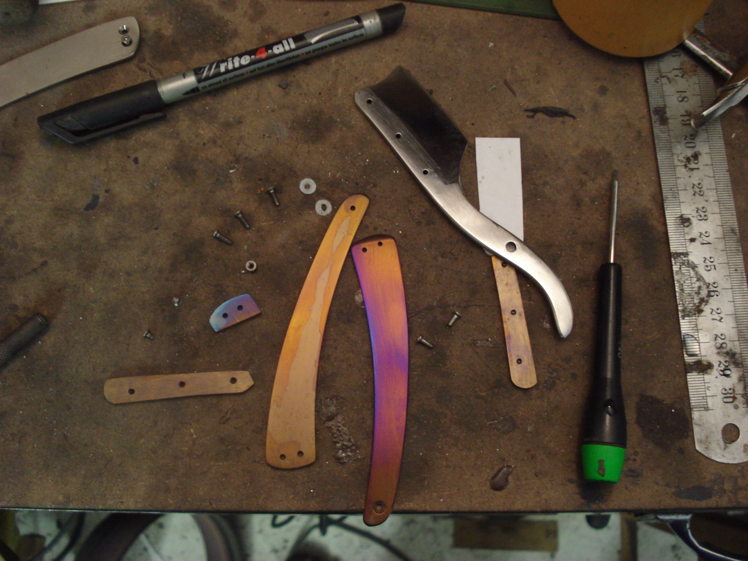

Dessin des chasses sur un bout de T40
zing zing zing, on découpe

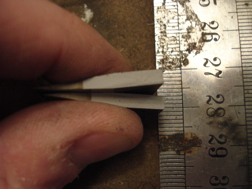

Deux morceaux de chasses et un bout pour le spacer

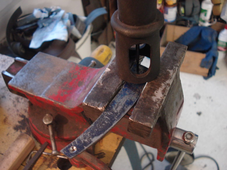

On colle l'ensemble au scotch et zou on perce à 1,9mm
On perce à 1,7mm au talon
Fraisage avec une méche affutée à 90° aprés perçage à 1,9mm pour une chasse et le spacer.
Taraudage de la chasse

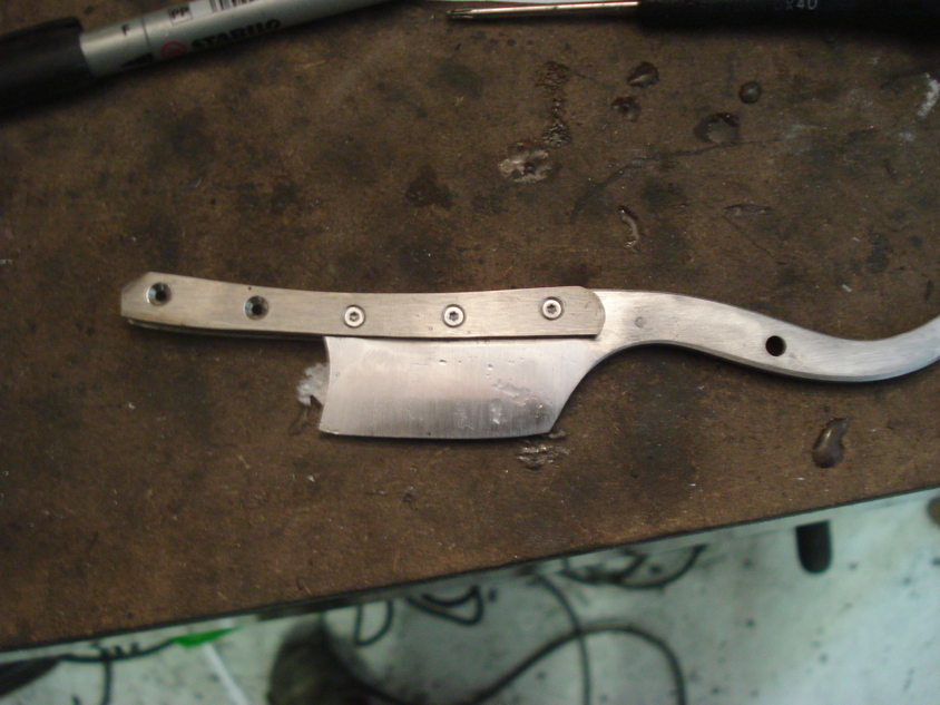

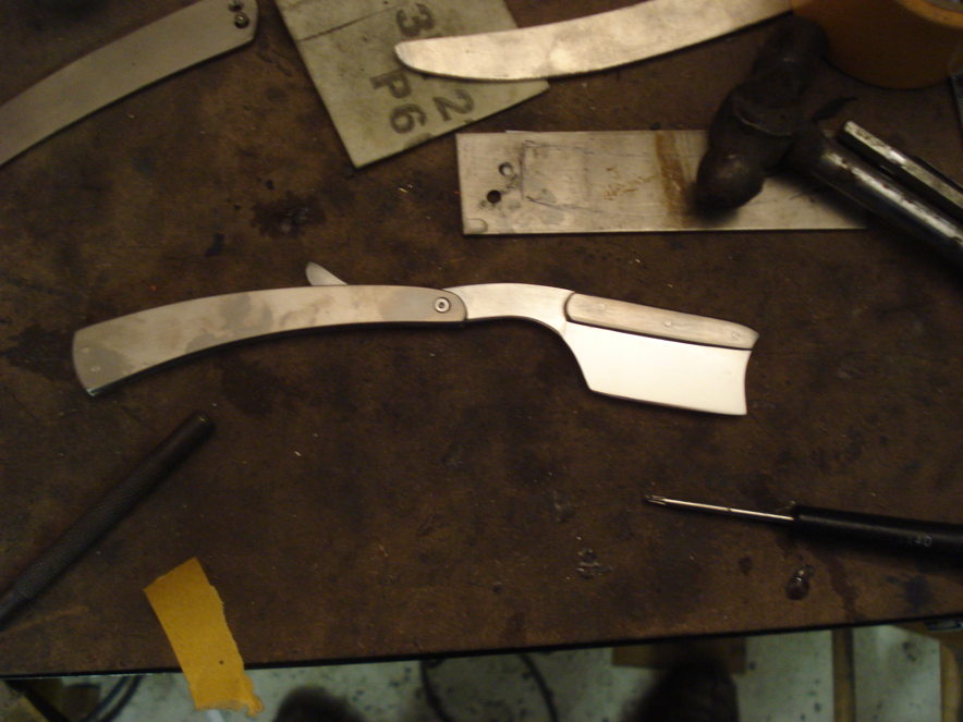

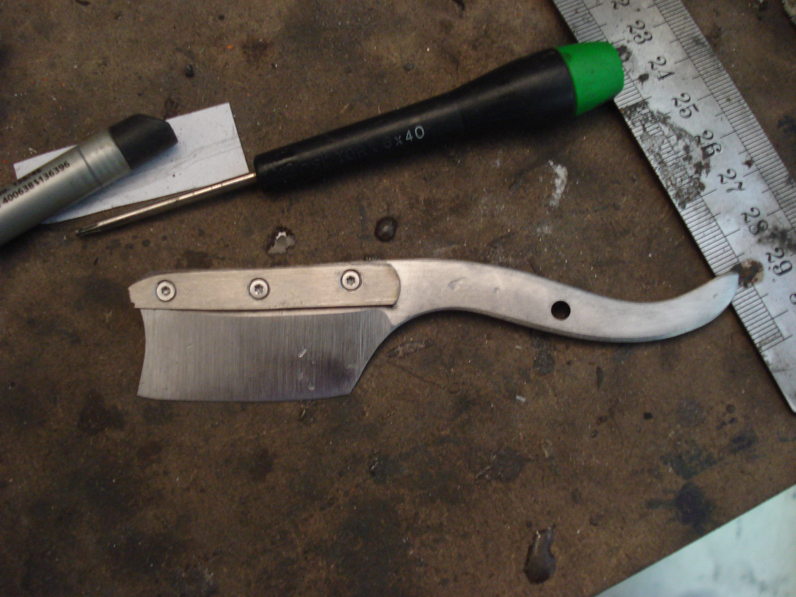

Prémontage

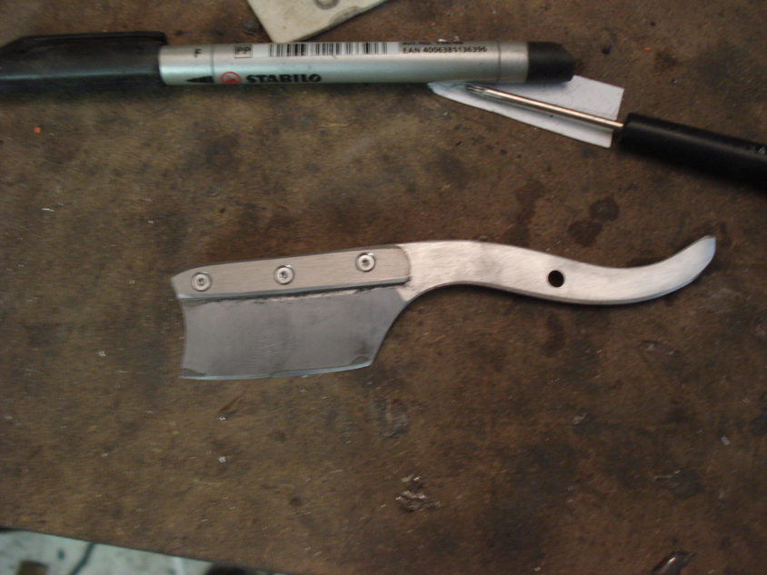

grind, grind grind mise en forme
Toutes les pièces sont en forme

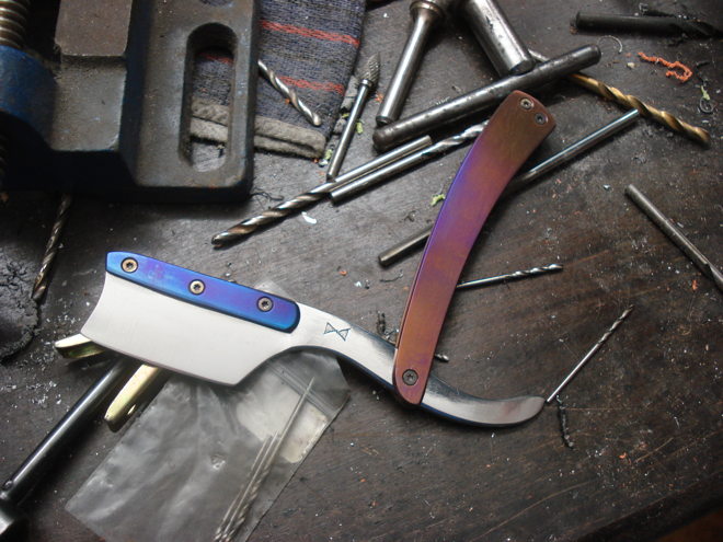

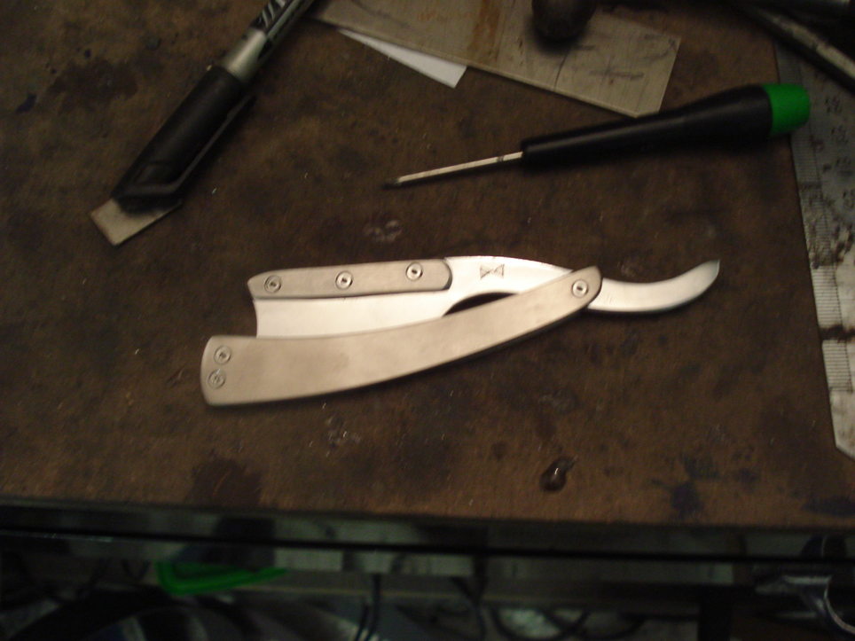

Premier montage
Aprés un coup de flambart voila plein de pièce.

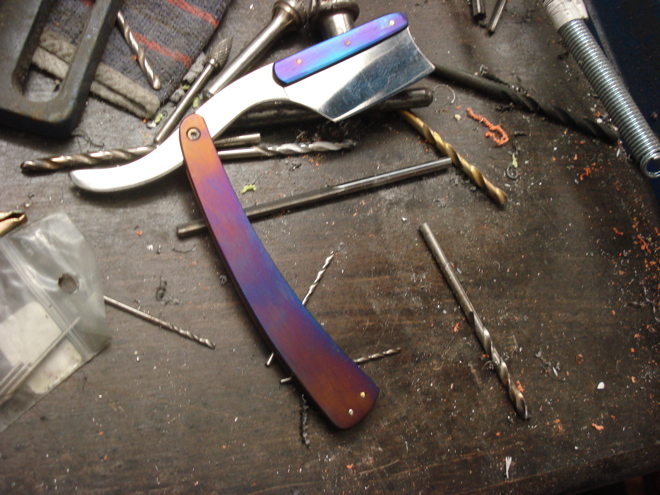

C'est donc la fin de ce wip qui montre qu'on peut toujours recycler un petit soucis. Le truc est concluant, ce proto avait pour objectif de tester le niolox en tant qu'acier pour coupe chou. APrés un petit travail super rapide hier au caillou (le plus rapide que j'ai fait jusque là) ce matin rasage, ben cela le fait pas mal, la lame fait un peu peeling sauvage au début, mais avec un peu de cuir, cela va poser de soucis. Le rasage se fait pas trop mal, quasi bbs avec deux passes mais c'est plus la petite taille de la lame qui est déroutante, on a un peu l'impression de se raser qu'avec le début de la lame d'un cc classique que le cc en lui même :D
En tout cas pas trop mécontent du résultat, cela le fait pas mal du tout. Je sais ce que je vais commander comme ferraille :D

Très sympa ! thup mais je préférais la version sans coup de flambard, dommage pour l'alignement des vis.
pimpim
Perlin
Messages: 9852
Inscrit le: 27 Oct 2010 21:46
Re: Frame Back Cardo "Stayle" WIP
Messagepar cardoso5fr » 23 Jan 2013 11:39
Pour l'alignement des vis, sur la version "complete" les vis suivaient le dos de la lame en faisant une légère courbe. Et j'aurais retouchée le bas du dos rapportés si la lame n'avais pas cassée. Là j'ai conservé le bout tel quel :). Mais c'est vrai que cela fait pas trés aligné :D
