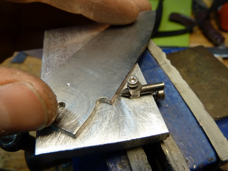

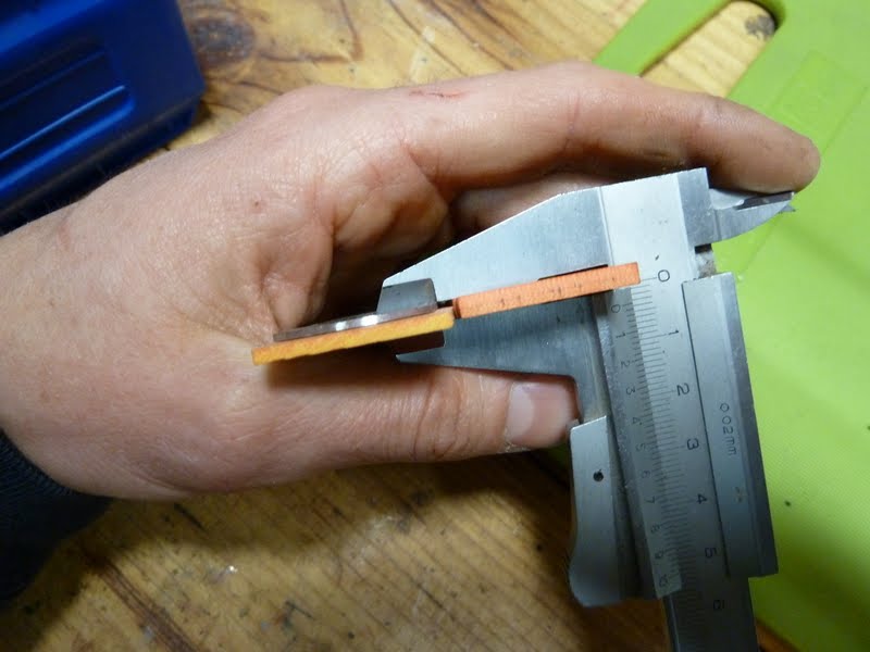

Réctif de la plaquette coté liner (je lui enlève 1.2mm)
un petit coup au mini lapidaire.
Voila c'est bien propre.
épaisseur de 3.3 sur chaque coté.

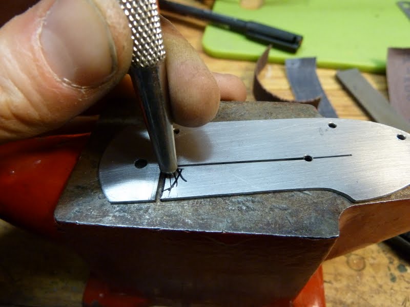

Pointage, perçage et traçage du liner.
Découpe avec un disque épaisseur 0.8.
J'ébavure un p'tit coup.
Réctif du liner a la lime puis a l'abrasif de plus en plus fin.
Voila c'est pas mal pour le moment.
Repérage et pointage pour la petite bille.
Je perce au diam 1.4.
Report sur la lame.

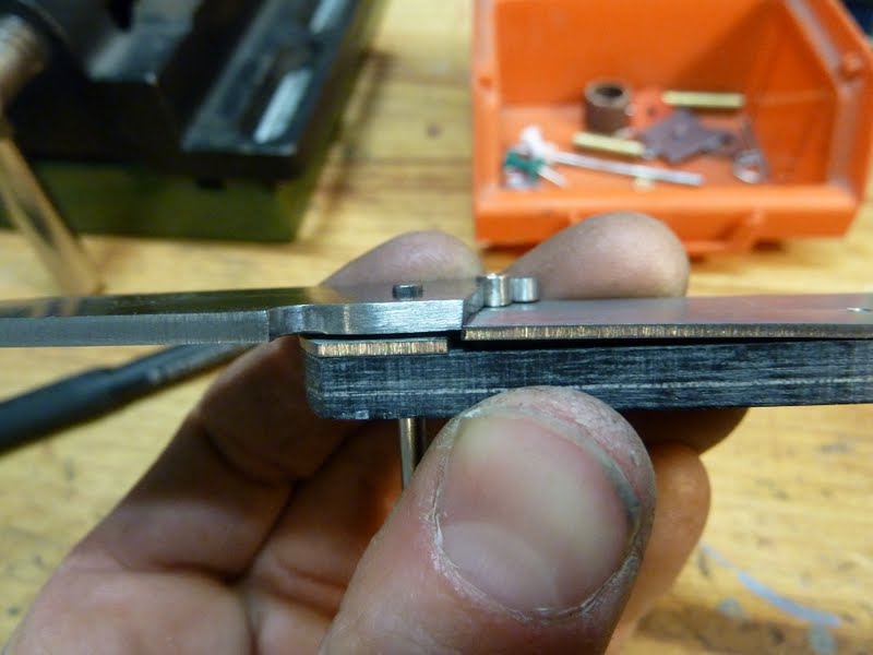

La petite gorge qui permet a la bille de maintenir la lame fermée.
Une tite chauffe pour durcir le bout du liner et plouf dans l'eau.
pareil sur le debut pour la flexibilité, et replouf dans l'eau.
La petite bille enfoncée en force.
On se prépart pour l'émouture, je repère le centre de la lame avec un petit montage maison.
Voila bien centré.
J'instale sur la lame un autre dispositif maison pour bien réaliser le ricasso.
Une photo de famille en attendant la suite.
