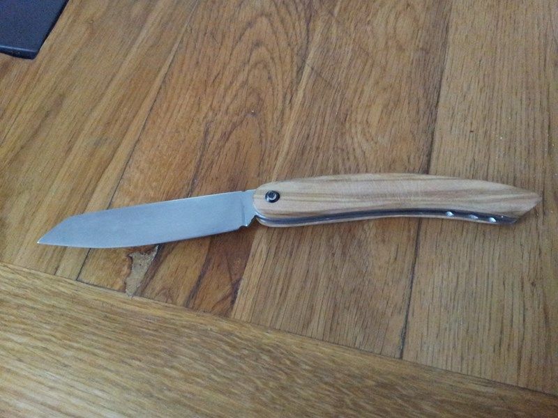

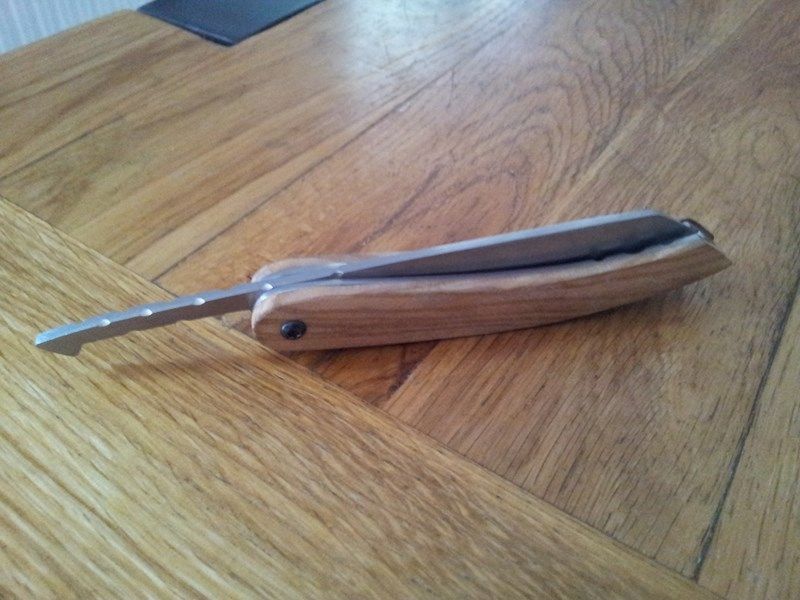

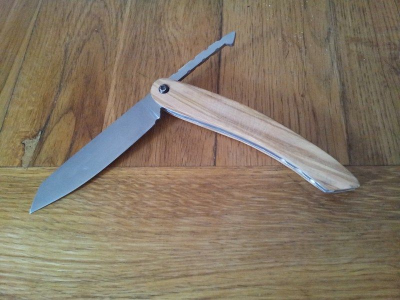

Messagepar hysope » 02 Nov 2013 15:28
Bonjour à tous ,
voici après vos conseils mon couteau. Il ne reste plus que les traitements thermique et l’assemblage final ainsi qu'un petit ponçage sur les plaquettes.
Pour cette première fabrication j'ai bien compris l'utilité de la perceuse à colonne.…

Messagepar aliaswonder » 02 Nov 2013 16:21
Ça c'est une lentille !

Messagepar juanin » 02 Nov 2013 16:29
M'est avis que c'est une pédale !

Messagepar stancaiman » 02 Nov 2013 20:07
elle est un peu courte la seconde lame. Non ?
