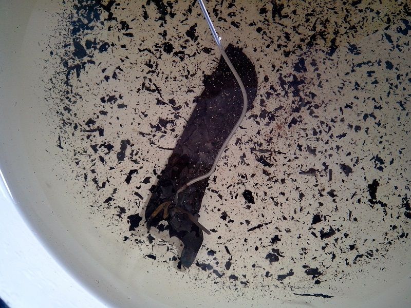

senpereko.labanak a écrit:après émouture j'ai refait mon four d compêt
ça va beaucoup plus vite maintenant.
plouf dans l'huile
Ah ben tu vois... Content d'avoir fait avancé ton schmilblick... Là au moins, la chauffe a été visiblement faite sur toute la lame. Teste avec une lime fine si ça glisse bien partout, mais en tout cas c'est hachement mieux que la dernière fois. Bravo. thup

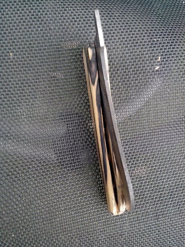

Messagepar senpereko.labanak » 19 Mai 2014 19:10
merci :D
ça s'annonçait exactement comme je voulais
mais je crois que la lame a pas aimé la trempe :bouhouhou: :bouhouhou: :bouhouhou: :bouhouhou:
si vous avez ds conseils je vous remercie d'avance :chin:

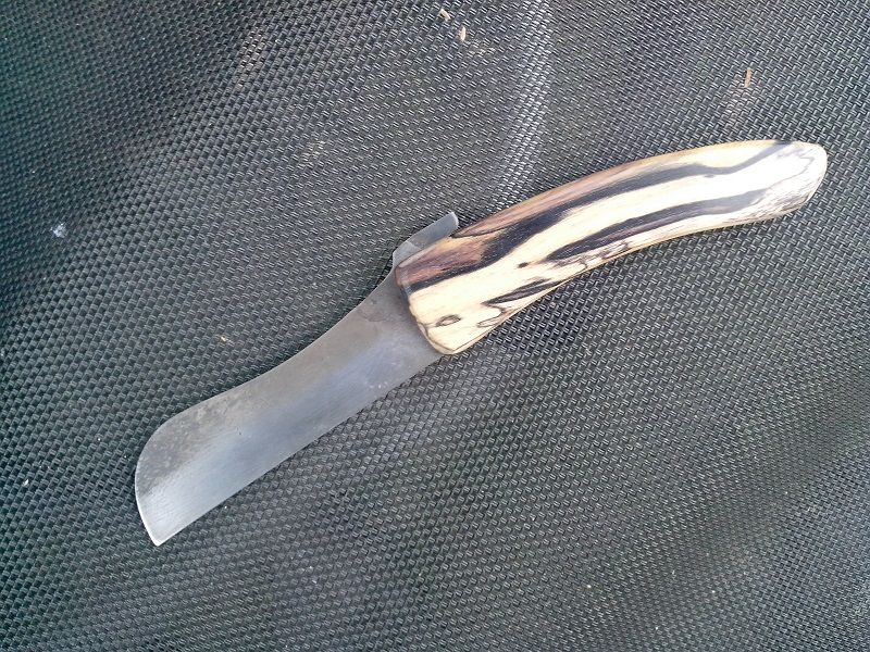

Messagepar Montrotomatix » 19 Mai 2014 19:17
Joli le bois !
La ligne général est plus à mon gout avec un peu d'angle entre la lame et le manche.
Par contre, pour la trempe c'est ballot !! :bouhouhou:

Messagepar senpereko.labanak » 19 Mai 2014 19:21
Montrotomatix a écrit:Joli le bois !
pour l'angle j'ai pas encore percé le manche alors il est pas défini
pour la lame bé j'espère qu'il y a une solution parce-que j'y ai passé toute l'après midi :bouhouhou:

Messagepar nwar » 20 Mai 2014 10:16
si elle a vrillée à la trempe c'est sans doute que tes émoutures ne sont pas bien équilibrées... Seule solution : détremper (tu montes à température de trempe et tu laisse refroidir tout doucement dans un gros pot de cendres tamisée ou de vermiculite ou de chaux). Après tu reprends tes émoutures et rebelote pour la trempe.

Messagepar G-M » 20 Mai 2014 11:01
En plus de l'émouture asymétrique ça peut aussi venir d'un mauvais positionnement lors de la plongée dans le bain de trempe.
Il faut tremper bien d'aplomb, pointe en premier, ou tranchant en premier, mais pas couchée sur un flan surtout.

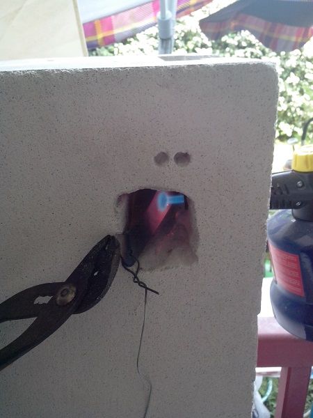

Messagepar Kador » 20 Mai 2014 11:31
Oui, et quand on voit la pointe du chalumeau sur la lame, ça laisse pas présager une chauffe très homogène.

Messagepar senpereko.labanak » 20 Mai 2014 12:06
Kador a écrit:Oui, et quand on voit la pointe du chalumeau sur la lame, ça laisse pas présager une chauffe très homogène.
Ça c est pour la photo j ai un deuxième chalumeau et je fais des va et viens avec la lame justement pour chauffer partout et pas au même endroit

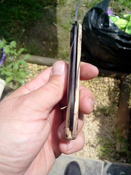

Messagepar senpereko.labanak » 20 Mai 2014 13:47
lame redressée merci à tous thup

Messagepar Rootard » 20 Mai 2014 15:56
senpereko.labanak a écrit:lame redressée merci à tous.
Bravo, tu peux nous dire comment tu as fait ? Ça pourrait servir.. :roll:
En lisant les réponses, la remarque de nwar me semble aussi intéressante. Quand tu chauffes dans ton nouveau four, je ne sais pas si tu le fais, mais tu devrais éviter d'exposer le coté de la lame au chalumeau perpendiculaire à la chambre. Tourne ta lame d'un 1/4 de tour pour exposer son dos à ce chalumeau. Ça devrait éviter les désagréments liés à une chauffe non homogène... Enfin c'est mon avis.

Messagepar senpereko.labanak » 20 Mai 2014 16:29
j' ai expliqué dans mon post besoin d'aide
chauffé puis dans l'étau encore rouge jusquà ce qu'elle soit froide et après quelques coups sur l'enclume

Messagepar Stéphane Espi » 20 Mai 2014 16:33
Elle n est plus trempée alors...
