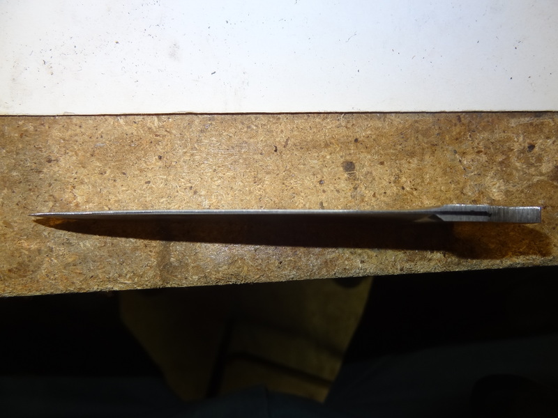

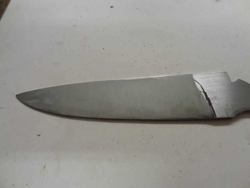

Allez .. 1 heure de disponible, je peux m'essayer à ma 2° émouture ….
Après quelques passes
Je suis passé d'un grain 80 à 180 puis à 400 :
Résultat brut sortis du back
De ce côté, j'ai un tout petit peu mordu !
Après un petit passage au "marbre"
Je la trouve pas trop mal centrée et assez régulière … même si y'aura de la finition à faire !
Z'en pensez quoi … est-elle prête pour la finition des formes et la trempe ou est-ce que je pars pour en faire une troisième ?
Tous les petits défaut pourront-ils être rattrapés par un coup de backstand fin ou à la main après trempe ?
Merci de vos avis …

Messagepar verbalinsurection » 17 Sep 2014 21:05
L'arrondi au niveau de l'entablure du second coté est chouette (ça serait bien la même de l'autre coté :D)
Y'a clairement un coté que tu préfère :D tu peux essayer de remettre un très léger coup sur le premier coté avant la trempe ?
