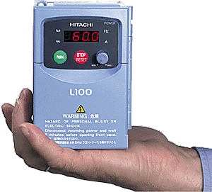

Messagepar Opiwan » 23 Oct 2014 09:11
j'ai un variateur de fréquence Hitachi L100 depuis presque 5 ans, aucun problème.
