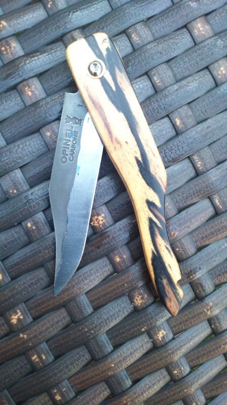

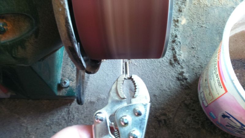

Arf j avais oublié la sciure ! :D
Bé avec le mini back de maxi pauvre j avais fait deux manches et j ai pas nettoyé avant de faire une lame et les étincelles on mis le feu
Heureusement quand tu fais une lame t as toujours de l eau à côté pour refroidir 8)

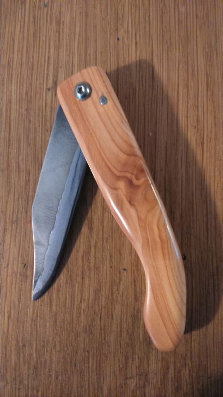

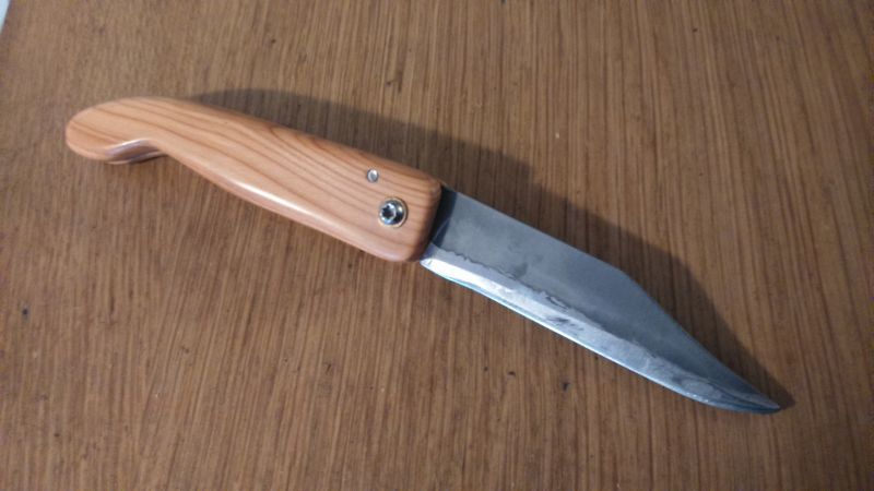

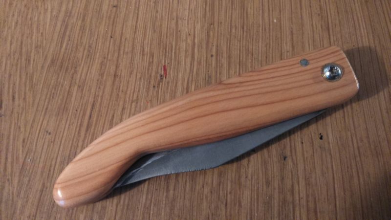

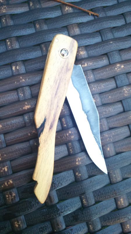

verbalinsurection a écrit:Tu pourrais essayer de faire des :D légère vagues ?
Pour la sciure, ça marche aussi juste avec la limaille, c'est assez impressionnant :D
pour les vagues ça t va ça ? :D
le manche est en if

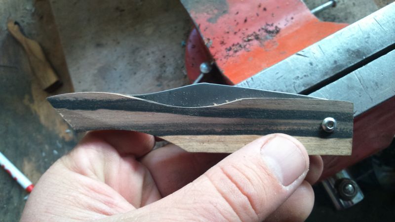

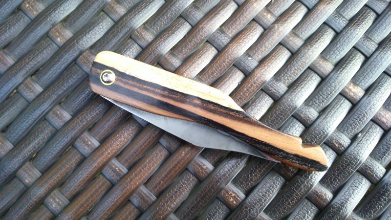

Messagepar senpereko.labanak » 04 Déc 2014 10:36

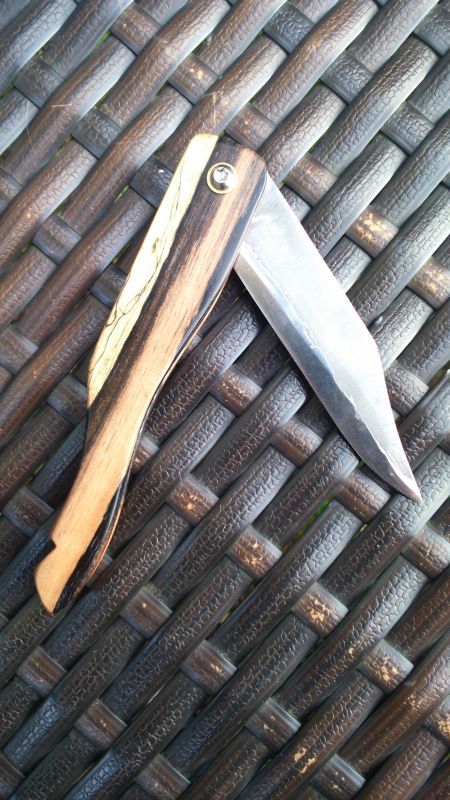

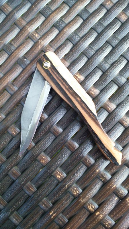

sinon j'ai fini celui là aussi :D
le manche est en ébène noir et blanc du Laos je crois un bois tellement dense qu'il coule :shock:
je l'ai encore affiné comme le bois est très résistant ça passe
j' arrive à un poids de 21 grammes :D celui là je suis pas près de le sentir dans la poche :D

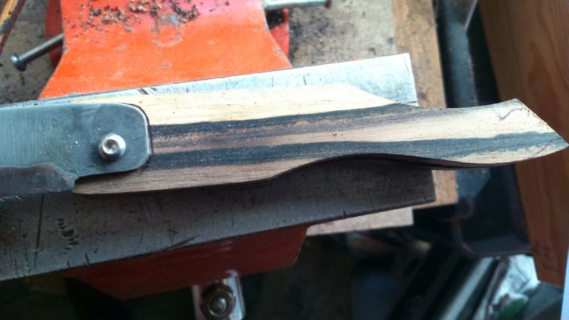

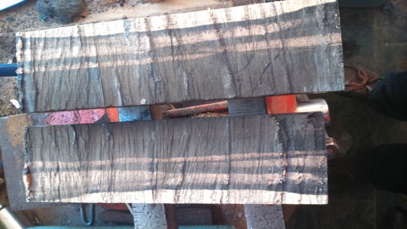

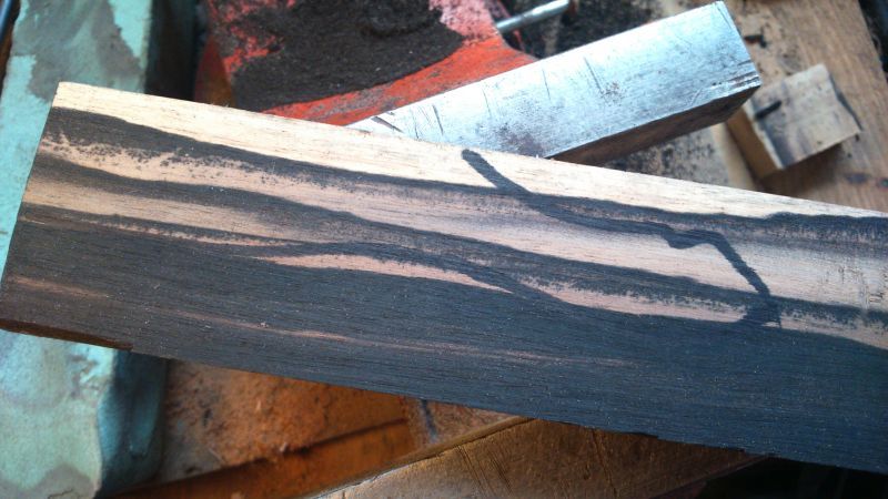

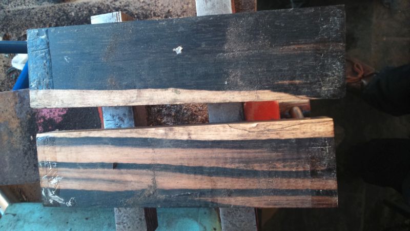

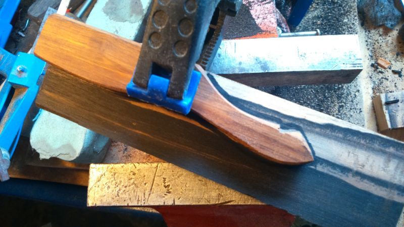

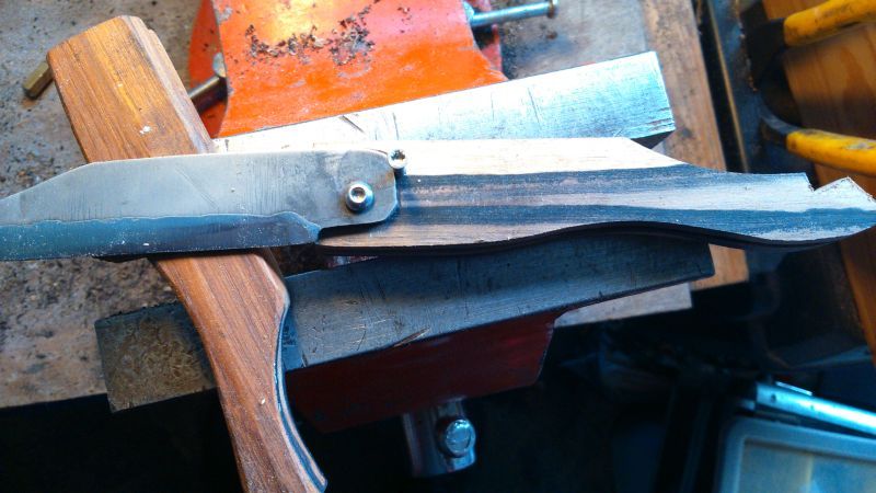

allez un demi WIP
hier j'ai fait une lame et j'ai oublié de photographier les étapes :oops:
aujourd'hui je fais le manche en ébène noir et blanc

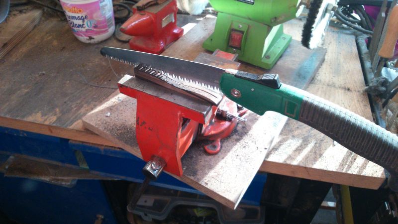

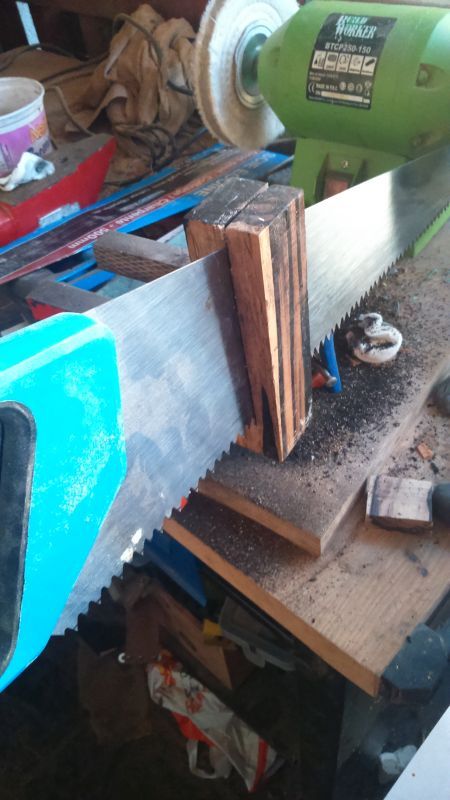

d'abord découpe du manche avec la scie à ruban "spéciale force Basque" 8)
ça c'est les deux cotés que je voyais avant découpe
surprise surprise ya quoi comme dessins dedans ? :yet
cool ya des dessins :D un peu droits mais ça fera joli quand même

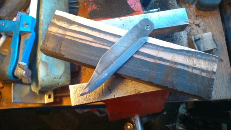

pis le prochain il sera rayé d'un coté et noir de l'autre :D
ah oui la lame déja faite j'allais oublier :oops:
bon il gèle plus je retourne à mon balcon atelier :D

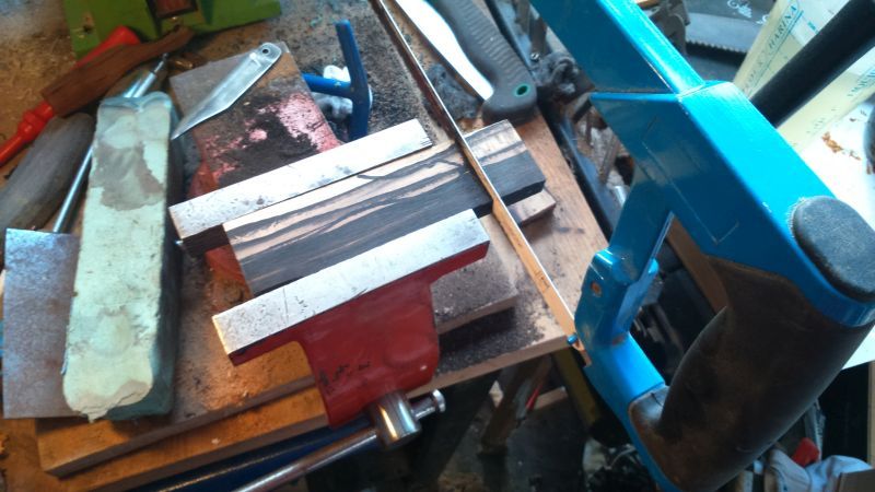

Localisation: Chartres
Re: j'ai joué au perchlo et j'aime ça
Messagepar senpereko.labanak » 04 Déc 2014 11:59

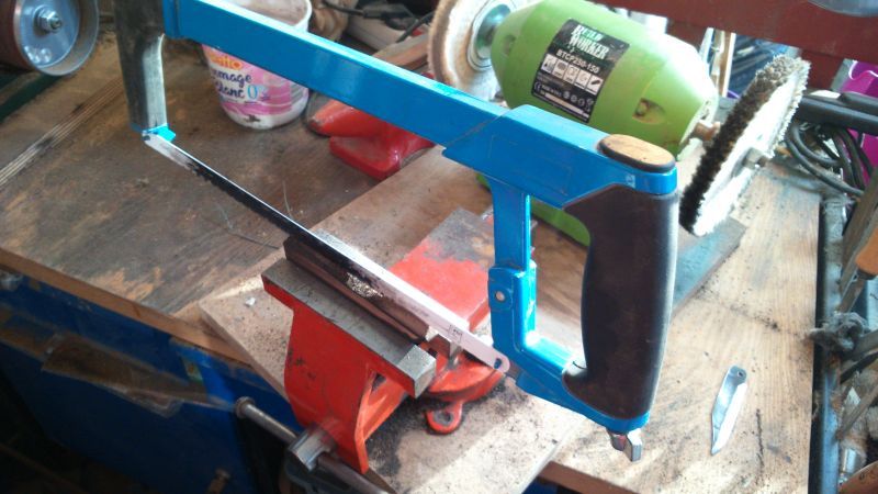

La suite :D

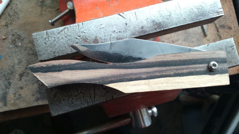

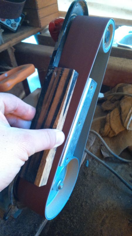

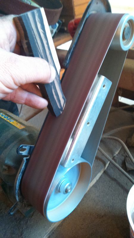

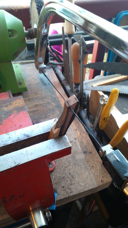

j'aplanis le manche
puis je dessine le contour du manche
té va me falloir de bons yeux :shock:
détourage au laser "force Basque" wé j'ai que des machines de cette marque :D
l'arrière de la jambe du cheval
le sabot
le manche presque à la forme
fente du manche toujours avec la même machine
je le fais avant d'avoir le manche définitif ça permet de rattrapper beaucoup d'erreurs :roll:
j'élargis :D
bizarrement avec cette machine je mets des gants :D
la lame rentre comme il faut :D
la suite cet aprem :D

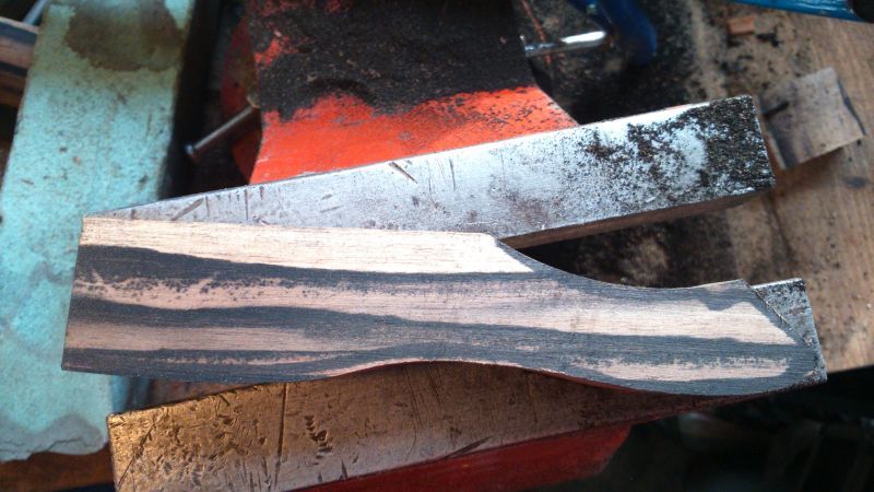

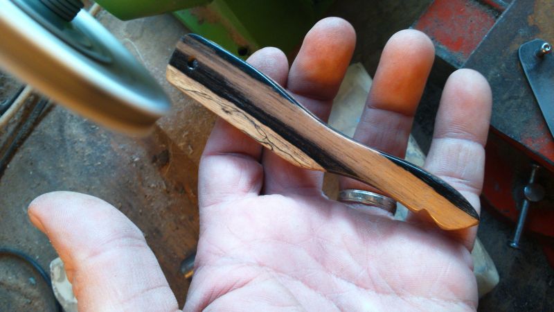

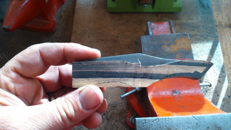

Messagepar senpereko.labanak » 04 Déc 2014 16:34
la suite

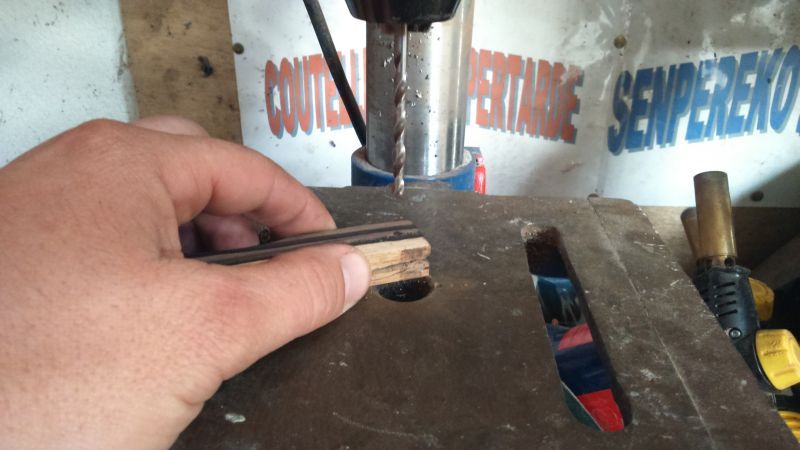

perçage du trou de l'axe de la lame
arf ça ferme pas faut creuser encore le manche
là c'est mieux :D
traçage de l'emplacement du clou et du sabot
découpe du sabot
finition au micron du sabot
essai du clou d'arret de la lame

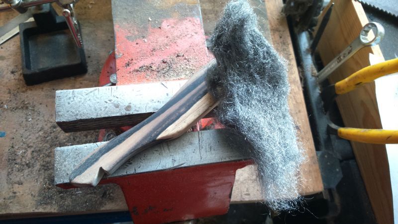

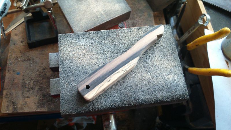

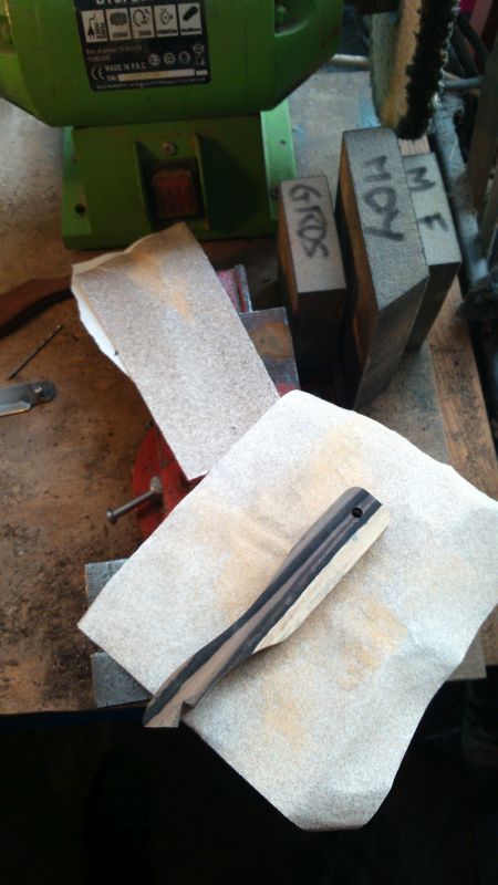

et voici le moment du ponçage
grain 80 puis 120
et ensuite les 3 éponges abrasives gros moyen et fin :bouhouhou:

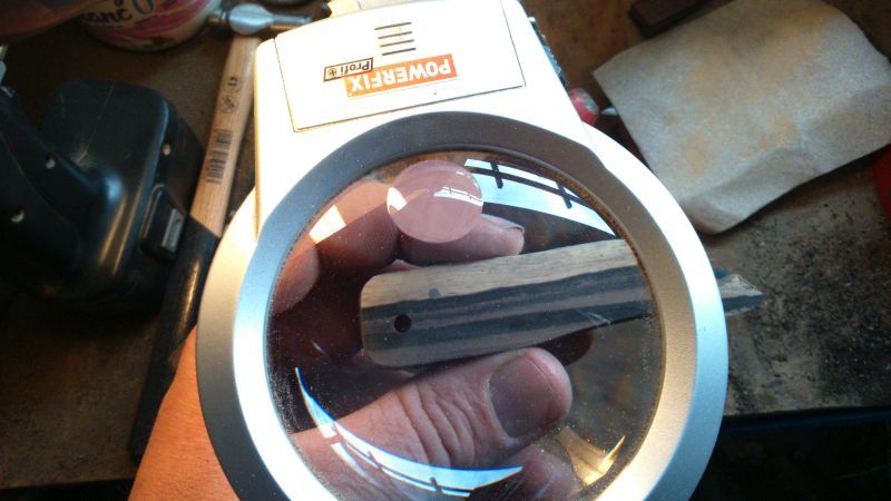

controle à la loupe merci didll la loupe vaut ….. 7euros et quelques
très efficace pour traquer les micro rayures qui se verront au polissage :D
paille de fer triple zéro ça vient bon :yet
enfin le polissage à la frotte :D
il a de ces couleurs ce bois !!! beige et café au lait avec des marques noires et des fils noirs très fins dans le beige thup
reste à diminuer un peu le cul de la lame pour l'adaptation finale et l'aiguisage :D

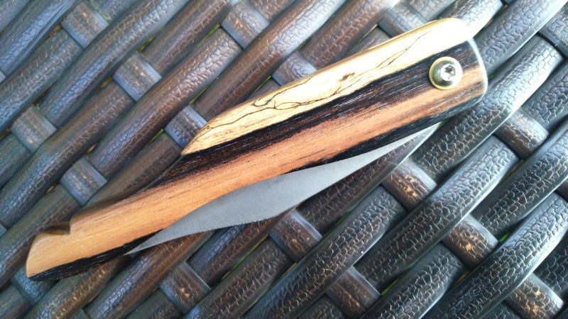

Messagepar senpereko.labanak » 04 Déc 2014 17:17
ayé :yet
donc il me restait à prendre le temps de trouver des vis de la bonne longueur :D
et voila :D
PPP vaincra :D

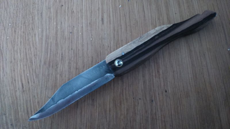

Messagepar senpereko.labanak » 06 Déc 2014 12:33
Egun on !

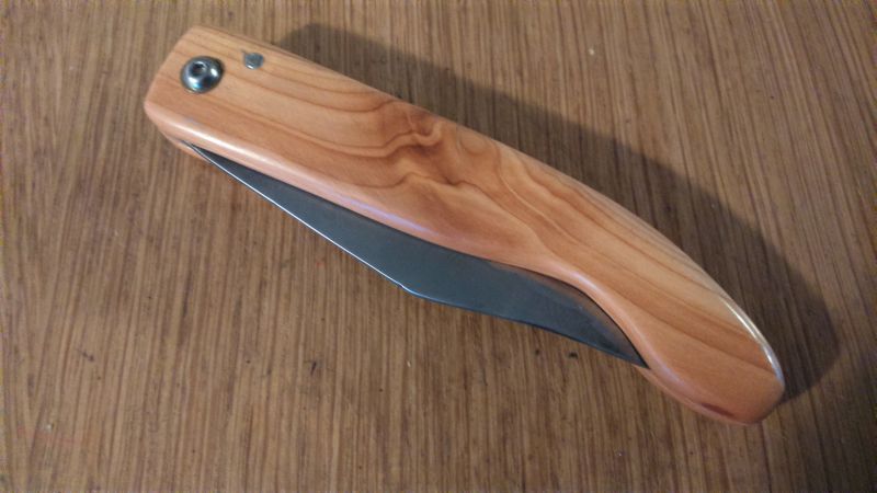

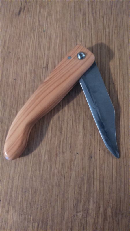

le petit dernier
un peu marre de faire des Pottok alors j'ai fait un nouveau couteau
le Bixente
le nom suis allé le chercher loin c'est mon prénom :D
on est toujours inspiré par ce qu'on aime du coup ça donne une sorte de capucin à lame yatagan 8)
un couteau très simple comme j'aime :D
montage deux clous lame en xc75 perchlorisée et manche en if
voilà :D

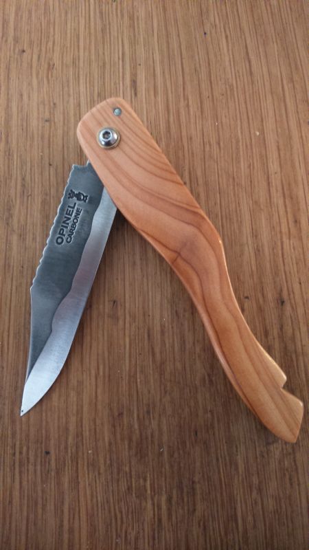

Messagepar senpereko.labanak » 07 Déc 2014 15:26
une lame yatagan Basque en 12c27 de chez le sabot achetée sur la baie
une corne de manex (bélier Basque)
le couteau fait éécm ouvert 12,5 fermé et ne pèse que 50 grammes grace au montage deux clous :D
il est plus joli que sur les photos :oops:
PPP Power !!!!

Messagepar Jonathan P. » 07 Déc 2014 15:39
Je préfère ces montages dans lesquels le fil de la lame est plus bas que le bas que le bas du manche (ou dans l'alignement, avec le ricasso qui plonge un peu comme ici). j'aime moins, comme dans les précédents, quand le manche est plus haut que la lame.
Beau boulot !
