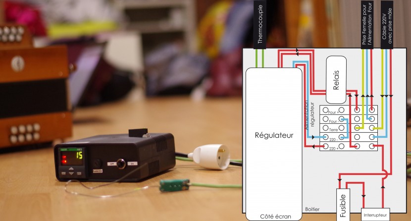

en cherchant ailleurs j'ai trouvé ce câblage sur le même principe avec interrupteur et fusible...
par contre le boitier m'a l'air drôlement étroit, je pense que la ventilation du relais ne doit pas être top...

Messagepar Fugoo » 24 Aoû 2019 09:31
Salut !
Je viens de finir un boîtier avec contrôleur PID rex c100 et le relay SSR vendu avec.
Hier j’ai testé le four avec auto tune à 810 de consigne.
J’ai mis une sonde sur le radiateur sur lequel j’ai vissé le SSR avec de la pâte thermique.
Une ventilation n’est pas inutile la sonde indiquait plus de 60 degrés C …
Je n’ai pas sonde dans la boîte au niveau du PID parce que je ne voulais pas faire de connerie (220 volt inside..)
Dernière chose j’ai mis un disjoncteur c16 en entrée de circuit tout part de là dans le circuit histoire de couper la phase et le neutre et c’est ça qui me sert d’interrupteur.
Je ne sais pas si c’est bien mais je crois que c’est mieux de couper les deux : phase et neutre.
Après niveau résultat le four reste très stable, il descend et monte parfois de quelques degrés mais rien à voir avec le contrôleur d’origine ou c’était de 10 à 20 degrés autour de la consigne (oui 20 a 40 degrés d’amplitude).
J’ai hâte de faire une bonne trempe avec !
À bientôt !
Ps je vous envoie une photo assez vite et le schéma électrique dont je me suis inspiré.

Messagepar Fugoo » 24 Aoû 2019 09:44
Voilà pour les photos PPP
Le schéma est un schéma d’oufti, les numéros sur le PID ne sont pas tous justes et il manque un interrupteur dans mon montage mais c’est le même circuit.
À bientôt !
