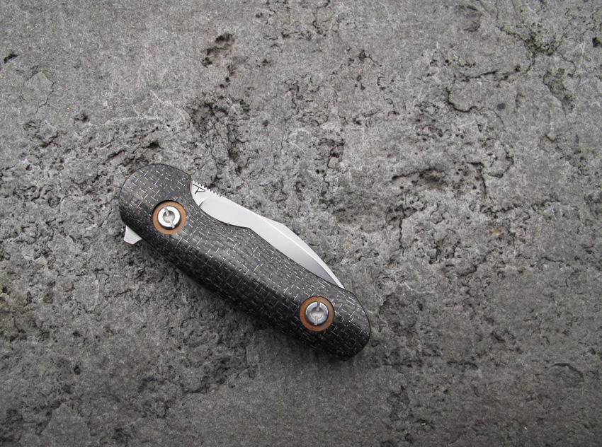

Messagepar Jonathan P. » 14 Déc 2021 16:19
Voilà, l'esthétique est surement discutable, mais je ne voudrais pas que qqn vienne me remplacer ces vis par des rivets :-)
Messages: 32754
Re: Vis ou Rivets …
Messagepar MrOucho » 14 Déc 2021 16:40
Jonathan P. a écrit:Voilà, l'esthétique est surement discutable, mais je ne voudrais pas que qqn vienne me remplacer ces vis par des rivets :-)
Dans ce cas les vis font parti de l'esthétique mais ça manque d'alignement.
