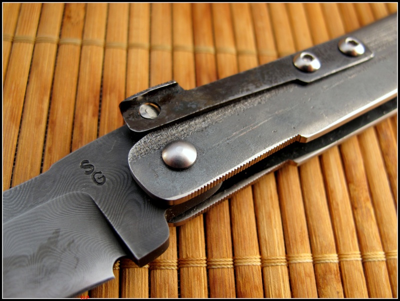

Y'a Guillaume Leblanc, les forges de lame qui a un système de blocage intéressant aussi
viewtopic.php?f=11&t=39351&start=0#p2304241
