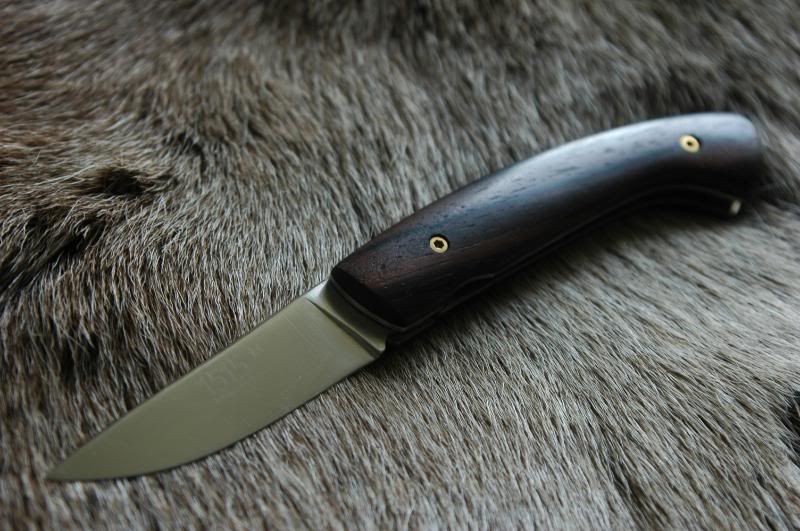

Messagepar TicTac » 06 Mai 2008 21:54
Voici la photo du vendeur, elle n'est pas terrible mais cela donne une idée:

Messagepar oufti » 06 Mai 2008 22:01
je vois des jolis reflets sur les angles, m'étonnerais pas qu'il soit stab.
