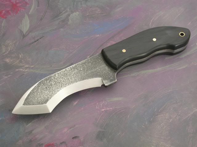

Le plus simple, en stock removal full tang:
Une barre XC75 ou O1 de 3-4mm d'épaisseur. Je n’aime pas trop les aciers de récoup, on n’est jamais sur que ça marchera bien.
Un étau stable.
Une scie à métaux pour le détourage.
Des limes (au moins une demi-ronde et une plate) pour finir le détourage et pour faire les emoutures.
Une perceuse pour les trous
Un truc pour le manche (plaquettes bois, micarta...)
Une petite tige pleine laiton pour les rivets, éventuellement une tige creuse pour avoir de quoi lui attacher un truc au cul.
Du papier a verre, en grande quantité, du gros (120) au fin (400 suffit).
Un récipient pour la trempe, de l'huile, une torche à propane si c'est une petite lame.
Un four de base pour le revenu.
Une pierre pour affûter.
Et de la patience :)
Des exemple que j'ai fait comme décrit, à l'époque ou j'avais du temps:
Flavius

Très sympas ces deux. :D

oui j'aime bien ce que fait flavius , il aurait pas du arreter

carrément sympa ça et avec peu de matos !!
Bravo Flavius ;)

De prés on voyait mieux les défauts :lol:
L'idée est qu'on peut faire des trucs sympas avec peu de matos. Le plus difficile pour moi c'était la trempe, avec une pauvre lampe à propane il faut chauffer longtemps pour avoir une température plus ou moins correcte (plutôt moins que plus ;)) Pour le revenu les fours de cuisine font l'affaire.
Ca et le frottage au papier abrasif, ça bouffe un temps fou.
