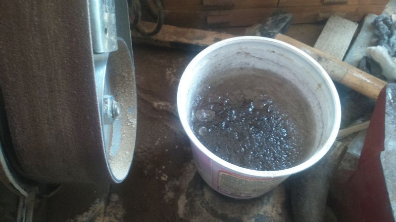

RTT aujourd'hui :D
du coup je peux jouer sur mon balcon :yet
bon fait un peu froid quand même l'eau pour refroidir les lames est gelée :bouhouhou:

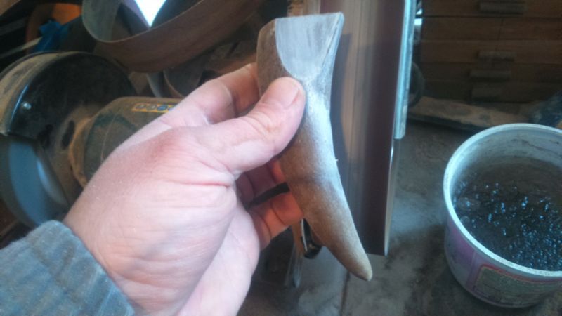

je vais donc apprivoiser le zébu :D
j'en ai acheté un lot chez euh la mère des cornes
elles sont petites mais je vais arriver à en faire quelque chose
je fais pas de wip cette fois car ça caille trop je coutelle et c'est tout :D
la forme presque définitive faut que la lame remonte un poil plus
le manche fini
la lame trempe dans le perchlo et là moi je vais enfin un peu au chaud :lopette:

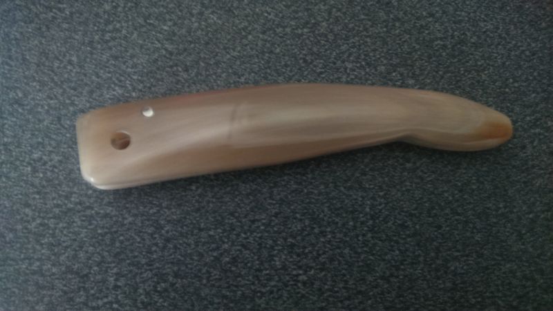

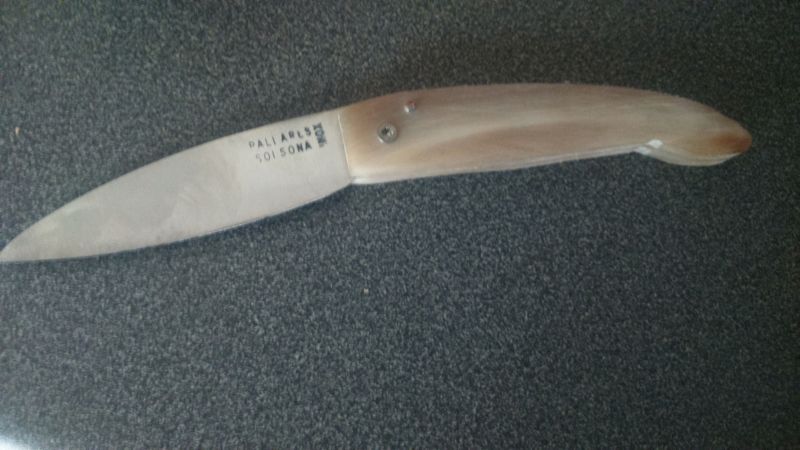

j'ai suivi vos conseils j'ai trouvé d'autre vis :D
est ce que c'est mieux ?
couteau capucin en pointe de corne de zebu
lame Pallares inox de 10 cm longueur totale 20 cm pour seulement 42 grammes
ad taleur là je suis chaud pour démarrer un deuxième :yet

Messagepar senpereko.labanak » 06 Fév 2015 21:30
Wé mais elle a fendu :bouhouhou:
On voit un peu sur la dernière photo entre l axe et l avant du manche
Sinon pour les vis c est mieux ?

Re: j'ai joué au perchlo et j'aime ça
Messagepar verbalinsurection » 06 Fév 2015 22:29
Ha oui zut, j'avais pas vu !
Pour le vis yep, mais des vis bombé légérement incrusté ça le ferait non ?

Messagepar senpereko.labanak » 07 Fév 2015 19:34
en fait j'ai serré une vis conique dessous sur un trou droit avec mes trop grosses mains :?
est ce qu'il y a un pro de l'axe qui peut me dire si j'ai fendu le manche à cause de ça ou d'autre chose ?
merci d'avance :chin:
senpereko.labanak
Senperegrin Touque
Messages: 2416
Inscrit le: 12 Déc 2013 20:45
Localisation: Pays Basque
Messagepar ETPhonehome » 07 Fév 2015 21:55
Il est chouette celui là aussi!
Dommage pour la fissure.
Je te confirme ton cône de vis à fait comme un coin sur du bois.
Un léger fraisage conique avec une mèche à métal du diamètre de ta tête de visse pourrait t'éviter cela. :wink:

Messagepar senpereko.labanak » 08 Fév 2015 09:45
Merci ET :D
C est ce que je me suis dit quand le manche à fendu mais j y ai pas pensé avant :truffe:
