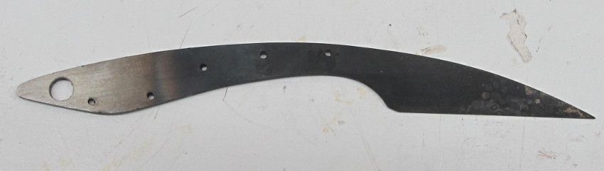

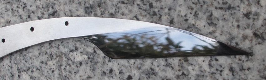

Trempe:
J'ai eu du mal.
La pointe changeait très vite de couleur mais l'arrière moins vite. du coup, je resortait la lame du feu pour refroidir la pointe et essayer f'avoir une chauffe uniforme.
Au final, j'ai surement trop chauffer la pointe. J'ai eu de légère écailles sur la pointe un peut comme pour mon premier fixe.
Mon truc doit chauffer trop fort ?

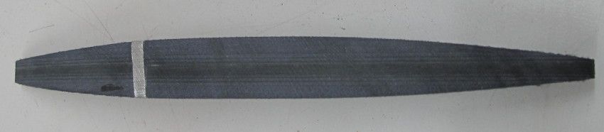

Ma lime m'a dit ok malgrès tout donc 240, 2000 sur le biseau et frotte partout:
Ca brille. :D
0,4 au fil.

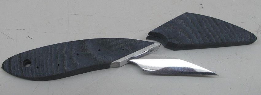

Il n'y a plus qu'a monter et mettre en forme... et encore poncer. :roll:

Faut faire gaffe, les pointes fines, ça chauffe très vite !
"ça va mal se passer" G-M©

Messagepar Fred.A » 19 Fév 2016 05:03
Ma lime m'a dit ok malgrès tout...
La lime tout ce qu'elle dit en fait c'est si ton acier est plus dur qu'elle ou non.
Ça te dit pas si c'est trempé trop chaud ou pas. Pour ça faudrait au moins casser pour voir un peu comment c'est dedans.

Messagepar zayek » 20 Fév 2016 19:46
marcG a écrit:Faut faire gaffe, les pointes fines, ça chauffe très vite !
C'est vrai que c'est pas évident.
Une astuce de Sioux pour gérer ça facilement ?
FredA a écrit:La lime tout ce qu'elle dit en fait c'est si ton acier est plus dur qu'elle ou non.
Il est censé ouvrir des cartouches de cigarettes et couper du scotch marron toute ça vie. Si il est plus dur qu'une lime, ça devrait le faire.
Et merci à tous pour les compliments. :D

Messagepar marcG » 20 Fév 2016 20:10
Pour l'astuce de sioux: trouve un four de trempe.…
Sinon t'as pas moyen de commencer à chauffer côté manche et de chauffer la pointe au dernier moment ? Ça évite la surchauffe en attendant que le reste du couteau soit assez haut.

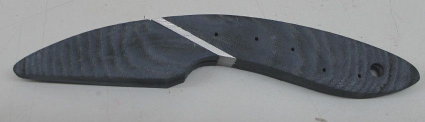

J'aurais de la place chez ma grand mère, ,'ai récupéré plein de brique réfractaire dans un accu comme celui là. Je suis marbrier / tailleur de pierre de formation donc pas de soucis pour faire un cube avec des rainures dedans. Je ne suis pas au top pour la soudure mais ça devrait le faire. Par contre, l'électricité… Je fait ce qu'il faut à la maison mais après... :roll:
Un petit 28° à l'ombre aujourd'hui, je me suis régalé.

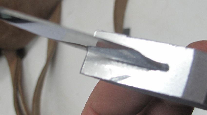

On commence à voir les lignes noires au centre. J'ai un peut peur que ce soit de plus en plus discret au fur et à mesure du ponçage.
Il va falloir que je pense à prendre plusieurs teinte en dessous de la couleur que je veut parce que la colle et ponçage fonce grave les couleurs.
Le trait noir qu'on voit en bas à gauche de la garde est l’emplacement de l'aimant. Fallait pas dépasser. :D

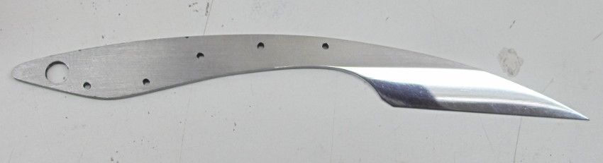

Un coup de disque qui a dérapé sue la garde:
pkt
Je suis content quand même. Ca prend forme et ça me plait de plus en plus. :D

Messagepar Jonathan P. » 21 Fév 2016 20:22
Au premier coup d'oeil sur l'avant dernière photo, j'ai cru que la lame s'était cassée en deux :shock:

Messagepar rahansor » 21 Fév 2016 20:31
ah ouais d'accord, moi je croyais que c'était un cutter à lame interchangeables.… :fou:

Messagepar marcG » 22 Fév 2016 09:46
Jonathan P. a écrit:Au premier coup d'oeil sur l'avant dernière photo, j'ai cru que la lame s'était cassée en deux :shock:
+1, joli trompe l'œil !

Messagepar lapin » 22 Fév 2016 20:00
Même réaction … bravo sinon !
